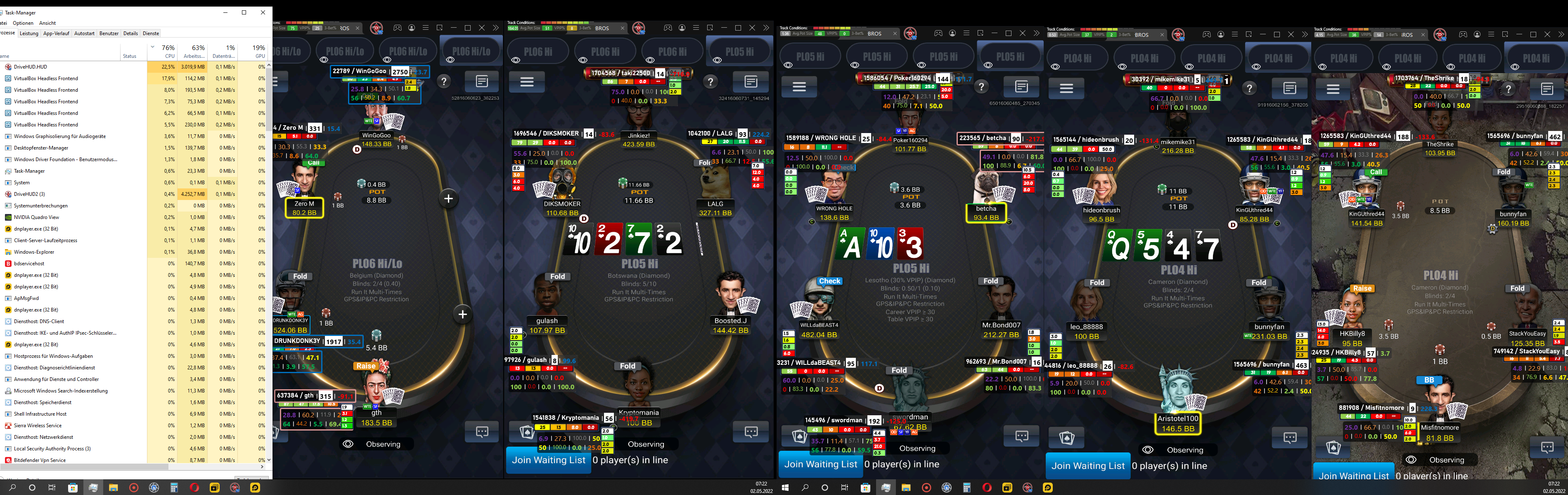

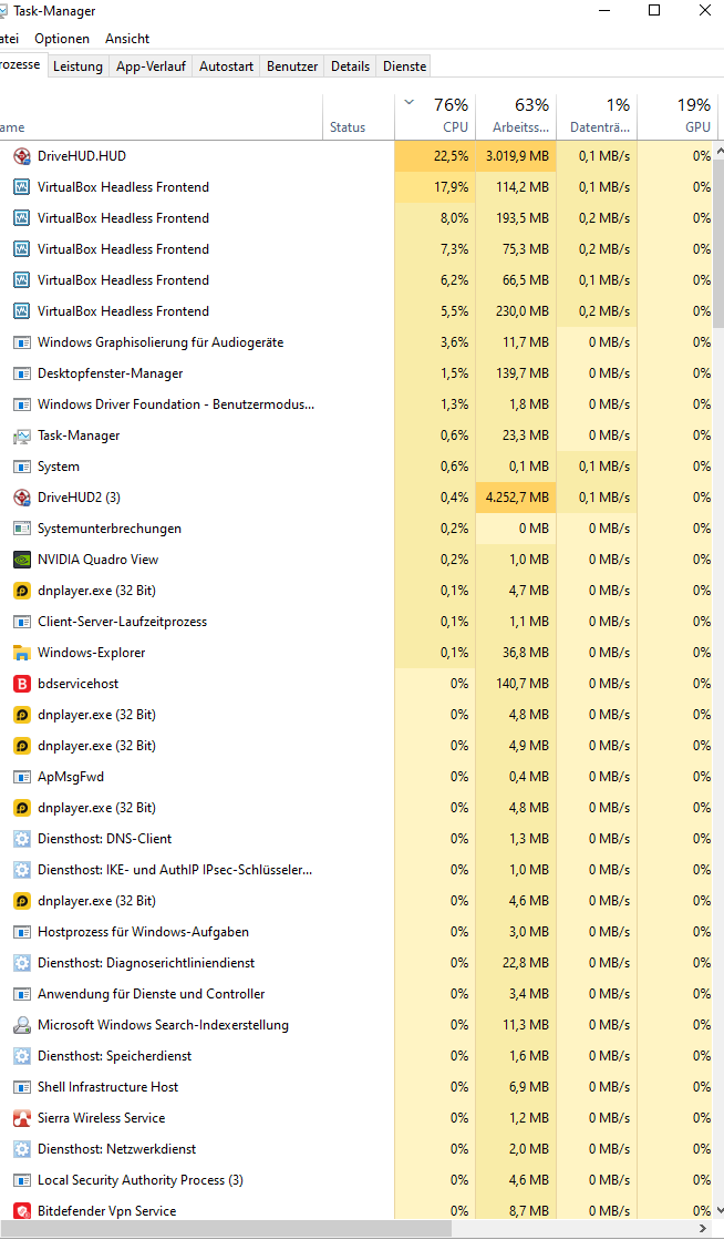

wie immer danke an alle für Eure Feedback.

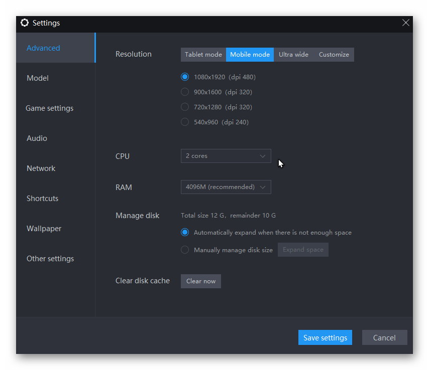

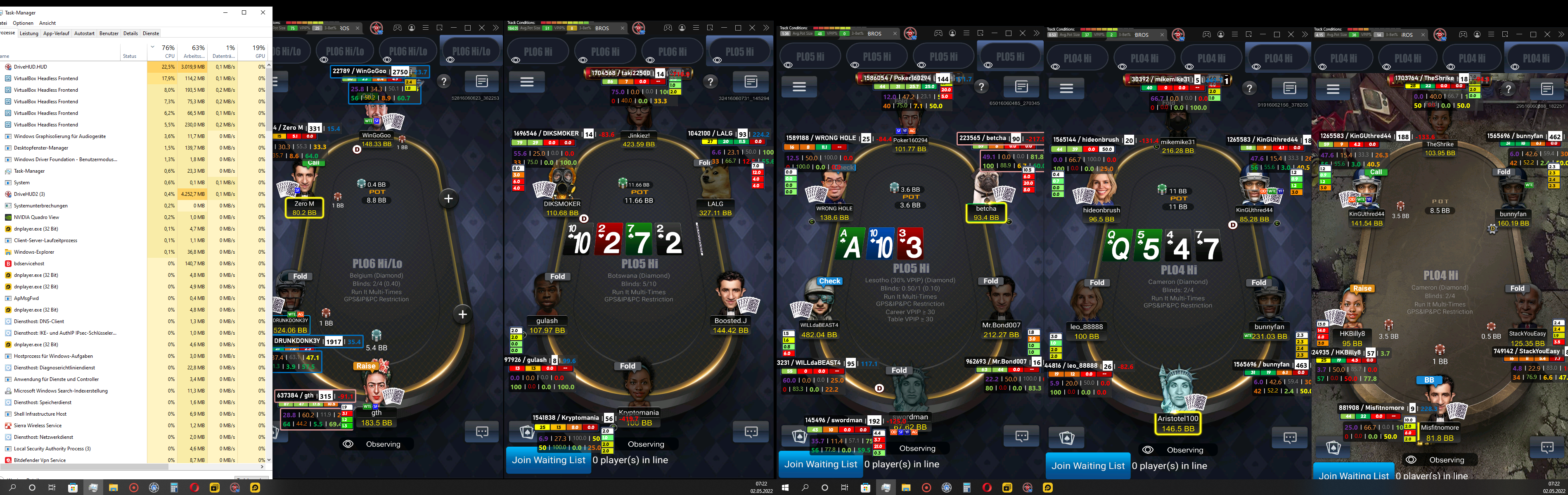

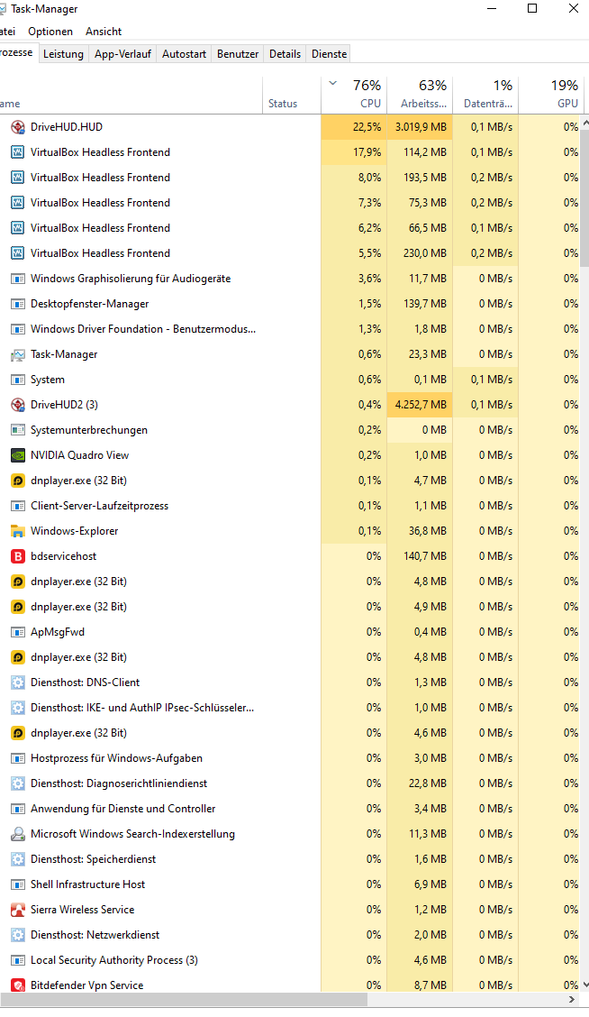

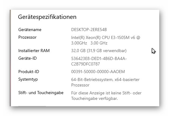

Der Grund wieso ich dachte die neue Maschine wäre stark genug, ist meine alte Maschine (vielleicht die RAM von 16Gb war eine absolute Fehleinschätzung, und ich dachte ich würde sie evtl später aufrüsten können, aber am Prozessor / Kerne wird es wohl nicht liegen.
Das hier ist mein "altes" Laptop DELL, der mit einem deutlich schwächeren Dual Core (siehe Screenshot 1), ohne Lags bis 6 Emulators und zusätzlich ein Tracker/Database mit drei Millionen Hände runnen kann(siehe Screenshots 3 und 4).
In den Einstellungen der Emulators habe ich 2 Cores ausgewählt (siehe Screenshot 2), ich gehe davon aus dass die 5/6 Emulators sich meine aktuelle zwei Cores untereinander teilen, wenn sie gleichzeitig laufen, sonst ginge es gar nicht und würde das System einfach nicht laufen können.
Danke für den Tipp wegen dem Home PC, ich denke darüber nach.
Bin noch nicht sicher ob ich diesen aufgebe.
Am wahrscheinlichsten werde ich versuchen die Einstellungen anzupassen und später die RAM aufrüsten

LDplayer4

Bei vielen gleichzeitig genutzten Anwendungen die nicht Multicore optimiert sind ist es mit Ram und CPU/Singlecoreleistung wie mit dem Hubraum beim Auto. Beides ist durch nichts zu ersetzen ausser mit noch mehr davon. Du kannst deinen Tools aber nicht nur die Anzahl der jeweils zu nutzenden Kerne sondern auch welches Tool auf welchen der Kern zugreifen darf/soll zuweisen.
Beim Browser sind auch viele gleichzeit seperat geöffnete Fenster sehr viel Speicher und Verwaltungsaufwand intensiver wie ein einzelnes mit mehreren Tabs.

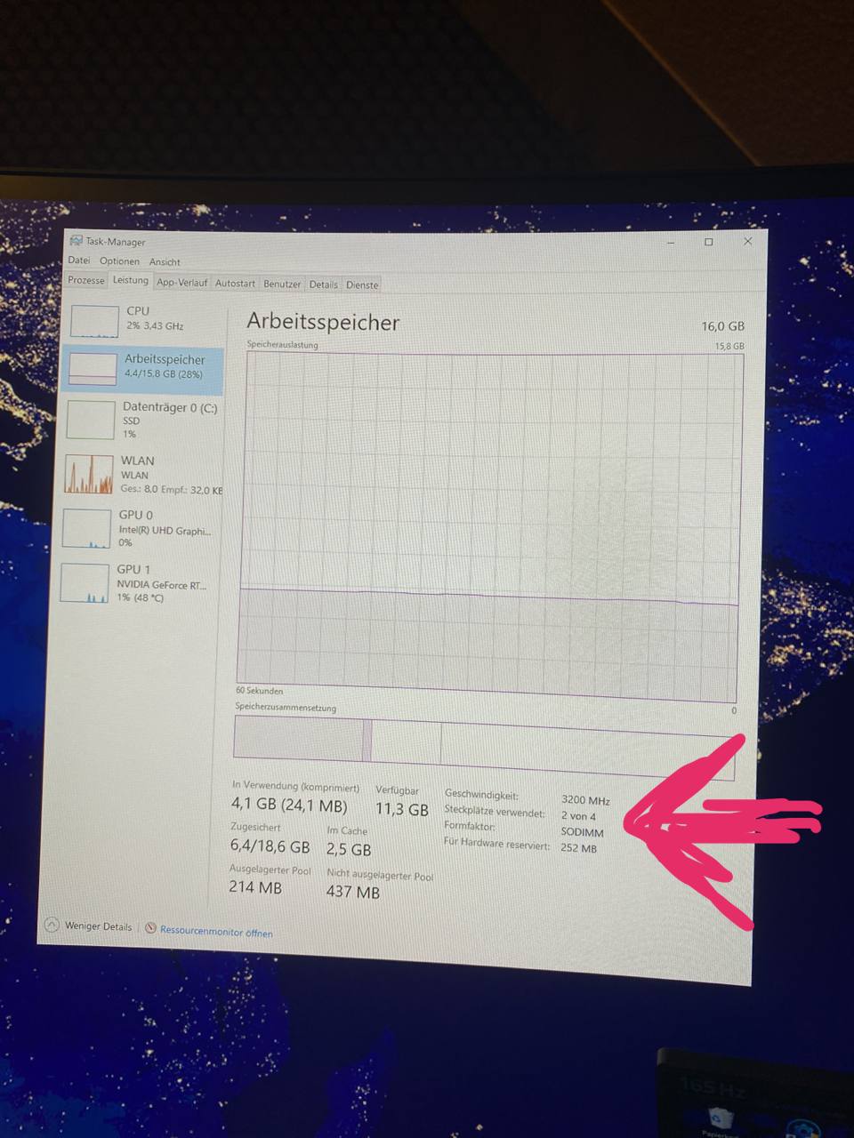

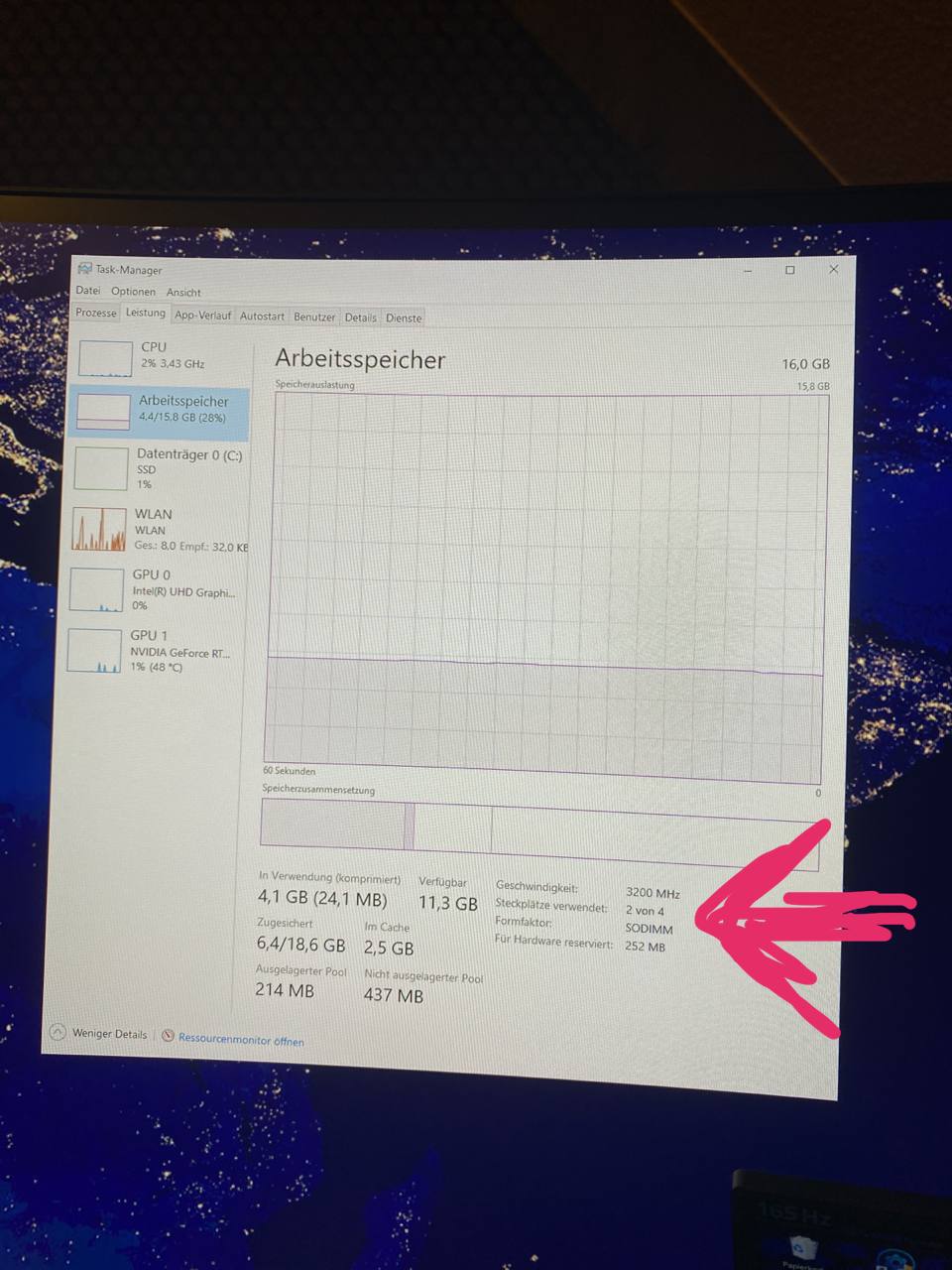

Diesbezüglich habe ich eine Sache nicht verstanden: im Task Manager zeigt er mir dass ich im Moment 2 von 4 RAM Slots verwende, aber in allen Tutorial-VIdeos desselben Laptops auf Youtube, werden nur zwei RAM Slots erwähnt/gezeigt.

da muss ich Dich leider widersprechen.
Meine letzte beiden Laptops haben jeweils 4 Slots (Dell Precision M4600 und Dell Precision 7520) und ich vermute den neuen auch, sonst würde im Taskmanager nicht "2 Steckplätze von 4 verwendet" stehen (siehe Bild).
Der Razer Support am Telefon konnte mir diese info nicht geben, muss jetzt nochmal per E-Mail versuchen.
Mal angenommen dass zwei Slots frei sind, kann ich da einfach 2x16Gb RAM einbauen und das Laptop mit 2x8Gb und 2x16Gb Module benutzen? oder müssen alle RAM Module der gleichen Größe sein?
