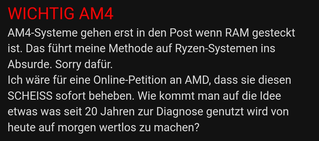

Null Null Methode, MB ausbauen, auf dem Boden/Stück Karton MB/CPU/ GPU/ ein RAM Riegel und das NT. Vielleicht, hattest du einen Abstandshalter zuviel verbaut? Rückseite vom MB genau kontrollieren. Sind da Punkte, die nach einem Kurzschluss aussehen? Es gibt auch Falle, da funktioniert alles erstmal, aber durch die Wärme, gibt es auch Ausdehnung. Ein falscher Halter, hat erstmal keine Auswirkung, aber ich alles erwärmt, können die paar mü Auslagen, doch einen Kurzschluss zu verursachen🤷

Giggity schrieb:
bei AMD ad acta zu legen nur weil der RAM mit gesteckt sein muss für den post halte ich persönlich für etwas ... überzogen. Da kann ich HisN nicht so ganz folgen. Die anderen Schritte machen ja durchaus Sinn. Ist halt ein Bauteil mehr das in Schritt 1 defekt sein kann wenn kein beep kommt.
Drewkev schrieb:
Dann sprich ihn doch darauf an
Ich bin eher für die online-Petition, aber ja, so ganz unrecht hast du nicht. :smokin:
Reaktionen: Cronos83
