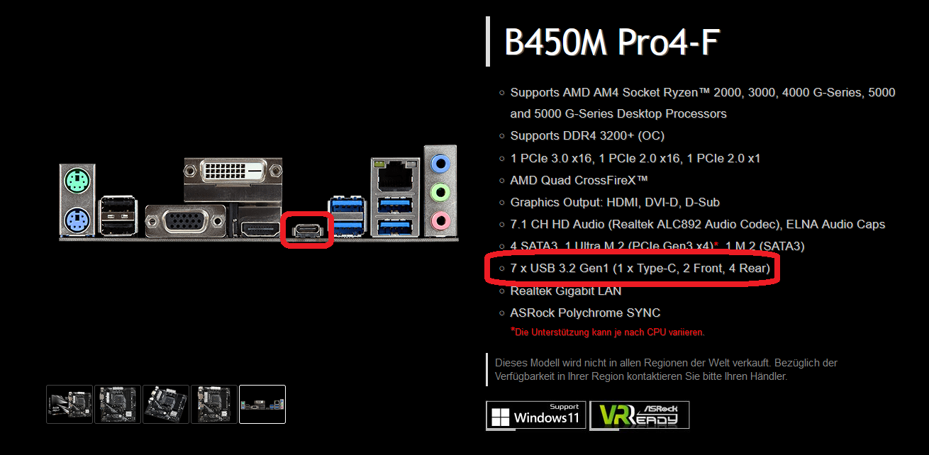

das brett hat doch nen externen USB-C-port. es geht demnach um nen internen USB-C-header? reicht 3.0 oder soll es 3.1 sein?
Guck mal nochmal nach. Da sollte eigentlich ein USB-C am Board dran sein.

Was'n das? https://www.asrock.com/mb/AMD/B450M Pro4-F/index.de.asp

@JackiMi:
dein MB hat einen USB-C-port am rear-I/O. einen internen USB-C-header für einen USB-C-port vorne am gehäuse hat es nicht.

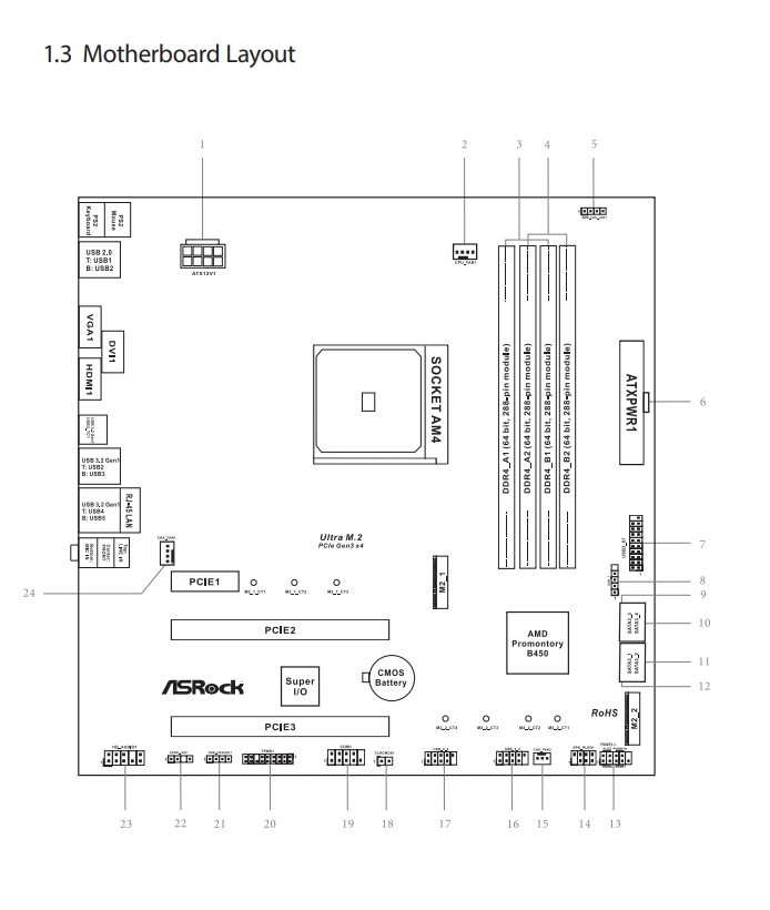

Nr. 7: USB 3.2 Gen1 Header

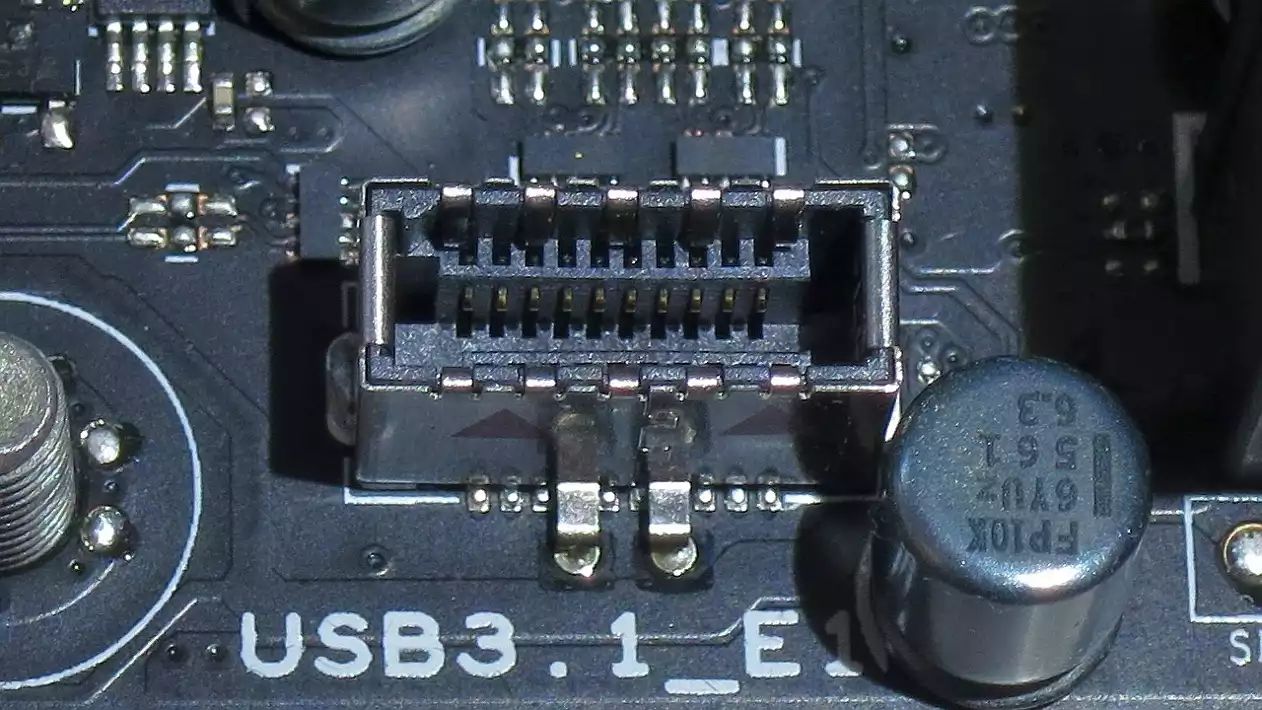

Jetzt weißt Du es ja. Stimmt. Auf Deinem Board ist kein USB-C Header. Den braucht man, um die Kabel vom Gehäuse auf dem Board zu platzieren z.B. USB 3.0, Sound, die ganzen 2-Anschlüsse für Power on etc. oder eben den USB-C Abschluss.
Der Anschluss auf einem Board sieht so aus:
