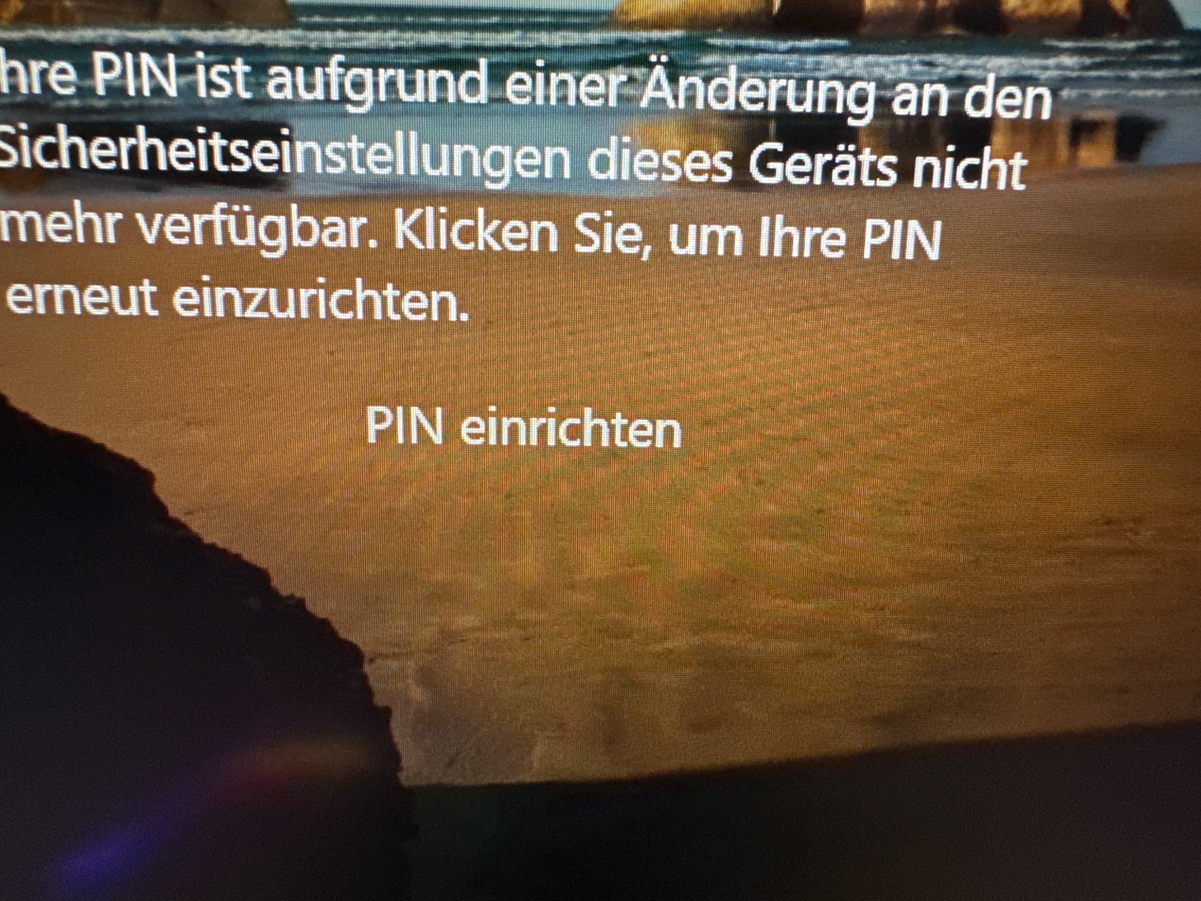

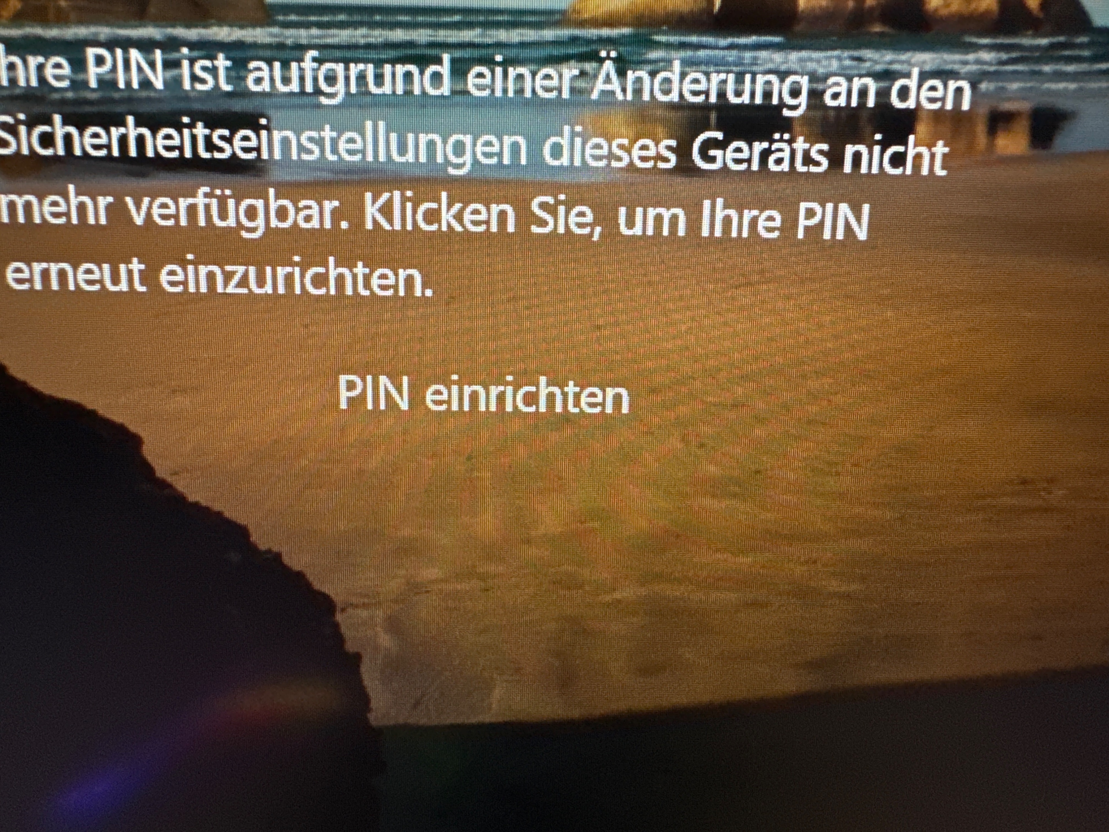

Hallo, mir werden keine Netzwerke vorgeschlagen und kann mich nicht anmelden.
Sieht danach aus, als ob du das OS auf eine andere Festplatte gespiegelt hast?
Netzwerk Kabel eingesteckt? Das Kabel vom Router zum PC.
Sonst, willkommen im Forum und bitte ein bisschen mehr Mühe geben. Sonst wird dir hier vermutlich niemand helfen.
MB ist neu. Wollte mich anmelden aber ich kann den PIN nicht eingeben. Beim einrichten eines neuen kommt dann nur mit Internet verbinden. Funktioniert nicht, da mir keine Netzwerke vorgeschlagen werden.

Es ist ein online Account und nach dem Wechsel muss der Pin erneuert werden. Das passiert sogar, wenn nur das Bios aktualisiert wird. In diesem Fall, mit dem neuen Mainboard fehlt der Treiber des Netzwerkcontrollers und somit lässt sich nicht online einloggen, um einen neuen Pin zu bestimmen.
Wäre besser gewesen, vor dem Austausch des Mainboards auf das Offline Account umzustellen.

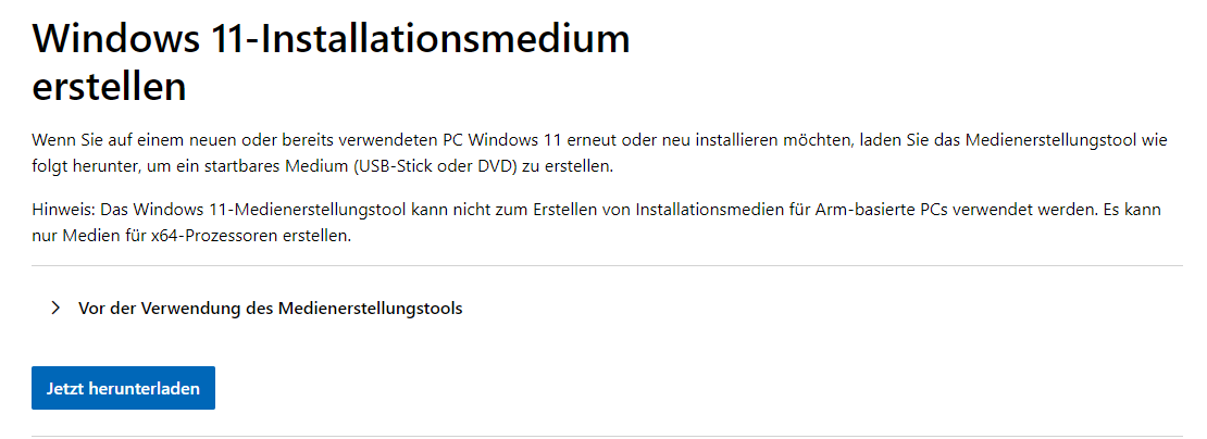

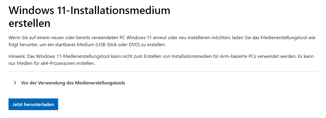

1. Stick erstellen.
https://www.microsoft.com/de-de/software-download/windows11

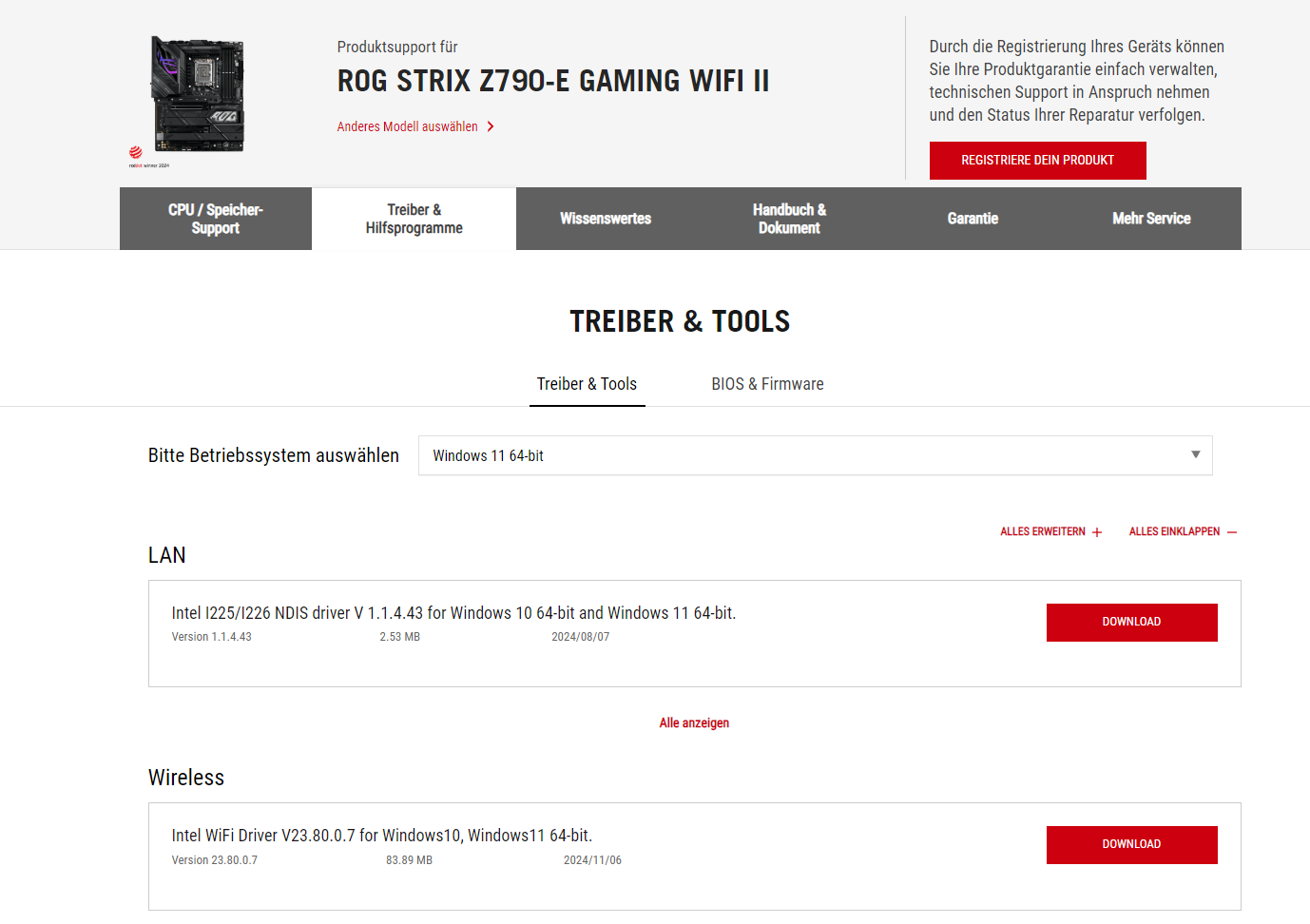

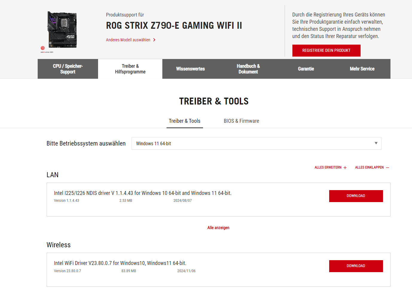

Lade dir den Lan oder W-Lan Treiber herunter.
https://rog.asus.com/de/motherboards/rog-strix/rog-strix-z790-e-gaming-wifi-ii/helpdesk_download/
Fürs Erste ist nur der Treiber wichtig, mit dem du dich im Setup mit dem Internet verbinden wirst. Muss daher nicht beides installiert werden.

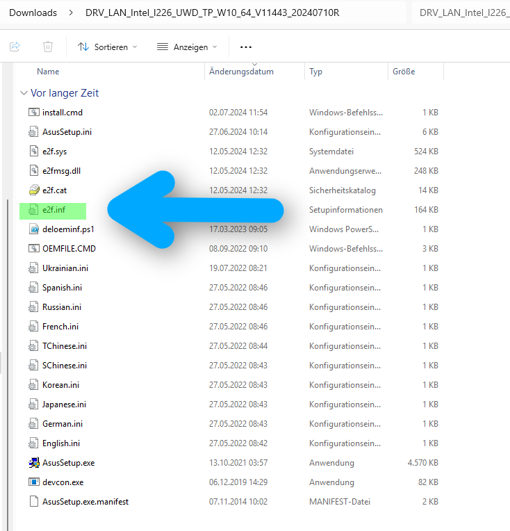

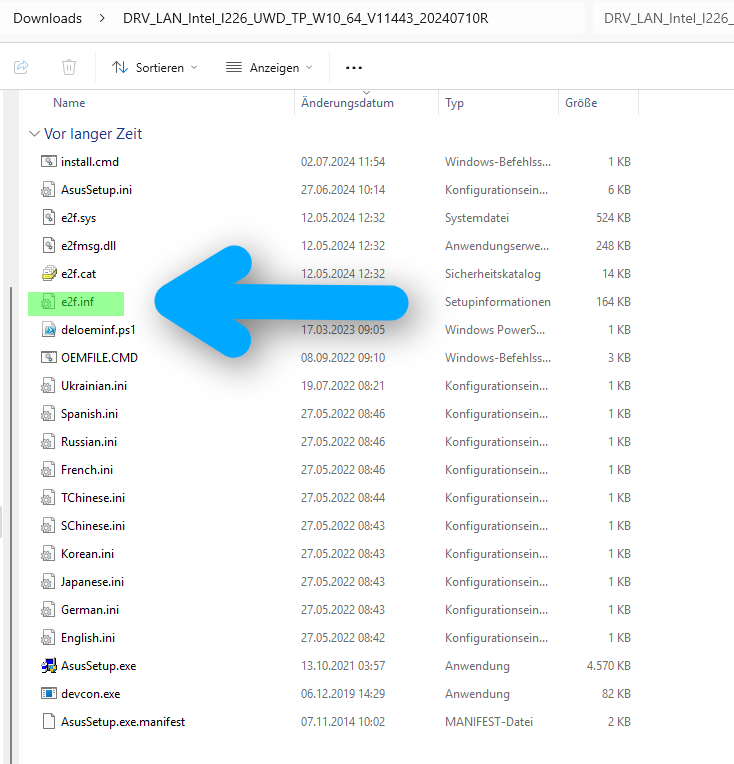

Beispiel mit den Lan Treiber:
Treiber herunterladen und entpacken.
Das komplette Verzeichnis dann mit auf dem Stick, worauf bereits das Windows Setup darauf ist, mit abspeichern. Wichtig! Es muss das komplette Verzeichnis auf dem Stick abgespeichert werden. Diese Inf Datei ist später für das Laden des Treibers wichtig.
Setup starten und dann sobald das Laufwerk ausgewählt werden soll, lässt sich auch der Treiber installieren/laden. Hier ist dazu ein Button mit in der Oberfläche davon mit vorhanden. Ab hier geht es normalerweise automatisch weiter, weil du nur das Laufwerk auswählen musst, worauf das Setup drauf gezogen werden soll.
