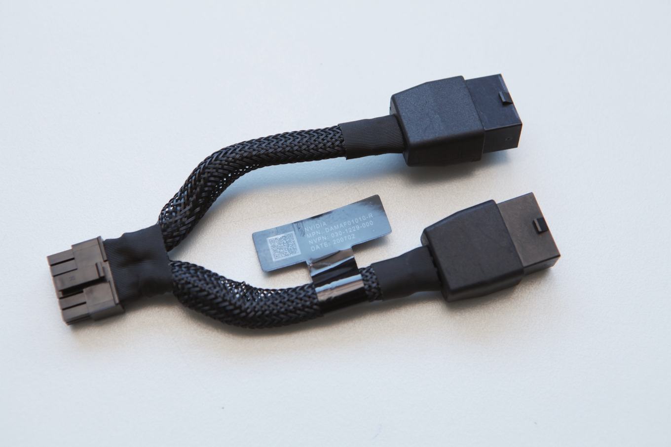

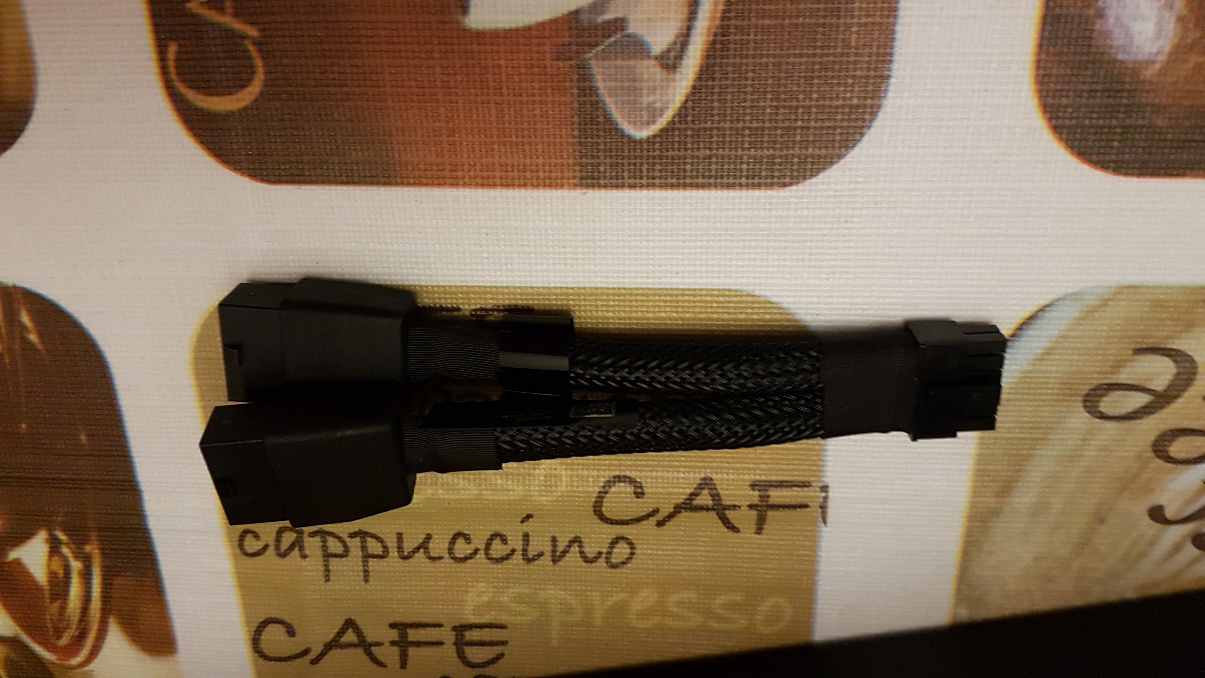

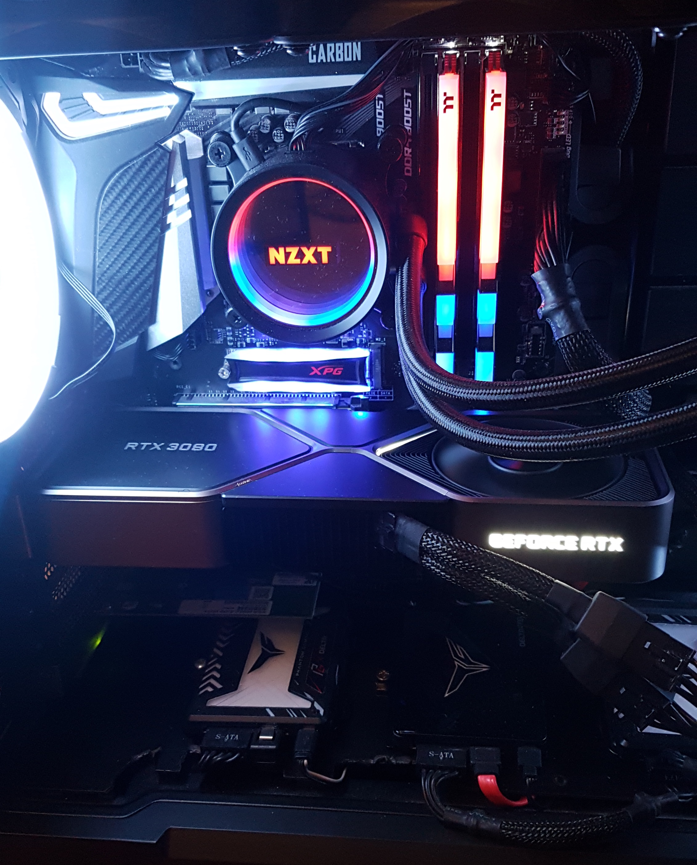

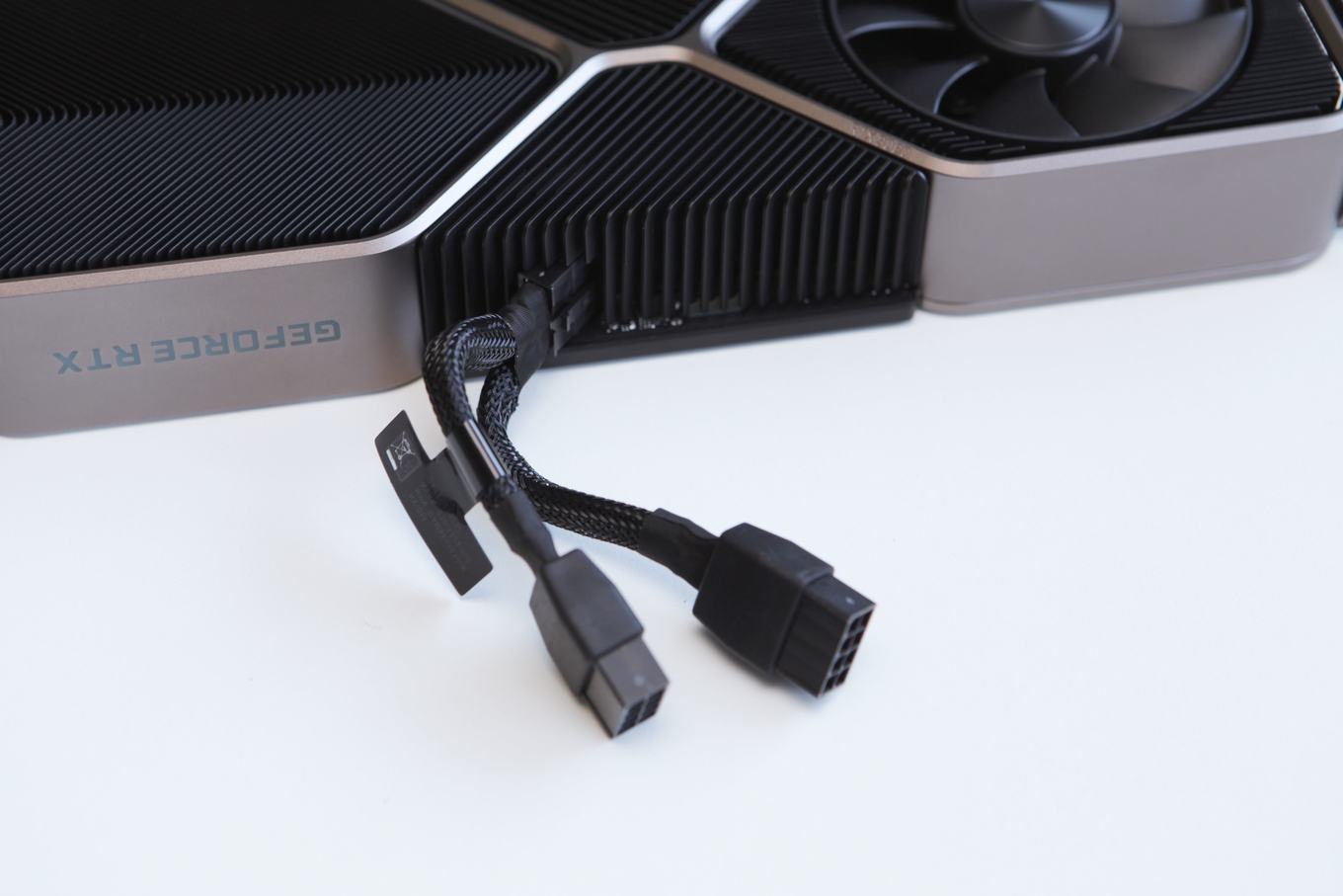

Ich habe ein Dark Power Pro, allerdings ein 12Pin Adapter ist bei der FE dabei. Lüft Top mit OC der CPU. Keine Probleme.
Vom Netzteil einfach in die Adapter und den 12Pin in die Grafikarte. Ganz easy

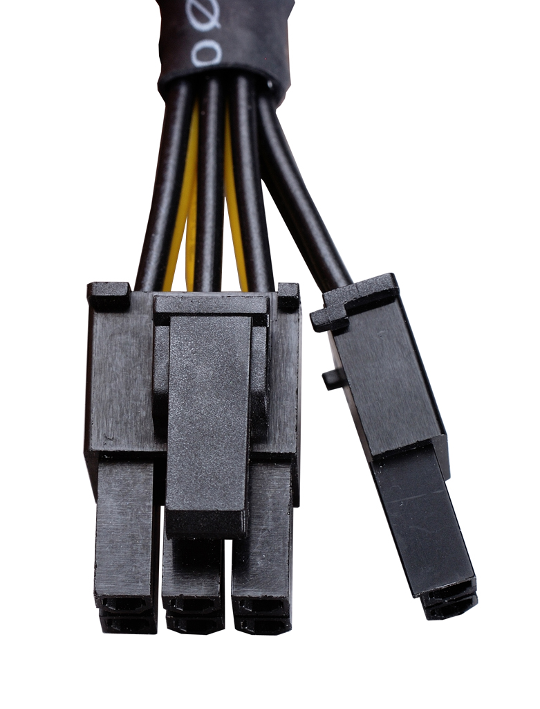

Wenn die Stecker so aussehen, kann man die doch beide zusammen in eine 8-Pin-Buchse stecken. Dafür sind sie doch gedacht.
Reaktionen: Zotac2012
Um auch Dir noch kurz zu antworten. Ja, allerdings ist die Zotac so gebaut, dass das nur funktioniert, wenn Du den Sicherungsclip für den Halter abreißt. Sogar das habe ich probiert. Nö. Funzt nicht. Die Karte macht keinen Mucks. Dafür ist übrigens das ganze Bling-Bling recht gut, du musst nicht mehr warten, du siehst direkt nach Einschalten, ob die Karte funktioniert oder nicht.
