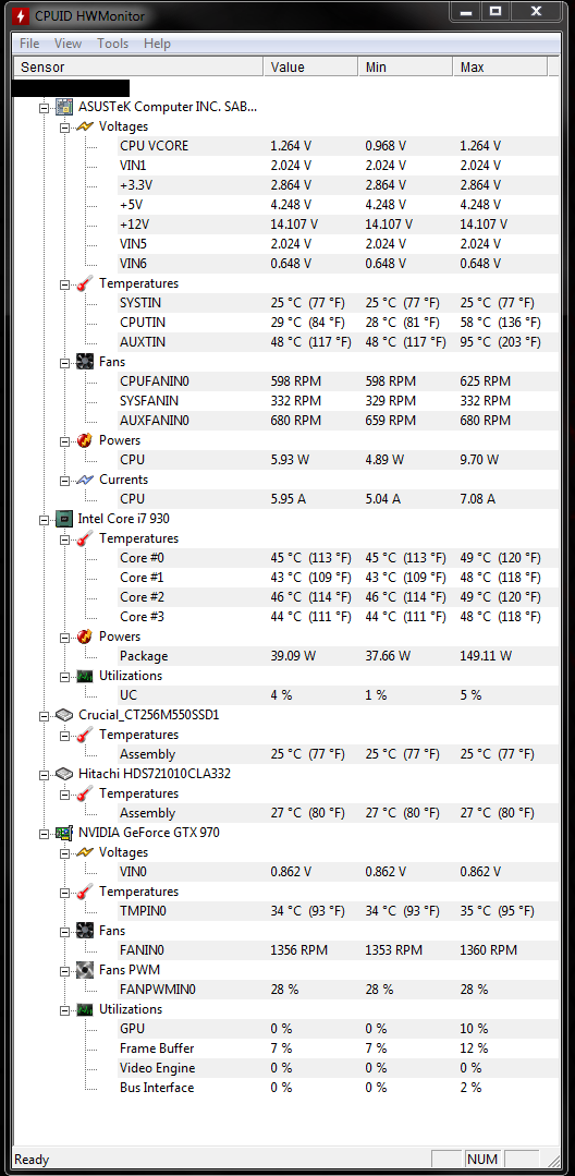

Ich hab vor kurzem erst mein PC aufgerüstet mit einer neuen Grafikkarte, CPU Kühler, SSD und Gehäuse. Nun hab ich seit ich den PC habe das Problem, dass der PC abstürzt sobald ich ein Spiel spiele. Manchmal schon nach 5 min, manchmal aber auch nach 3 Stunden. Ich bekomme dann einen kompletten PC Neustart, ohne irgendwelchen Bluescreen oder andere Warnungen.
Natürlich hab ich mich fleißig durch das Forum "gegoogelt" und sah meistens die Gründe seien CPU zu heiß, GPU zu heiß oder NT zu schwach/defekt.
Da ich ein komplett neues Gehäuse, GPU und CPU Kühler habe und meiner Meinung nach die Temperaturen auch passen, kann ich dies alles ausschließen.
Somit komm ich zu meiner eigentlichen Frage, ich habe mir schon einige Netzteile angeschaut - Jedoch passt dieses NT auch zu dem Rest des PCs? Oder gibt es noch bessere, für das selbse Geld?

Edit: Im Anhang noch meine Temperaturen.
Danke schonmal!

Die Temperaturen sehen ok aus, im Anhang? Irgendetwas anderes, was ich vielleicht übersehen habe?
