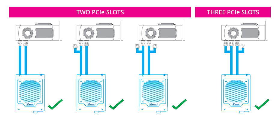

hast du die Kabel korrekt angeschlossen?
https://seasonic.com/faq/

ich muss nochmal gucken, aber ich glaube ich haben aufgrund von kabelmangel die graka genau so angeschlossen wie man es wohl nicht machen soll ^^
das würde auch erklären warum das generve seit dem einbau der 980Ti begonnen hat.

ich werde heute abend nochmal die pci graka stromkabel checken.
