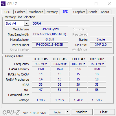

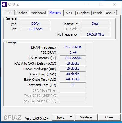

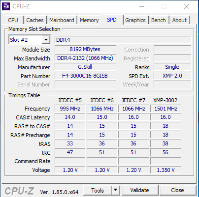

arkey, dann gib' mal bitte die Screenshotfenster (alt+Druck) von MEMORY und spd Slot 1-4 her.
Slot 2 und 4 sind besetzt wie es im Handbuch drin steht. Deswegen habe ich slot 1 und 3 weg gelassen da dort nichts zu finden ist.
