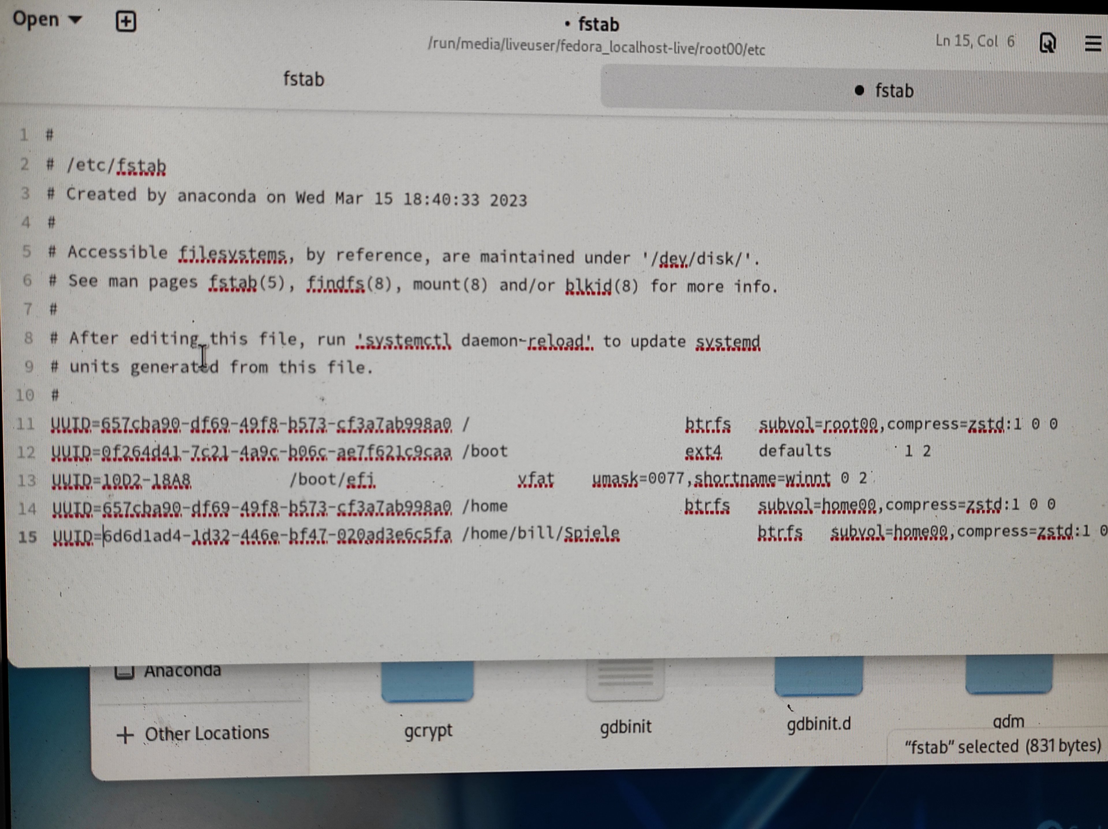

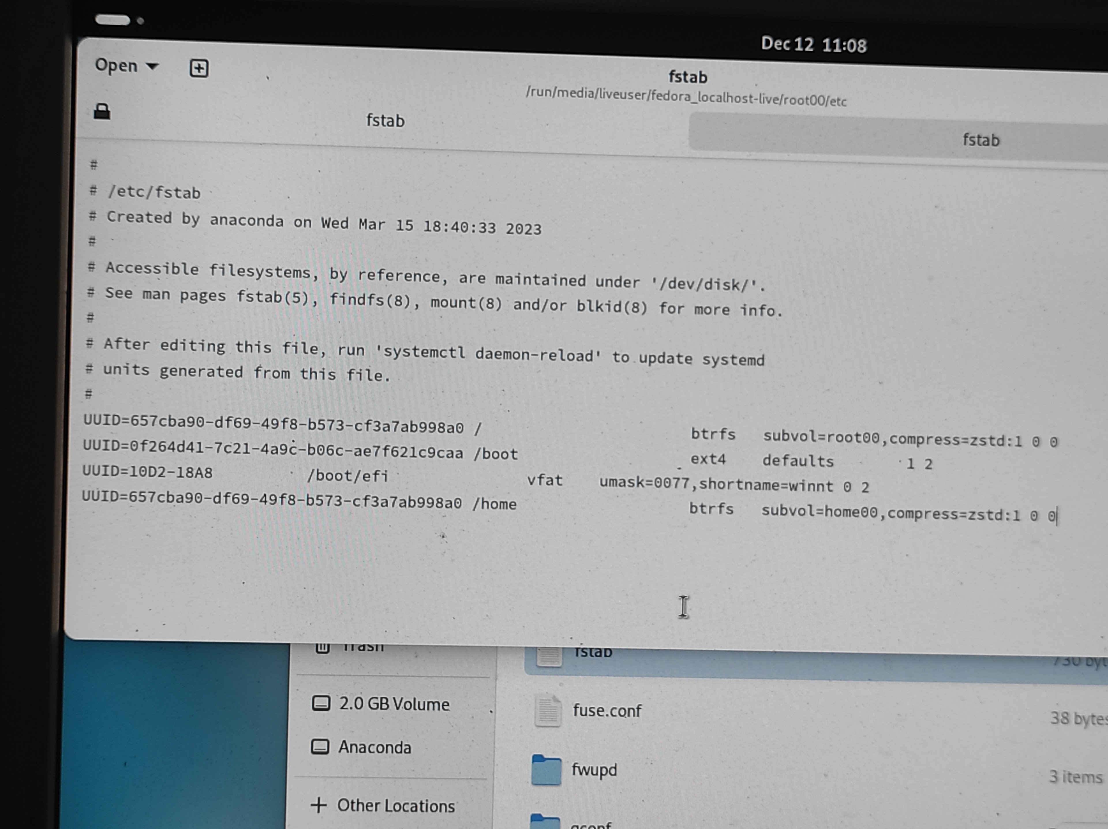

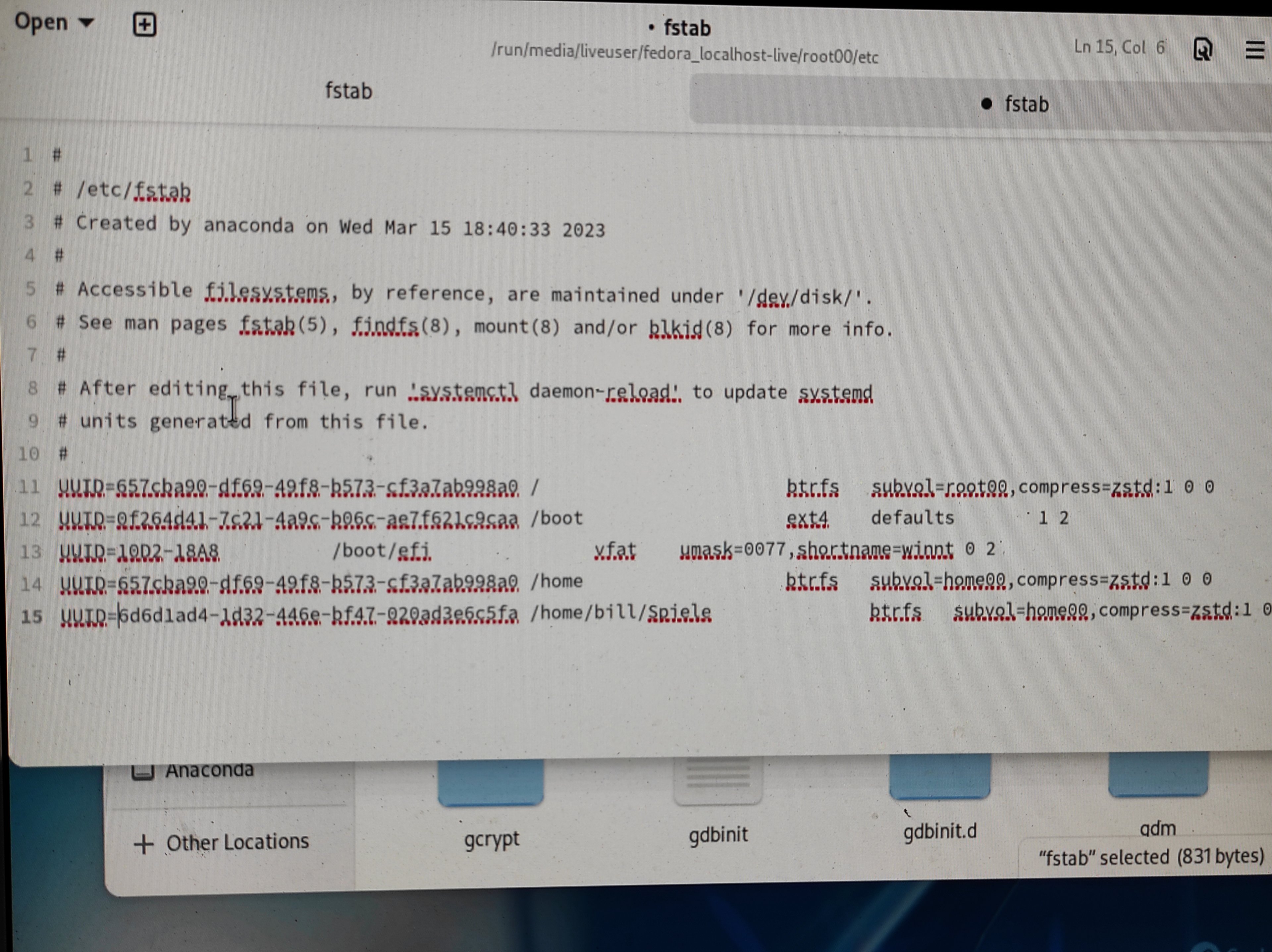

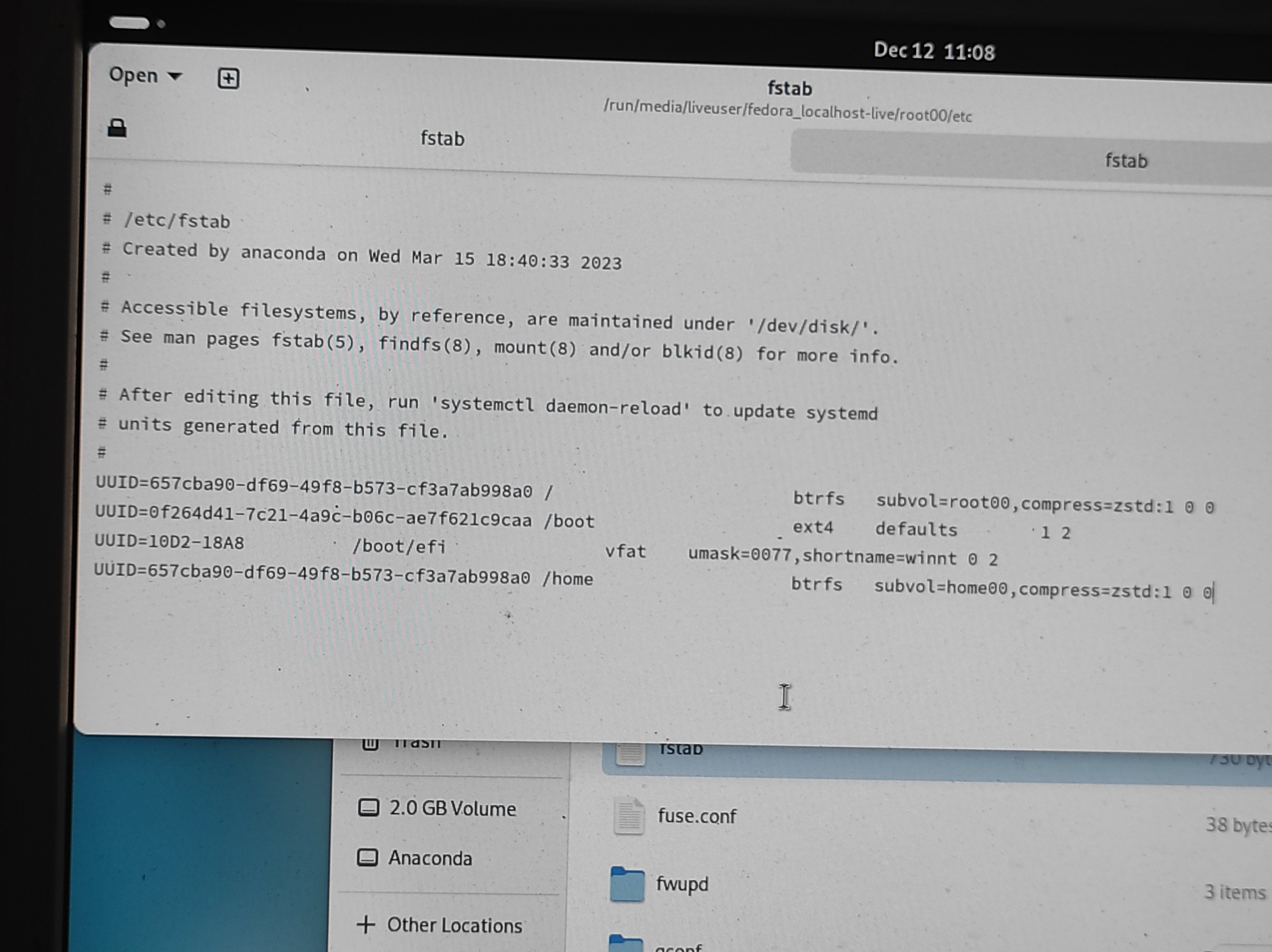

Da mir unter Fedora 39 der Festplattenspeicher wieder mal knapp wird, will ich ein Hdd Volume einer Harddisk, die zuvor ein Windows NTFS Formatiertes war, zusätzlich in Fedora einbinden (als ext4 oder btrfs).
Mein erster Versuch, war eine "Nullnummer" Fedora startete nicht mehr korrekt, nachdem ich das NTFS Volume zuvor unter Windows
gelöscht hatte, per Gparted mit btrfs neu formatiert, und die fstab manuell editiert hatte (siehe Screenshot).
Die UUID hatte ich aus Gparted kopiert und den Rest ergänzt, wie es bei den anderen vorhandenen Einträgen stand.
Anschließend den Befehl "systemctl daemon-reload" als root ausgeführt.
Mein neuer ergänzter Eintrag in der fstab scheint das Problem zu sein, denn per Fedora Live System konnte ich das rückgängig machen, jetzt startet Fedora wieder normal.
Edit: auf das Hdd Volume konnte ich zuvor zwar auch schon zugreifen, musste aber mein PW eingeben.

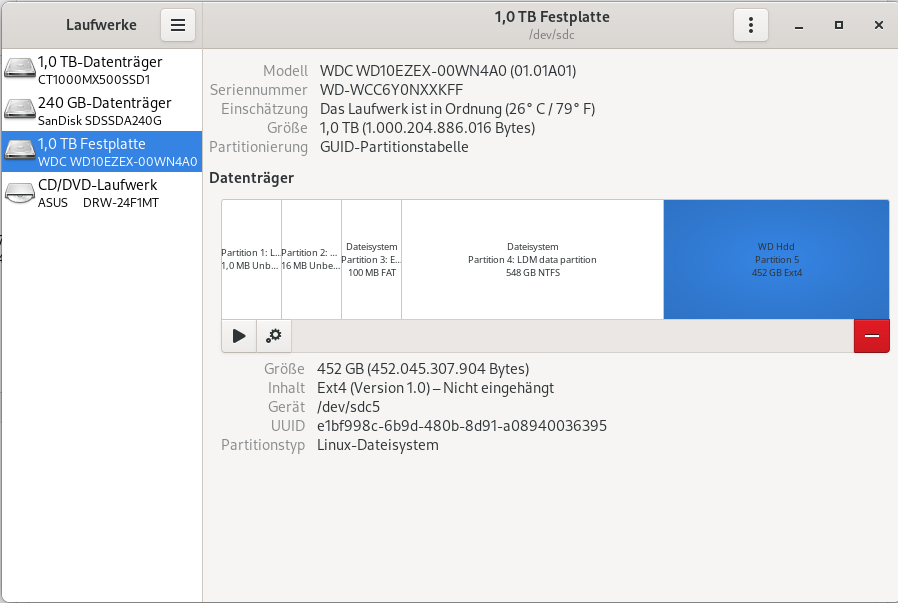

"gnome-disk-utility" ist bei mir offensichtlich als Laufwerke (gnome-disk-utility 45.1) bereits installiert.
Ich habe es gerade gestartet. Jenes Volume ist z.Z. im btrfs formatiert, ist standardmäßig nicht eingehängt,
und ich muss mein PW eingeben.
/dev/sdc5; UUID 6d6d1ad4-1d32-446e-bf47-020ad3e6c5fa.
Muss ich wohl erst Eigentümer werden oder?
Was ich will, ist nach dort u.a. Steam-Spiele verschieben und von dort aus starten.
ext4 oder btrfs ist mir ziemlich Wurscht, ich dachte, da Fedora 39 btrfs bereits verwendet, nehme ich das eben.
Genau heißt im System einfach Laufwerke. Kannst es neu formatieren als ext4 z.B. aber dann nicht verschlüsseln bzw. zugriff "jeder" einstellen. Kannst dann über das Tool Laufwerke auch den Einhängepunkt beim hochfahren des OS einstellen so ist die HDD immer wie deine Hauptplatte direkt nutzbar. ;)
BTW: In dem GUI wo du die Einhängeparameter einstellen kannst, würde ich die option mit der UUID wählen, weil damit hast du eine feste ID der HDD/Partition sozusagen.
Andernfalls falls du die Platte mal umstöpseln solltest oder so, könnte es zu Problemen führen.

Jetzt habe ich bereits zum 2. mal das Volume als Eigentümer übernommen, will ich per Dateimanager
darauf zugreifen, wird immer noch mein PW angefordert.
An der Fstab wurde gar nichts von dem Tool geändert, wohl in der mtab, da steht zu sdc5:
dev/sdc5 /run/media/bill/WD\040Hdd ext4 rw,seclabel,nosuid,nodev,relatime,errors=remount-ro 0 0.
Inzwischen hatte ich nach ext4 formatiert.
Edit: ich muss wahrscheinlich die komplette Festplatte beim Start mounten, nur ein Linux Volume geht vielleicht nicht?

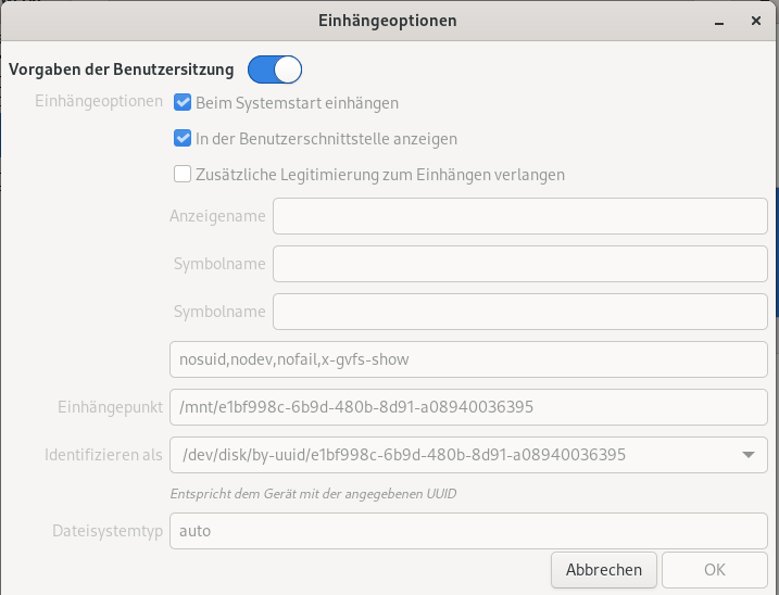

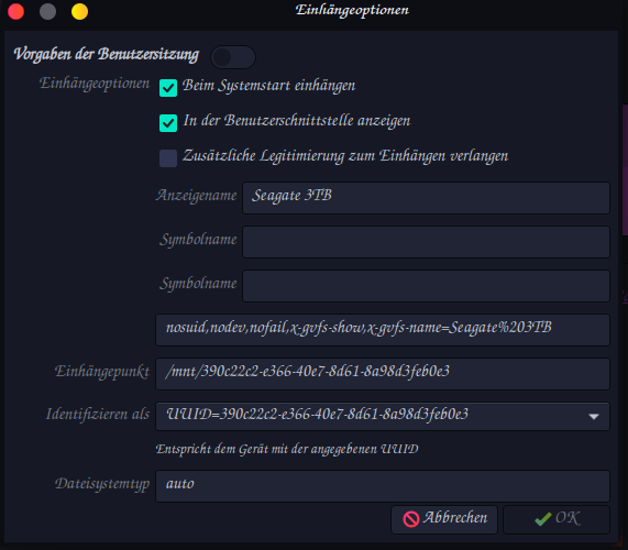

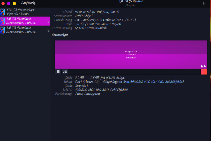

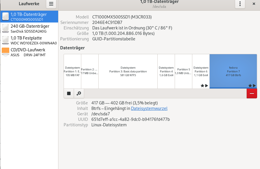

Bei mir sieht das so aus mit dem Laufwerke Programm:
Reaktionen: knoxxi

Unter 'Einhängeoptionen' ('Laufwerke') läßt sich auch ein komfortablerer bzw. transparenterer Zugriff einstellen. Ich beispielsweise lege dort meist fest, dass erwünscht sichtbare Volumes im Klarnamen in einem leeren (bereitgestellten) Ordner direkt in meinem Home-Verzeichnis gemountet werden.
Die Rechteverwaltung unterscheidet sich in Linux von Distribution zu Distribution (bzw. Desktop, bzw. Datei-Explorer) im Detail. Da muß man manchmal ein bißchen probieren, bis alles so sitzt wie gewünscht.
(Ich schalte dabei dann auch meist oben den 'Vorgaben'-Schalter aus.)
Angesichts der Möglichkeiten des 'Laufwerke'-Tools sollte man manuelles Editieren in der FSTAB immer vermeiden. Irgendein Flüchtigkeitsfehler dabei gemacht, und schon hat man Ärger.

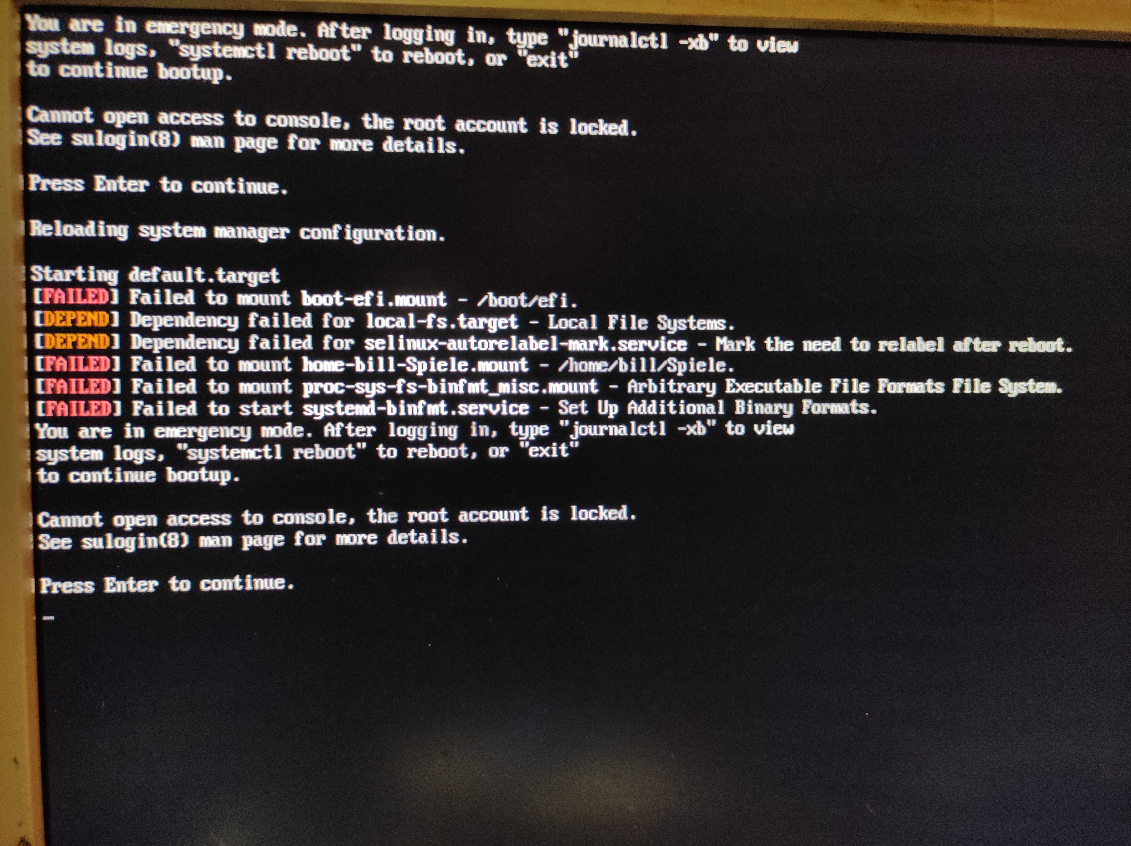

@7vor10
Danke für den Tipp. Da ich bisher keine Möglichkeit gefunden hatte, dieses neue Volume in Fedora 39
per Start automatisch mounten zu lassen, habe ich trotzdem nochmals die fstab editiert.
Meinen ersten fehlerhaften Eintrag, den ich nur per # ungültig gemacht hatte, per Editor gelöscht.
Toll danach startete Fedora wieder nicht mehr.
Fedora Live System von CD gestartet, nochmals die fstab auf Fehler kontrolliert, nichts gefunden, trotzdem gespeichert.
Hilft nicht Booten, dann black Screen ohne jede sichtbaren Fehlermeldungen.
Rescue Modus Booten hilft auch nicht, Fehlermeldungen, wie oben locked usw.
Muss ich wohl total neu Installieren oder?. :(
Die uuid aus Deinem Post #5 taucht nicht in Deiner fstab in #8 auf.
Problem ist, dass sich beim formatieren mit einem anderen Dateisystem auch die uuid der Partition ändert.
Außerdem ist Einhängepunkt nicht /boot, sondern /(z.B.)Spiele oder /mnt/(z.B.)Spiele wobei letzteres sauberer ist.
Gruß
R.G.

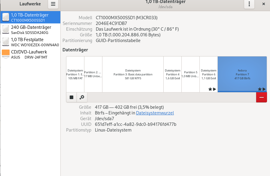

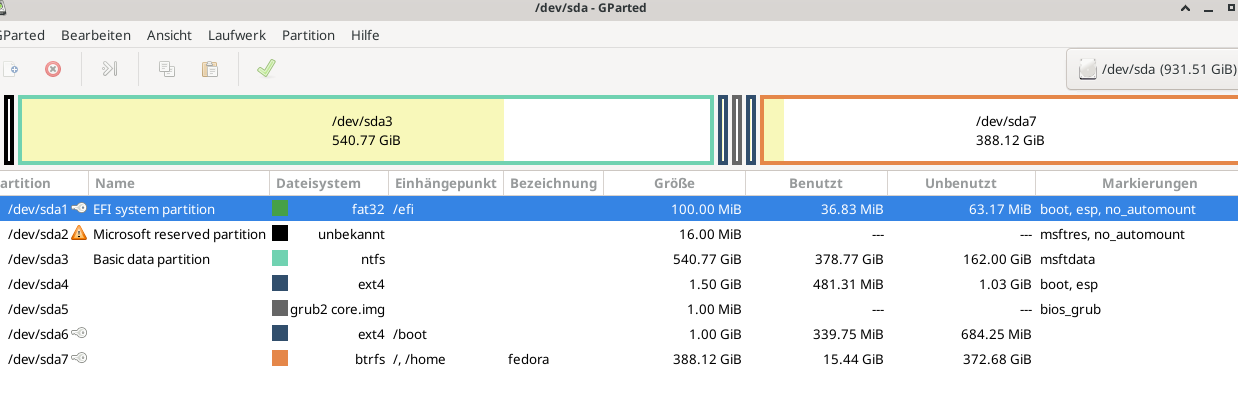

Wie Amhang zu sehen hat die automatische Fedora Inst. meine SSD 1TB nun so eingerichtet.
Es sind jetzt 7 Partitionen.
Jetzt muss ich zusehen, wie ich Windows 10 wieder bootfähig bekomme. :(

Neue Einträge in der fstab testet man man besten vorher mit "mount -a" oder "mount /foo"
Der ursprüngliche Fehler bestand übrigens darin, einfach nur die Mountoptionen der Home-Partition zu kopieren. Die verweisen nämlich auf ein bestimmtes Subvolume, welches in der neuformatierten btrfs-Partition gar nicht existiert.
Mit nofail existiert auch eine Mountoption, die beim Fehlen der betreffenden Partition nicht gleich das gesamte System schmollend hängen lässt. Vgl. auch: https://wiki.ubuntuusers.de/mount/#Optionen

Auf den Bildern oben wandert die EFI-Systempartition fröhlich umher und die alte 16MB-MSR-Partition wurde gelöscht. Hast du die EFI-Systempartition neu angelegt? Dann hast du den Bootloader von Windows gelöscht. Falls nicht, mag der Windows-Bootloader es auch nicht, wenn sich die Anzahl an Partitionen vor der Systempartition C verändert.
Reaktionen: Gregorie

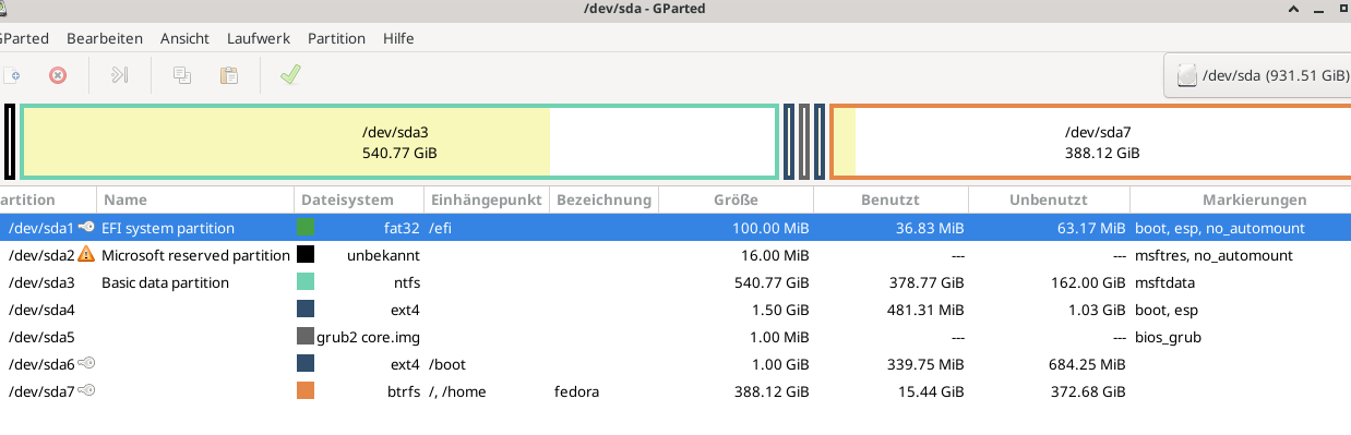

Gparted zeigt nun dieses zum Laufwerk sda (1TB Ssd).
Im Efi Bios war ich inzwischen mehrmals, um die Einträge zu kontrollieren.
Ich habe Fedora von CD installiert, gebrannt mit Windows Standard Tool, vielleicht lag es daran?
Ein Macrium Windows Backup, aus 2023 (nur nicht sehr aktuell) habe ich noch, auf einem anderen LW.

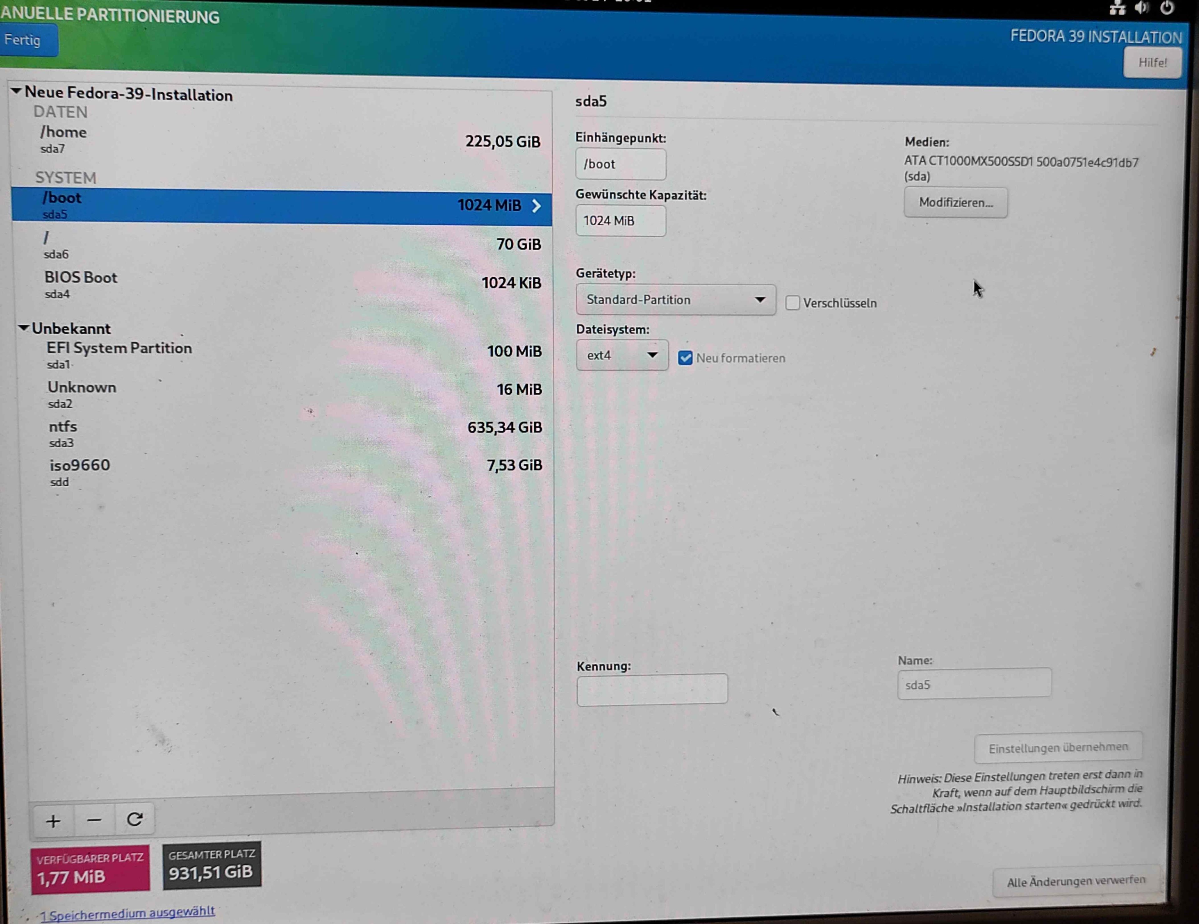

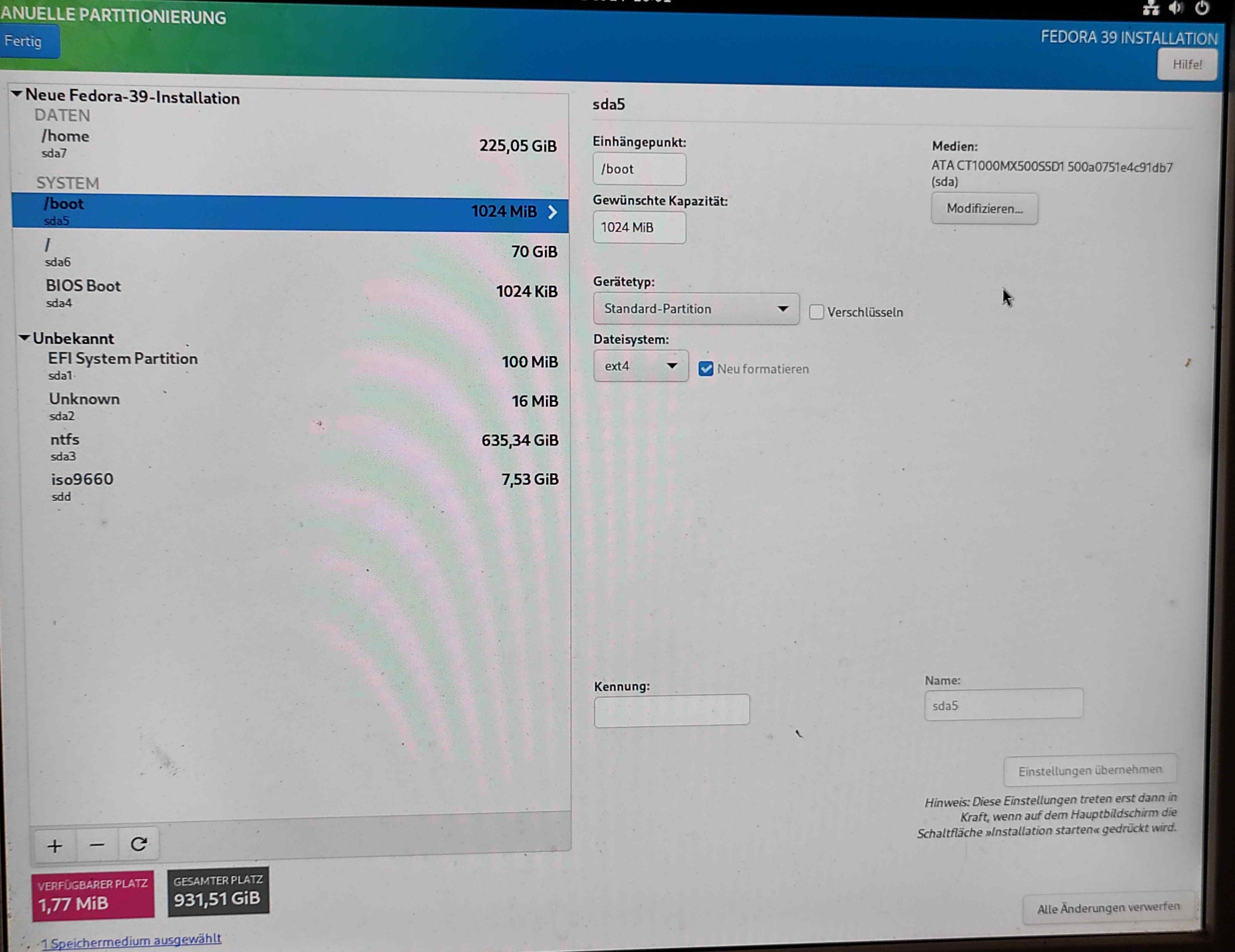

Bei Installation von Fedoraq und manuelle Partitionierung, werden mir diese Vorgaben vorgeschlagen.
Ist das o.k. für Dualboot? Eine bios boot ist dabei und wo wird Grub installiert?
Nicht das wider nicht klappt.
Das wird auf den ersten Blick wieder eine MBR-Installation. Die EFI-Systempartition wird nicht eingebunden oder neu angelegt, dafür dieses komische 1MB-Ding. 🤔
Hast du im BIOS bzw. im Bootmenü vom Board das Booten über EFI erzwungen?
