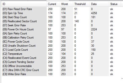

Weiss da jemand wie ich noch testen kann oder worauf ich achten kann? Bin echt ratlos und kann mir nicht wirklich erklären woher dieses Verhalten kommt. Vllt. sagt jmd. die Smart-Werte etwas mehr

Die Platte ist in Ordnung, das sieht man doch schon an den S.M.A.R.T. Werten im ersten Post, ebenso sieht man dort eine 0 bei dem Raw Wert der Ultra-DMA CRC Fehler. Die Plattennummer ist so weit ich weiß die der Laufwerksverwaltung und ich bin mir nicht sicher, ob diese immer zwangsläufig mit der von Diskpart übereinstimmt. Wieviele anderen HDDs hast Du und wie sehen deren S.M.A.R.T. Werte aus (CrystalDiskInfo Screens bitte, Sprache egal, Hexwerte in Hex bitte)?
