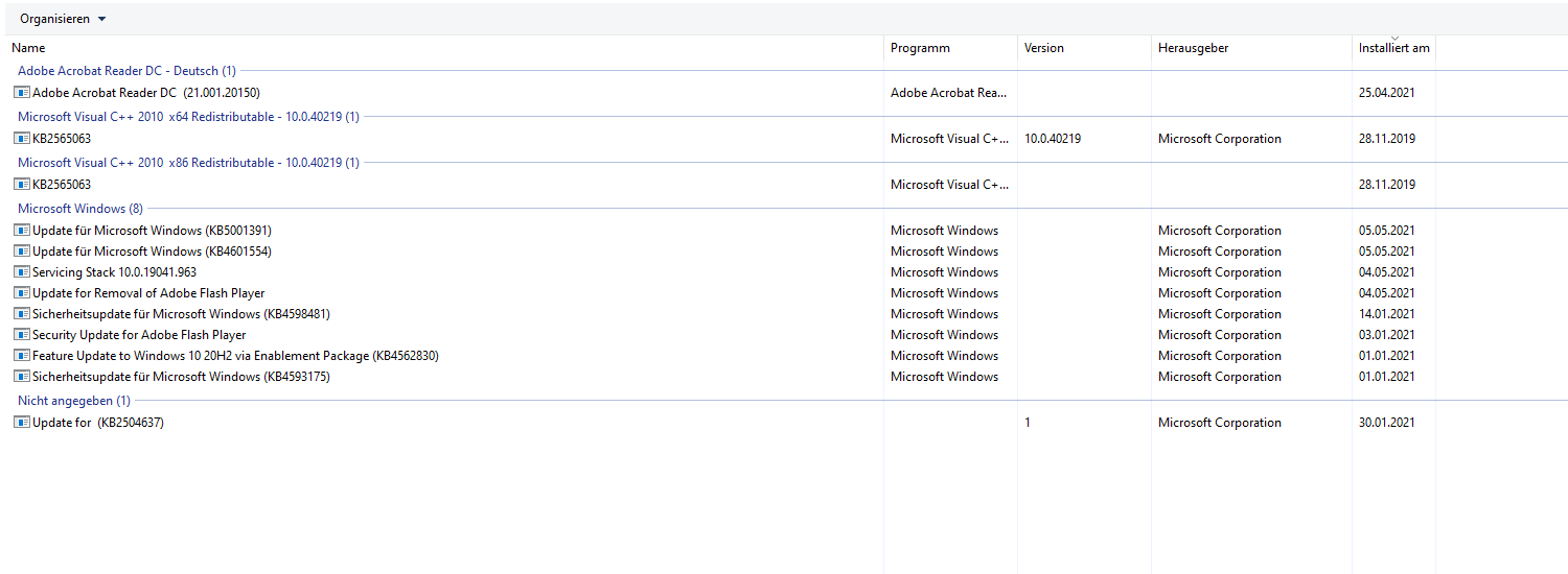

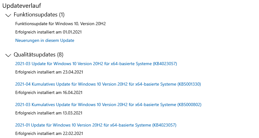

Gut, also die alten Treiber haben nicht wirklich was gebracht, zwischendurch lief es dadurch sogar noch schlimmer. das KB5001330 Update habe ich anscheinend laut Updateverlauf am 16.04.21 installiert, allerdings zeigt er mir das Update in der ystemsteuerung nicht an. Weshalb ich mal davon ausgehe, dass es das ganze gerade nicht beeinflusst.
Habt ihr sonst noch eine Idee woran der Spaß liegen könnte?
