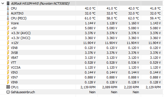

Klapp mal bei HWinfo64 den Reiter fĂĽr die Mainboardsensoren aus. Das ist der Eintrag mit "ASRock H510M-HVS". Was steht da? Haben die Spannungswandler des Mainboards Temperatursensoren?
Jo, hab dir ein Screen gemacht. Und danke fĂĽr den Tipp mit den Pfeilen!

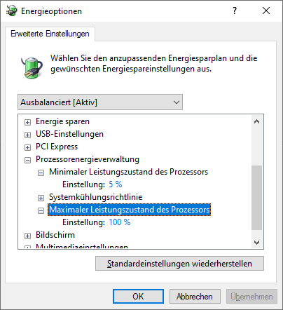

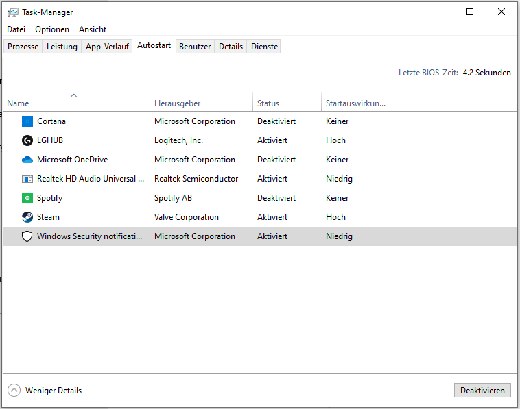

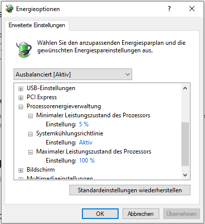

Kannst du mal vom Taskmanager beim Reiter Autostart einen Screenshot machen?
Was fĂĽr einen Energiesparplan verwendest du?
Ist beim Energiesparplan bei Prozessorenergieverwaltung etwas verstellt?

Energiesparplan Ausbalanciert und es wurde auch nichts dort verstellt.
Hab dir vom AutoStart und den Ernegieoptionen ein Screen reingestellt. *MSi Afterburner wird dir nicht im AutoStart angezeigt, ist aber aktiviert mit seinem HardwareMonitor.
Ich hab mal Benchmarks zu LoL und deiner Hardware gesucht. Sollte man ja schon eher in die Richtung von 200 fps dauerhaft kommen.
Avira mal deinstalliert? Ich verwende seit Win 10 nur mehr den Microsoft Windows Defender. Ist gleichwertig, bzw. teils sogar besser als alles andere was es im Netz an Antivirensoftware gibt.
RGB Software installiert?
such mal bei den Einstellungen Apps nach RGB und deinstallier eventuell installierte Software.

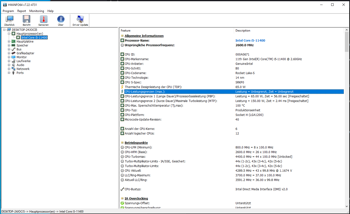

Normalerweise zeigt HWinfo64 die Powerlimits an, oder hast du da etwas ausgeblendet? Normalerweise sollte dort schon 4095 stehen. Auto ist normalerweise bereits offen bei ASrock.
Auch CPU Package Power in HWinfo64 wäre interessant.
Mach mal in HWinfo64 den Reiter CPU Core i5 11400 Leistungsgr... auf. Ich glaube dort stehen die Powerlimits. Schau nach was dort steht und melde es hier bitte.
Edit: Und achte auf den CPU-Takt indem Moment wenn es auf 108 einbricht. Der müßte dann auch runtergehen. Das wäre ein eindeutiges Indiz für Powerlimit.

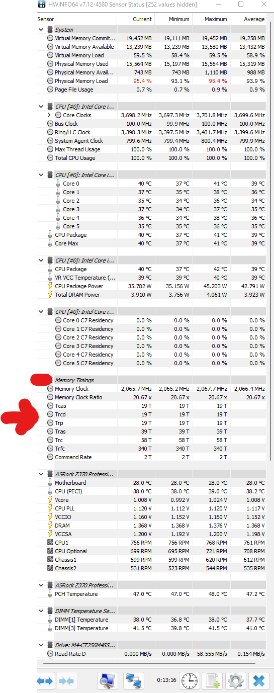

Klappe mal Speicher-Timings noch aus, dort steht auch der Gearmode. Sollte das auf 1 stehen, dann lasse den Ram einfach wie er ist.
Das verstellen des Ramtaktes würde womöglich Untertimings verstellen/erhöhen, so dass das dann im Endeffekt nichts bringen würde.
Also nur checken in HWinfo64 im Reiter Speicher-Timings ob Gear auf 1 ist. Wenn Ja ist alles gut, steht es auf 2, dann im Bios ändern.

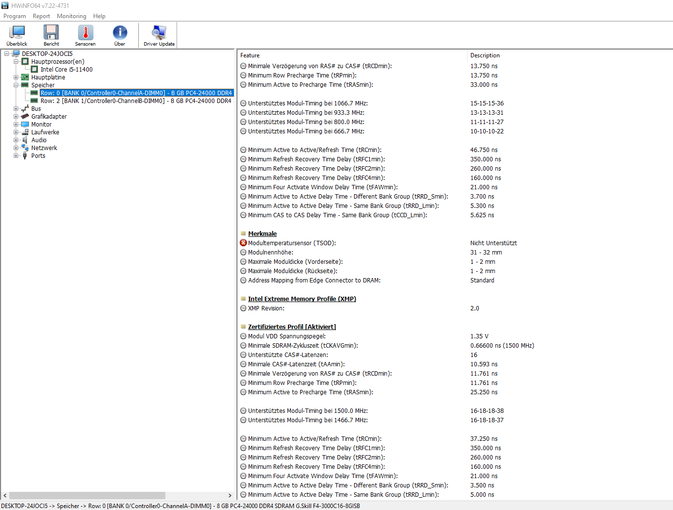

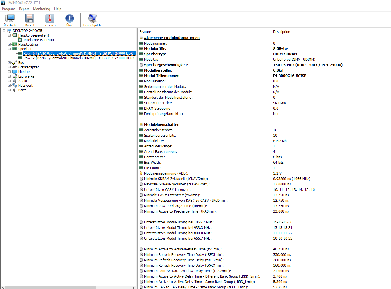

@Tiara G. Vielen Dank fĂĽr die Hilfe erstmal !
Hab den Screen von HWinfo 64 reingestellt, hoffe das ist so richtig.
Habe ich im HWInfo64 nicht gefunden, hab dir 2 Screens mitreingestellt mit der kompletten Auflistung. Womöglich hab ich das nur wieder übersehen.

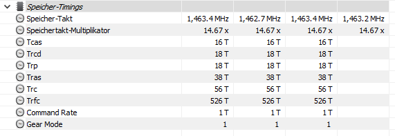

Und zeige bitte noch die Timings, nachdem du sie manuell eingestellt hast in den Sensoren bei HWinfo64. Das meinte ich vorhin.

Ich habe das wieder rückgängig gemacht. Als ich wieder auf Gear 1 umstellen wollte mit den gegebenden Werten, wollte er nicht booten und hat sich auf Gear 2 wieder gestellt. Läuft erstmal auf 2933 wieder mit Gear 1.
Habe es vorhin ĂĽberprĂĽft, weil er wieder anfing sich runterzuschrauben.
Hab noch einen Screen von den Timings reingestellt nun.
Das mit dem Ramtakt ist nicht schlimm, du hast richtig gehandelt.
