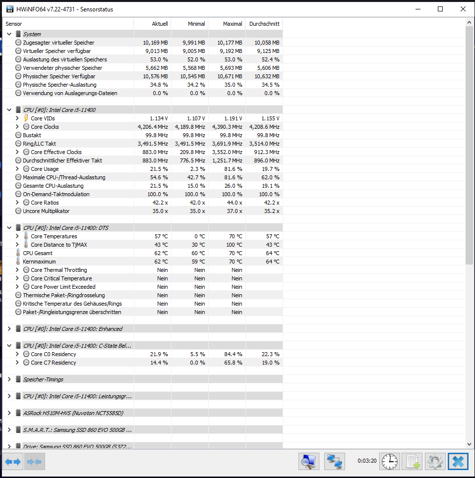

Bitte einmal ein Screenshot von der HWInfo ĂŒbersicht.

Übersicht ist angehangen. Du meinst von der CPU oder allgemein? Also von der CPU die mitgelieferte von Intel, im PC allgemein noch 3 weitere vom GehĂ€use.

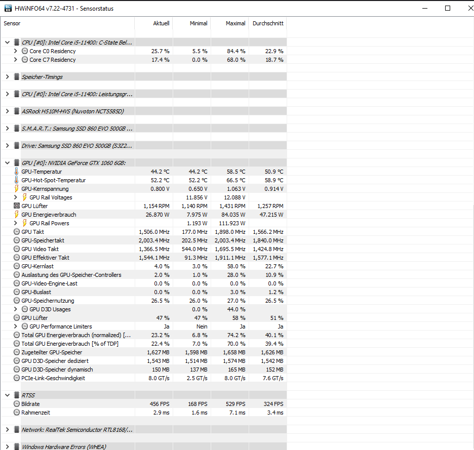

Ich hab jetzt mal ein Game(27 Minuten gespielt) und Überwachung fĂŒr GPU-AUslastung, GPU-Takt und CPU-Takt laufen lassen (wie in dem angehĂ€ngtem Beitrag). Temp bei der Graka war 40°, CPU lag zwischen 50°-55°.
GPU-Auslastung
Beim Start einmal 60%, danach zwischen 30 - 40 % herumgeeiert. Beim austabben natĂŒrlich runtergegangen.
GPU-Takt
Scheint bei 1506 MHz zu cappen, sinkt auf 886 Mhz dann wieder hoch auf 1506. Bei Spielstart war es hoch auf 1911 einmal, kurz auf 1886 und wieder runter.
CPU-Takt
Taktung war auf Anschlag bei 4386 MHZ.

mach mal wÀrend dem Spielen einen Screenshot von HWInfo64, wenn du es als Sensor-Only gestartet hast.
Dann sehen wir mehr sensoren und können eventuell besser helfen.

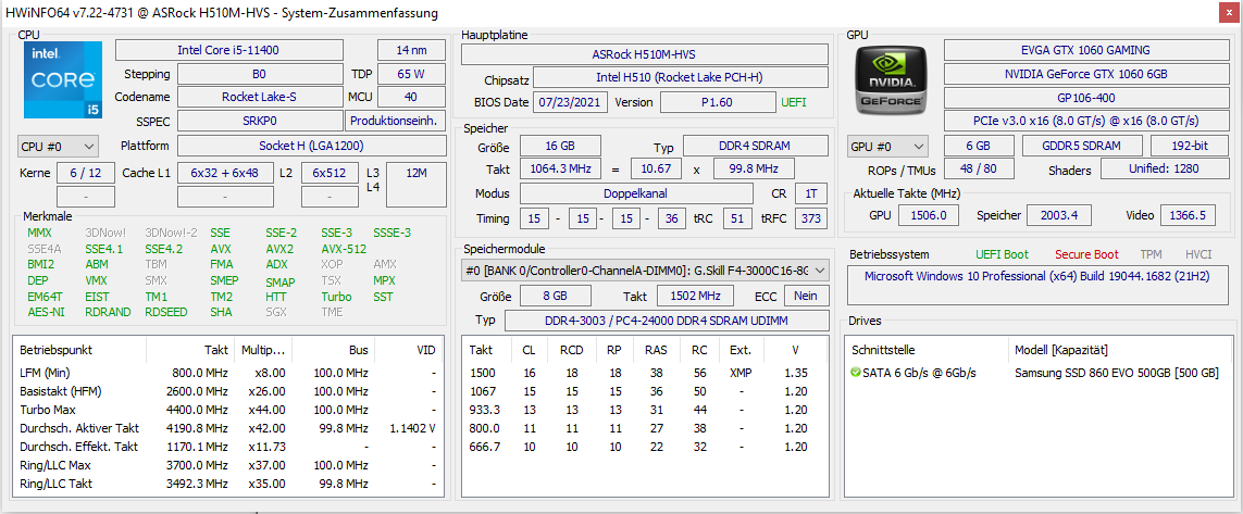

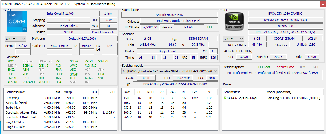

Hab hier nochmal 'n Screen von HWInfo + die Screens, die LuKs angefragt hatte. Uch weiß nicht ob Rev1 oder 2 leider, finde keine Info grad drĂŒber.
EDIT
In der ersten Runde war die GPU Taktung noch bei 1898, in der zweiten Runde bei 1506 wieder gecapped. Die FPS gingen leicht runter, zwischen 170 - 200. Auslastung lag bei 40% der Grake. CPU wieder am Anschlag wie vorhin.
