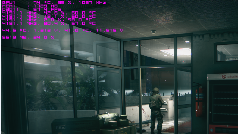

Mach mal ein Bild davon zb :
So das wir , Takt ,Temperatur , Auslastung usw sehen können .

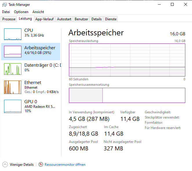

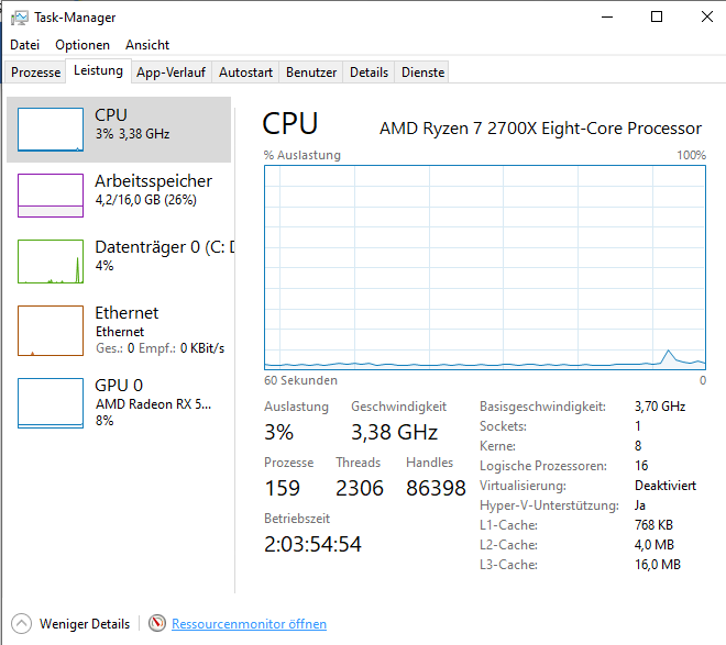

Und CPU und RAM auf Takt? was bedeutet das genau? beide denselben Takt?
Bild zur CPU und zum RAM aus dem Taskmanager sind im Anhang :) .
Und nein ... der PC ist ganz frisch aufgesetzt, keine Einstellungen iwo vorgenommen... nur Win 10, Grafiktreiber, Origin und BFV wurden installiert. Also jungfräulicher gehts kaum :D !

Auf Takt: Ram 3Ghz und CPU mehr als 1,5Ghz :-)
Reaktionen: cheshirecat93
hmmm ... also CPU muss ja natürlich von Haus aus über 1500 MHz haben ... RAM müsste wieder standardmäßig auf 2133 zurückgefallen sein. Ich stell es mal wieder auf 3000 MHz zurück.

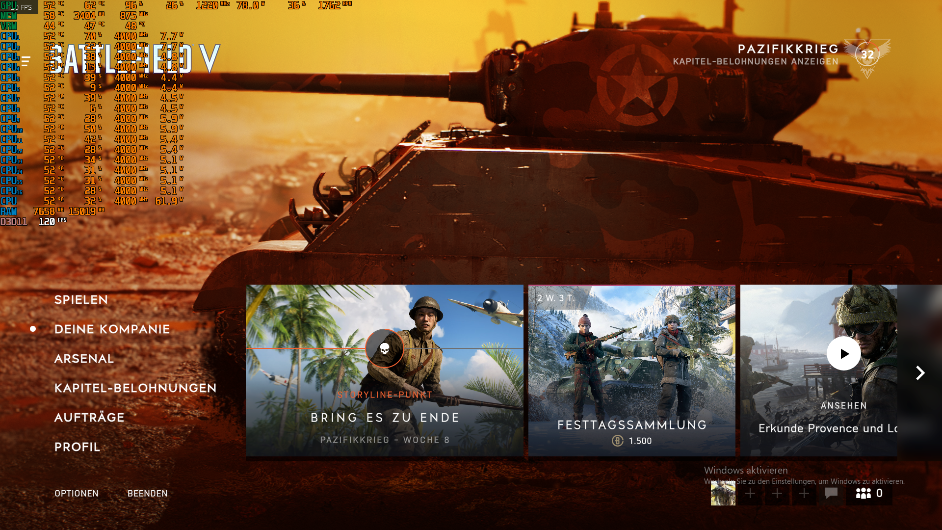

Hier sieht man im Hauptmenü schon ne niedrige Frametime (direkt nach der Formatierung waren es 200 - so wie es ohne VSync und nem 200er Limit auch sein soll (sonst schießt er ja oben weg :) ) - das ließ allerdings nach paar Minuten Spielzeit wieder nach - und es war wirklich NUR kurz direkt nach der Formatierung)
und im Spiel selber habe ich nach etwa 10 Min Spielzeit schon die <60 FPS knacken können.
Direkt beim 1. Spawn heute waren es aber auch nur knapp 70 oder 80 FPS.
Der Trend "Mehr Spielzeit = Weniger FPS" ist auf jeden Fall da.

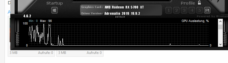

Hier kann man nochmal die GPU Auslastung über die Zeit sehen (kein Screeni als Momentaufnahme).
Das Schwanken war beim Spielen, die Gerade dann natürlich im Ruhebetrieb. Es schwankt halt ständig zwischen 40 und 100% Auslastung.

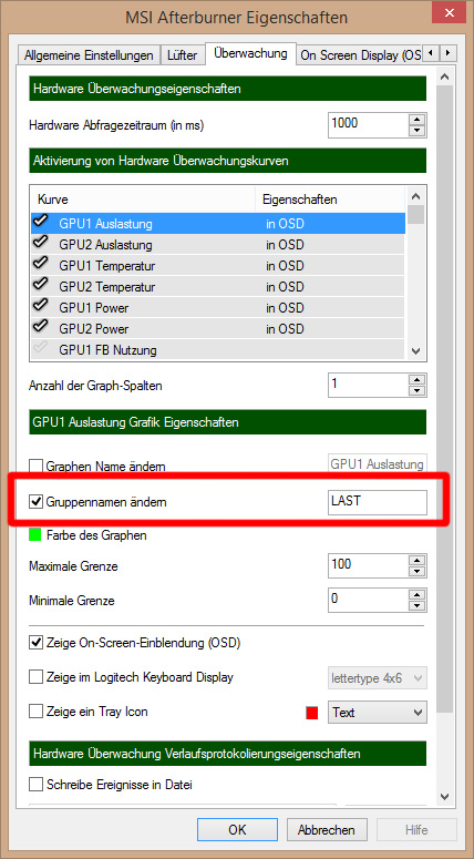

Was bedeuten die ganzen Zahlen in der 1. Reihe? Ist von hier aus schwer zu sehen.
Gruppennamen ändern, damit auch wir wissen was wir da sehen bitte.
Gruppennamen ändern, damit auch wir wissen was wir da sehen bitte.Anhang anzeigen 855372
Alles klar, danke für den Hinweis! Kommt gleich.

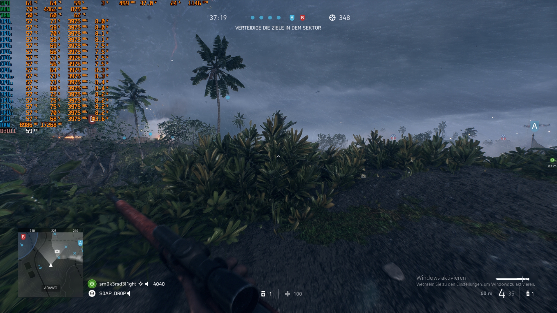

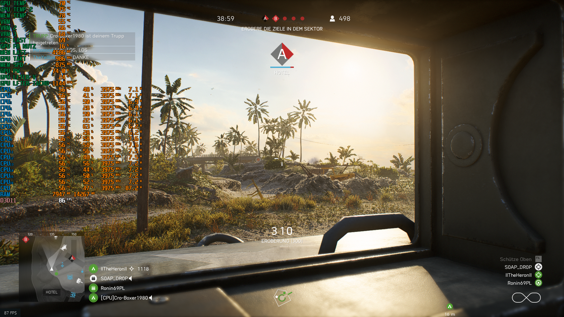

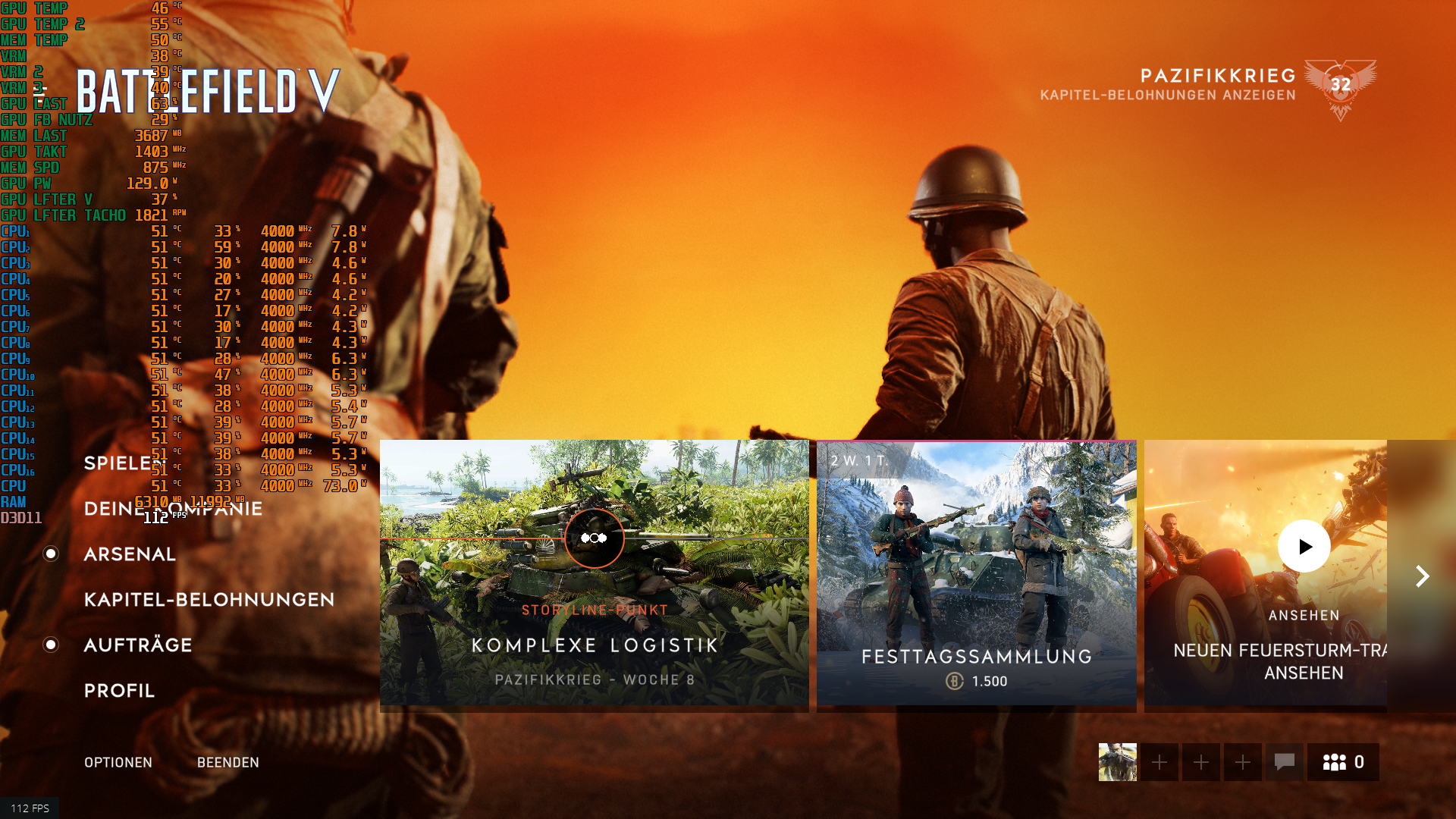

Okay.. hier die neuen Bilder.

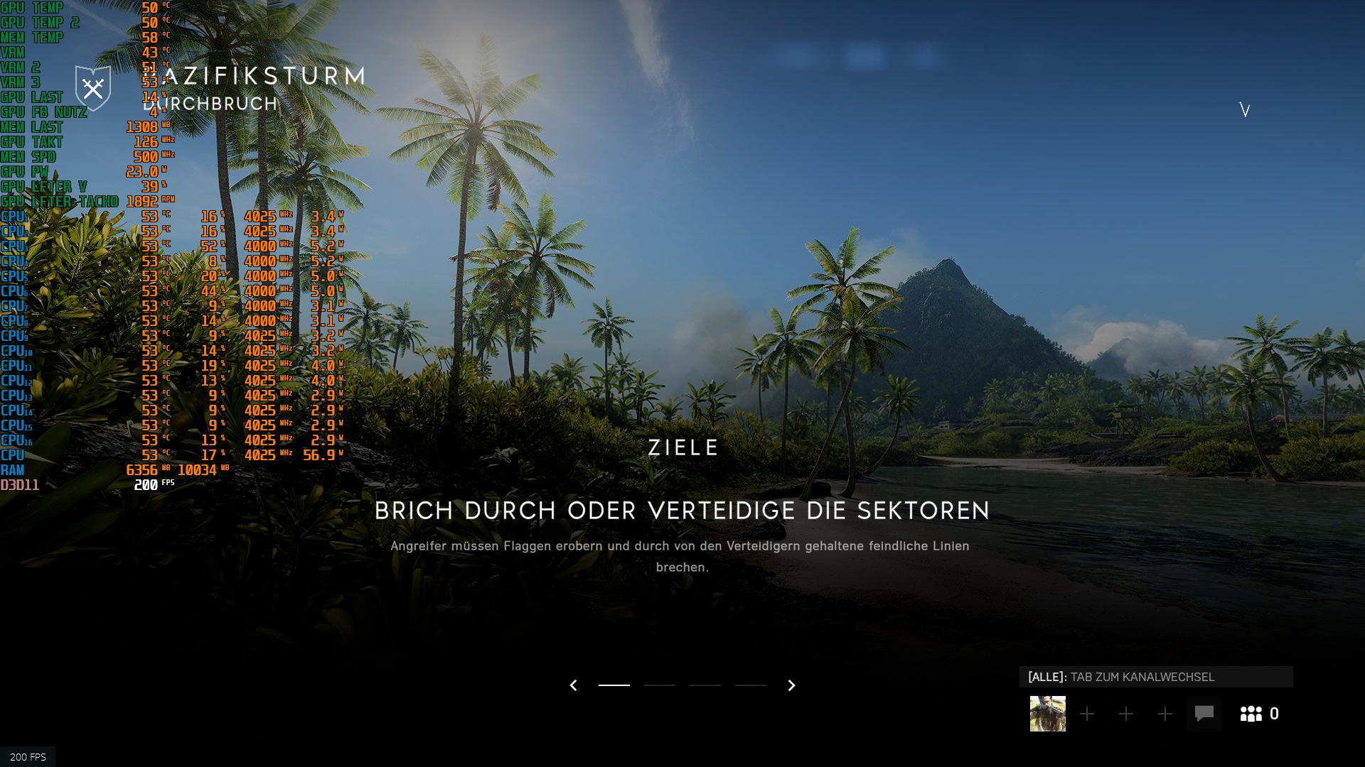

Bild BF4: im Hauptmenü (sollte eher bis Limit bei 200 FPS hochspringen - wie in den Ladebildschirmen - aber wenigstens 150).
Bild BF5: im Ladebildschirm (FPS bis zum Limiter).

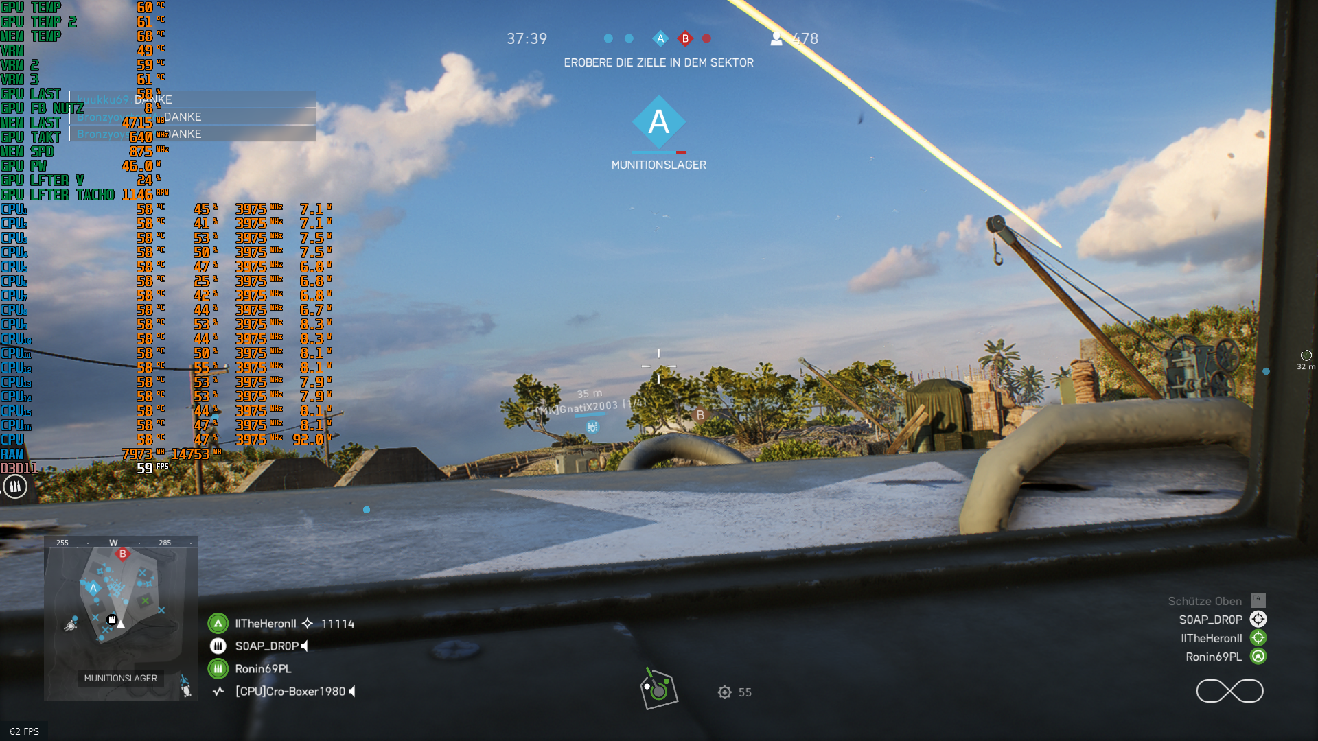

Bild BF6: direkt der 1. Spawn (niedrige FPS jetzt schon).
Bild BF7: nach 3 Minuten Spielzeit (bei <60 gelandet).
und wenn ich einen Verdacht aussprechen darf ... ich glaube der Arbeitsspeicher ist Schuld. Würde gern eure Meinung dazu hören.
