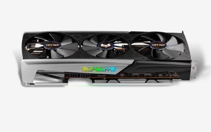

ich habe folgendes Problem und zwar will bei meiner Grafikkarte nicht die vollständige RGB Beleuchtung funktionieren.
Es leuchtet lediglich der Sapphire Schriftzug der vorne angebracht ist. Vielleicht ist das ja die einzige RGB Beleuchtung bei meinem Modell, da ich die BE Variante habe mit einem 8PIN und einem 6PIN Anschluss.
Bei meinem Kumpel jedoch, bietet ihm seine Nitro+ 5700 ein richtig schickes RGB Spiel und ist komplett ansteurbar.
Die TRIXX App habe ich bereits aber über diese lässt sich auch nichts steuern. Des weiteren habe ich mir einen Female to Female 3PIN Stecker besorgt, um die Karte mit dem Mainboard zu verbinden, jedoch hat das ebenfalls keinen Effekt, obwohl das sogar vom Hersteller als Lösung angeboten wird.
Ich bin für jede Hilfe dankbar!

Du hast nicht zufällig die Gigabyte eigene RGB Software fürs Board laufen, oder? Die verträgt sich nämlich mal so gar nicht mit der Nitro. Falls die installiert ist, schmeiß die runter.

Du meinst diesen Streifen hier?
Wenn ich mir die BE so ansehe, ist da kein RGB Streifen, also was soll da leuchten?
Hatte die gleiche Kombi MB und GPU, deinstallier RGB Fusion sonst funktioniert TRIXX nicht mit der Nitro.
Danke für die schnellen Antworten, die RGB Fusion App hab ich die schmeiß ich gleich mal runter sobald ich da bin und hab auch festgestellt die BE hat den Streifen leider garnicht, schade aber danke euch allen
Mal das Problem mit RGB Fusion: Die Software probiert die Karte anzusteuern, was allerdings nicht funktioniert. Ebenso blockiert die Software die Drehzahlen der Nitro. Die Karte rennt selbst bei wenig Last auf 100% und wird dementsprechend laut. Selbst aus diesem Grund sollte Fusion mal deinstalliert werden.
Hat mich im vergangenen Jahr etliche Nerven gekostet, das Problem zu finden.
Reaktionen: NickSan
Danke nochmal, also RGB Fusion ist jetzt runter vom PC, da durch funktioniert die TRIXX app auch anständig und auch der Kühler Testlauf der 5700 in TRIXX zeigt mir keine Fehler mehr an
Reaktionen: znarfw und Inkuda
Wenn du dein Board beleuchten willst, kannst du auch Fusion installieren, die Farbe einstellen und dann deinstallieren. So mache ich das auch immer, wenn mal ein Bios-Update oder so kommt, da die Farbe zurückgesetzt wird.
