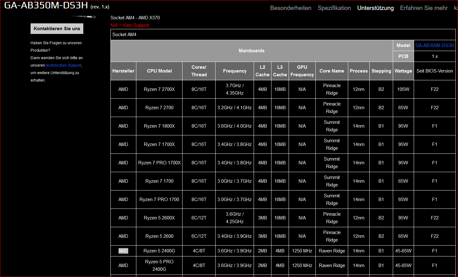

https://static.gigabyte.com/Product/2/6515/2018011817572728_src.png

Gigabyte ist da ...nun sag' ich mal die haben sich sicher besser Positioniert als es DA in der Tabelle steht.
Wahnsinns Versionssprünge von 1 auf 22. Alles klar.
