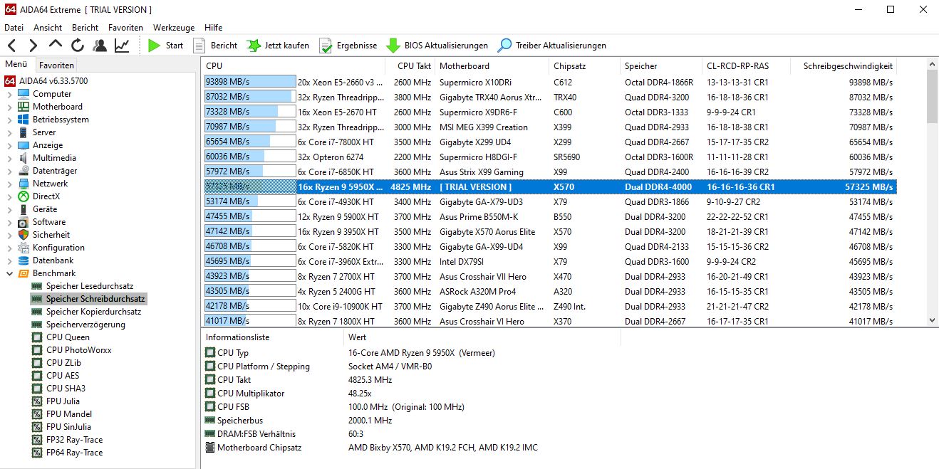

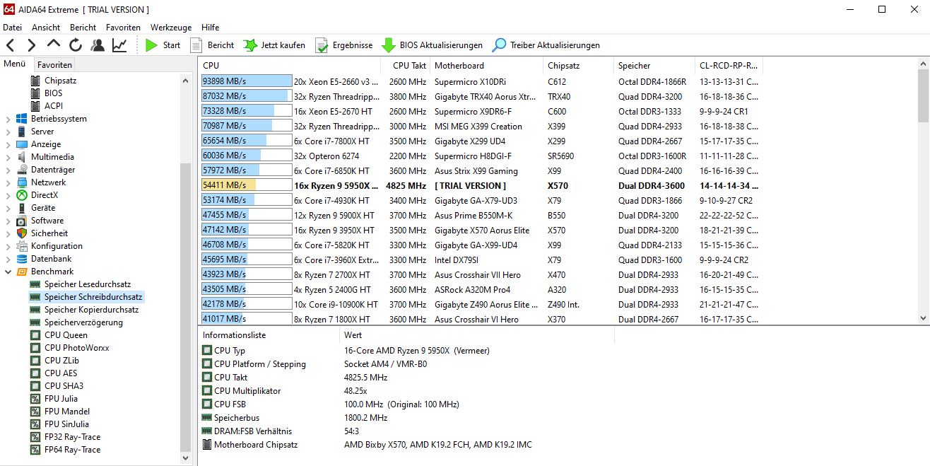

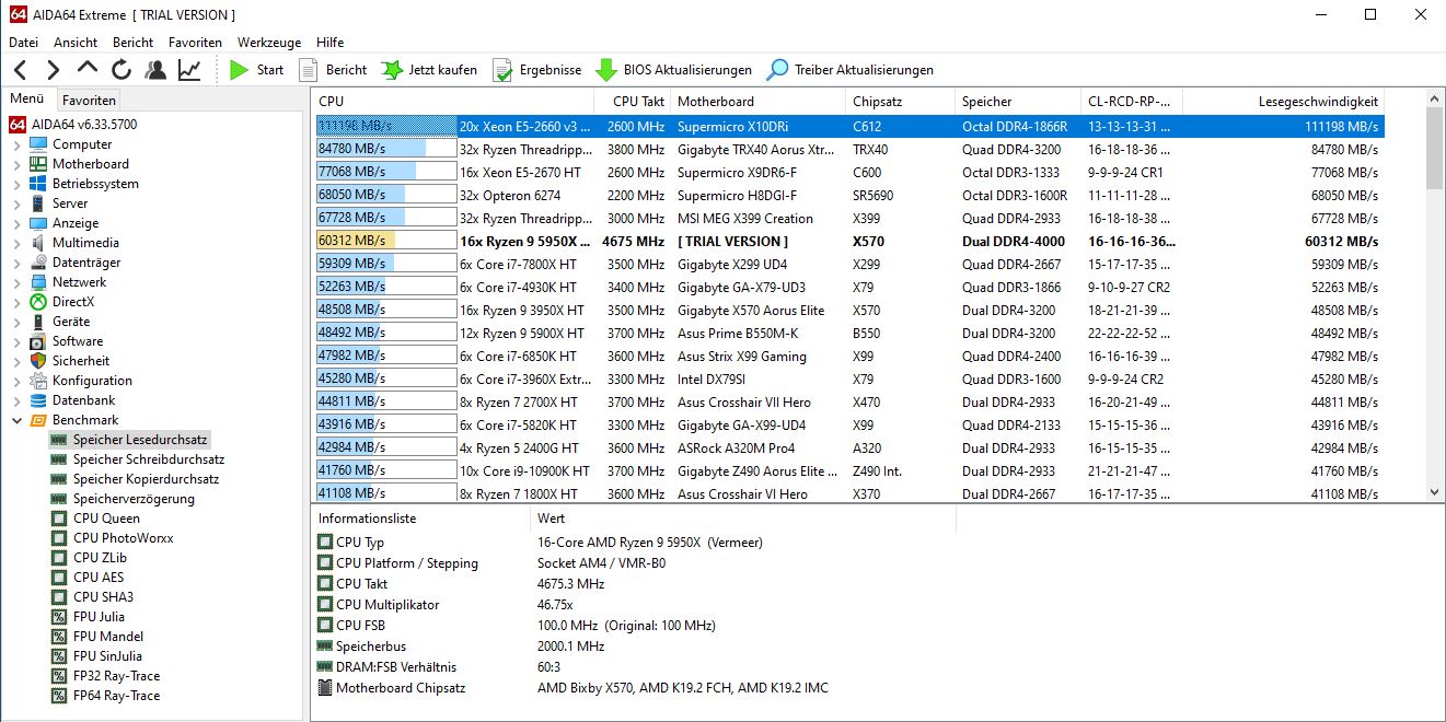

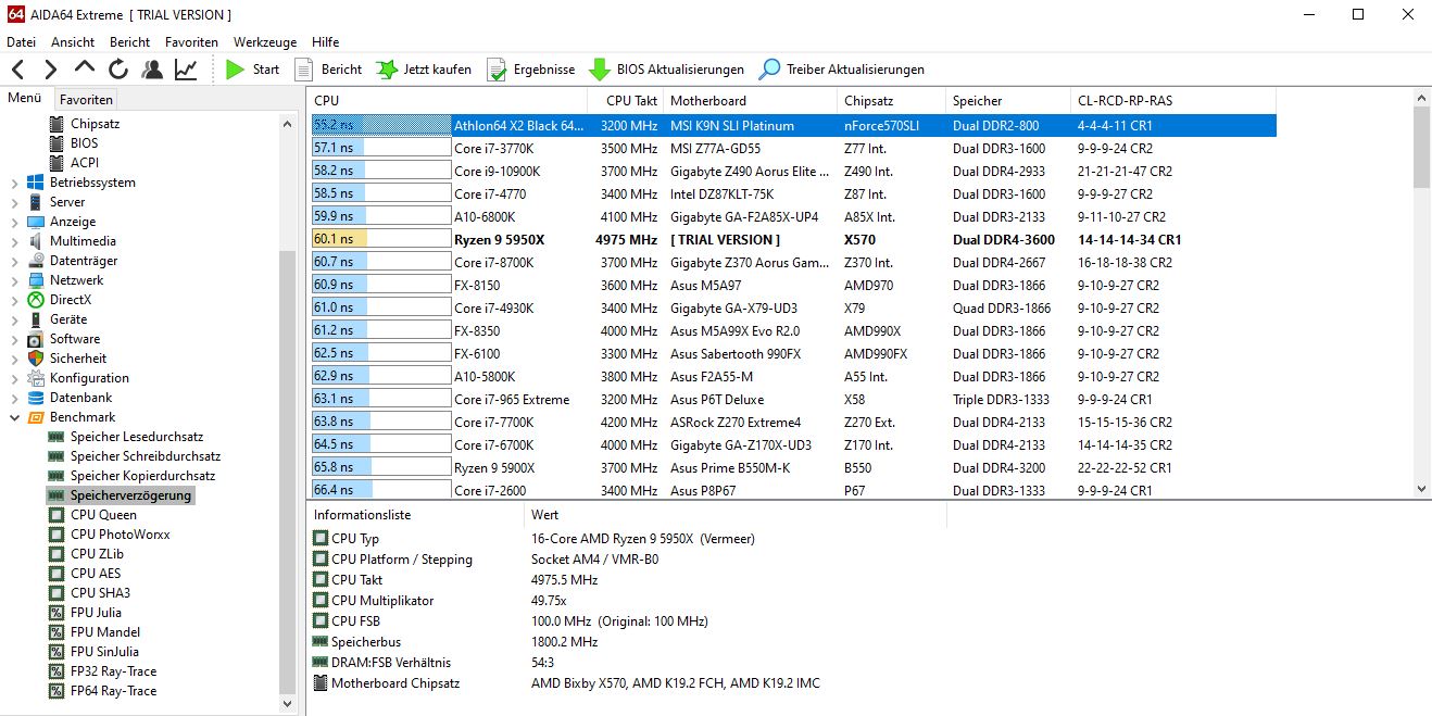

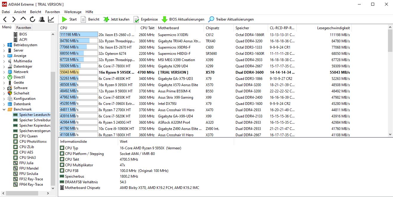

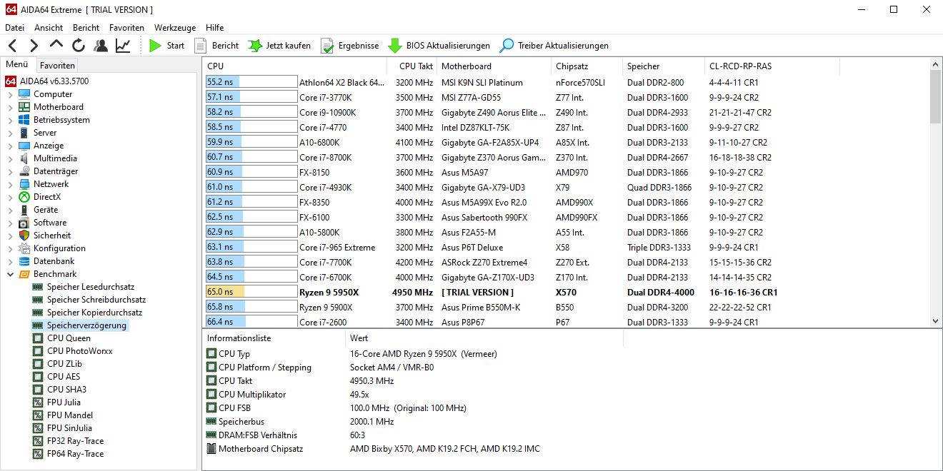

Ja ich habe den Takt auch angepasst, dass sie beide auf 1800 synchron liefen. Kann aber diesen Quatsch von so genannten experten nicht nachvollziehen. Mit 4000 MHZ und fclk auf auto(1800) ,also asynchron, hab ich mehr Leistung. Laut Aida64 war auf 4000mhz der Lese -und Schreibdurchsatz wesentlich höher und die Speicherverzögerung war nur 4ms langsamer als auf 3600mhz entgegen der Behauptungen von wegen ~20 ms langsamer. Kann auch daran liegen, dass zu dem Zeitpunkt dieser Artikel es glaube ich keine 4000CL16 rams gab und die Tests mit CL18 RAMS durchgeführt worden sind. Ich hatte Screenshots von AIDA64 die ich aufm Desktop, aber durch das ständige plattmachen sind diese weg..... . Naja jedenfalls sehe ich auch in Spielen, dass die FPS höher sind auf 4000mhz , trotz asynchronen Modus.

Mir ist noch eingefallen dass ich die Screenshots von dem RAM im Discord habe.
Hat mit dem Problem zwar nichts zu tun, aber mal an die Leute mit der RAM synchron und asynchron Theorie^^
Auf 3600Mhz war der sogar auf CL14 gestellt und dennoch schlechter.

Nochmal zum Ram, auch wenn dir das jetzt bei deinem Problem erstmal nicht weiterhilft, der Durchsatz steigt halt recht linear mit der Frequenz, das ist aber nicht so ausschlaggebend für die Spieleperformance, sehr wohl aber die Verzögerung, und von 65 ns runter auf 60 ns ist schon ein ziemlich großer Schritt, also das würde mich schon sehr wundern wenn du da im CPU limit nichts merkst.
Bin jetzt selbst kein Experte für die 5000er Generation, aber es gibt hier im Forum umfangreiche Hilfestellung wenn du das mal optimieren willst, es wird ja nicht auch umsonst von allen Seiten empfohlen das synchron laufen zu lassen.

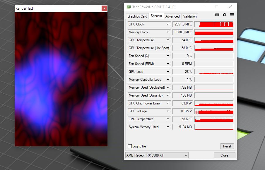

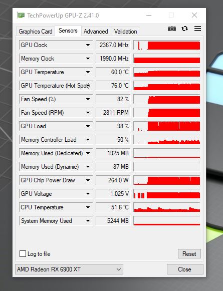

Du hast einen Screen von GPU-z wenn der Rendertest läuft geliefert?
Du hast geschaut was 3DM an Bandbreite im Test ausspuckt?

Weshalb ich Dich um Screenshots von GPU-z wenn der Rendertest läuft und dem 3DM Bandbreitentrst gebeten habe.
Daran könnte man nämlich sehen ob es einen Grund geben könnte, warum Sie Dabei ein Problem haben könnte.

Takt-Einbrüche beim GPU-Z Rendertest
Konstanter Takt beim AMD Treiber Stresstest.
Deswegen glaube ich auch eigentlich nicht an einen Defekt und denke dass es Software bedingt ist. Nur was ist der Auslöser.
In dem Treiber habe ich übrigens Minimum Takt auf 2350. Max auf 2700 und Spannung auf 1125mV runtergesetzt. So funktionierts für mich BISHER am Besten.
Was ist Memory Controller ?

Mir geht es um die Anbindung. Hauptseite von GPUz bitte wenn den Rendertest läuft, nicht die Sensoren.
