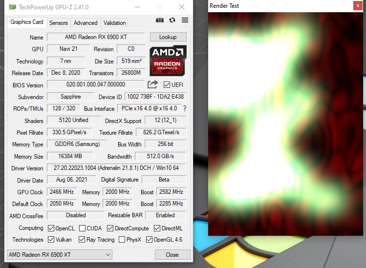

Pixel- und Texturfüllrate ist höher als das was AMD angibt. Oder ist das weils die NITRO+ von Sapphire ist ? ich habe da überhaupt keinen Plan von.HisN schrieb:Mir geht es um die Anbindung. Hauptseite von GPUz bitte wenn den Rendertest läuft, nicht die Sensoren.

HisN
Fleet Admiral
- Nov. 2005
- 84.878
Danke Dir, Anbindung ist gut, die Karte läuft nicht Bandbreitenlimitiert.
Das war das Ergebnis :-)
PCIe 4.0@16
Würde da 2.0@8 stehen, dann wüssten wir warum die Karte nicht schnell Daten laden kann.
Resize Bar ist auch an, was gut ist. Trotzdem Testweise mal abschalten (above 4K decoding im bios abschalten)
PCIe 4.0@16
Alles schon probiert ^^ ohne positivem Ergebnis ^^HisN schrieb:Resize Bar ist auch an, was gut ist. Trotzdem Testweise mal abschalten (above 4K decoding im bios abschalten)
SAM auch per Treiber schon deaktiviert, nüschts.
