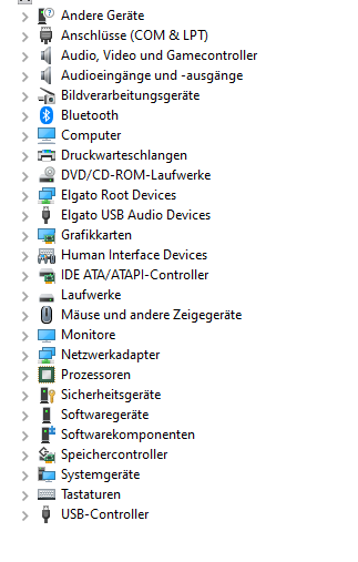

Im Gerätemananager haben alle Geräte einen Treiber und kein Gerät ist unbekannt oder hat ein gelbes Ausrufezeichen?

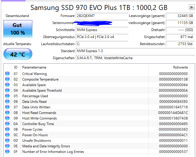

Bitte einen Screenshot von jeder Festplatte mit https://crystalmark.info/en/software/crystaldiskinfo/ posten.

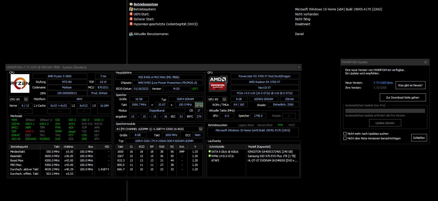

Ein Screenshot der Zusammenfassung von HWiNFO könnte helfen, um zu sehen, ob es Auffälligkeiten bei deinem PC gibt.

redjack1000 schrieb:
Zeige und mal die Details dazu
CU
redjack
Ansonsten:
  • Sind die Temperaturen in Ordnung? (CPU, GPU)
  • Ist das BIOS aktuell?
  • aktuelle Chipsatz-Treiber von AMD für das Mainboard installiert?
  • Ist der Grafikkartentreiber aktuell?
  • Für die NVMe-SSD "Samsung 970 EVO Plus 1 TB" gibt es bei Samsung einen speziellen NVMe-Treiber, der die Zugriffe und Datenraten verbessern kann.
  • Sind die Treiber für die genutzten Netzwerkschnittstellen aktuell?
Meinst du HWMonitor?

Was sollen uns die Angeben helfen?
Das System lief und das Problem trat im Laufe der Zeit auf. Die Datenträger scheinen in Ordnung, aber ich gebe auf CDI nicht das was ich auf Tests für mechanische Platten gebe.

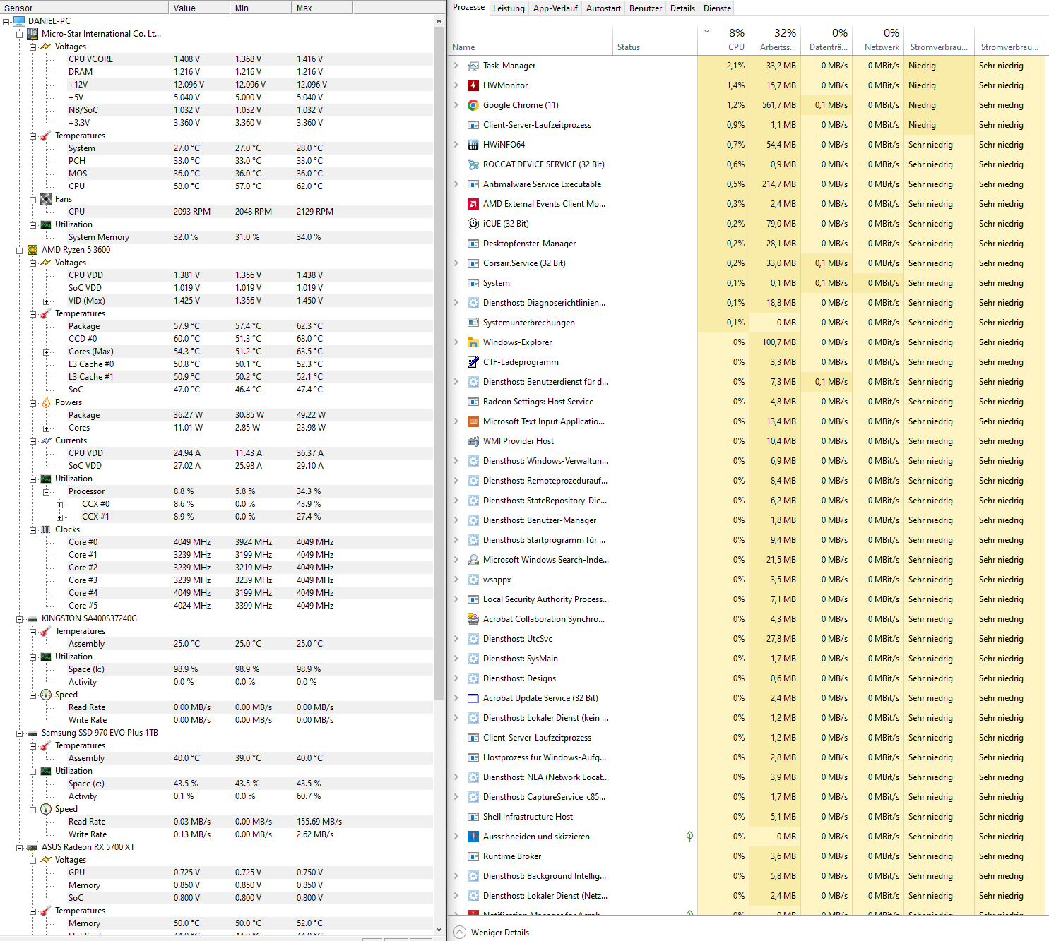

klapproth schrieb:
HWMonitor war jetzt aber auch nicht komplett verkehrt :-)
Stimmt.

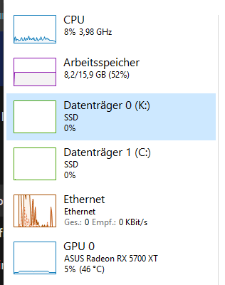

Der Taskmanager könnte eventuell anzeigen, was den Prozessortakt und die Temperatur der CPU so nach oben treibt. Nicht, dass da irgendwas Unerwünschtes im Hintergrund läuft.
Reaktionen: Orange1805

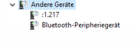

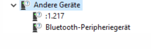

Das sieht merkwürdig aus
CU
redjack
Ich habe einen Bluetooth-Adapter am PC, das 1.217 habe ich mal deeinstalliert. Das kenn ich nicht. Aber es gibt keine Veränderung.
Hier ist HWiNFO:
Darkling71 schrieb:
Stimmt.
Da sehe ich nichts auffälliges
«Des isch bläd.»
Man sollte schon in Ungefähr wissen was am System ist und was nicht. Irgendwas muss das sein, »Von nix kütt nix«.
Mal abziehen… falsch. Im Gerätemanager deinstallieren mitsamt Treibern. Runterfahren (besser ist das). Stick abziehen. Wieder hochfahren. Gerätemanager beäugen und beobachten ob was Komisches passiert. Dann BT wieder anstecken {Gott welch blödes Wort, einstecken ist aber auch nicht doller} und - beobachten.
CN8
Reaktionen: redjack1000 und Darkling71

Das System ist selbst gebaut, gemäß der Komponenten schon etwas älter. Wurde mal ein Windows Upgrade durchgeführt auf Win 11?
Zusätzlich zu den anderen Vorschlägen:
Der RAM läuft nur zwar im Dual-Channel Modus, aber "nur" im Basistakt, mit Absicht?
Ein BIOS-Upgrade wäre nicht falsch.
