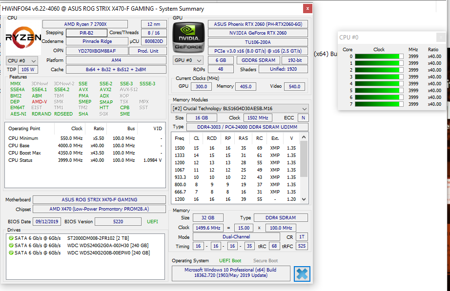

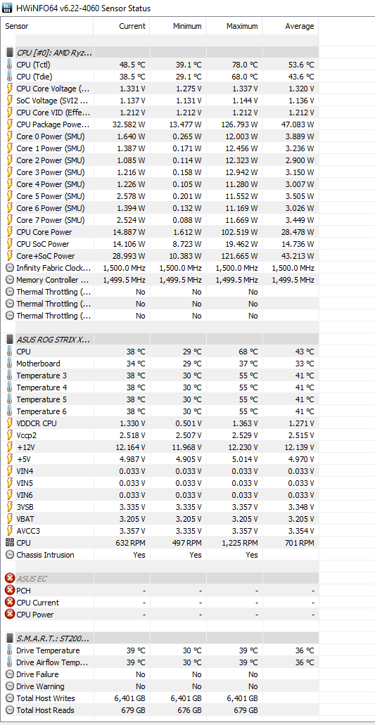

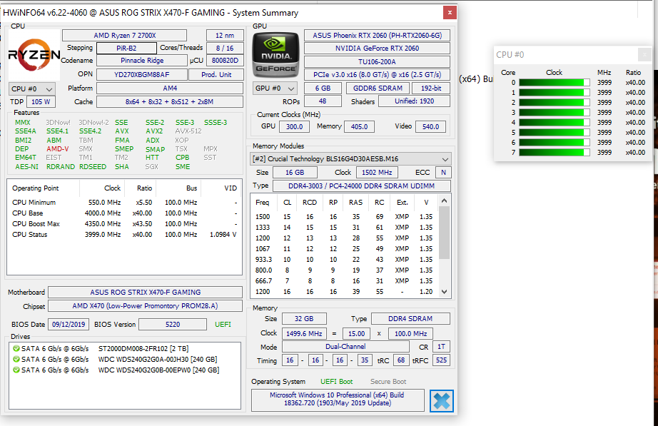

das bild ist hwinfo.
gehäuse ist das mirror, 2 lüfter oben raus (low) 1 lüfter hinten raus (low). Auf high wirds so laut wie die graka.
graka ist die asus 2060 phoenix, 1 lüfter, ziemliches mini teil, dachte damals für full hd reichts.

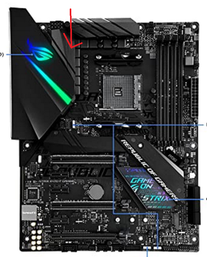

zurück zum kühler, der mugen 5 ist schon ziemlich weit weg vom board, der noctua würde schon vorne dagegen pusten

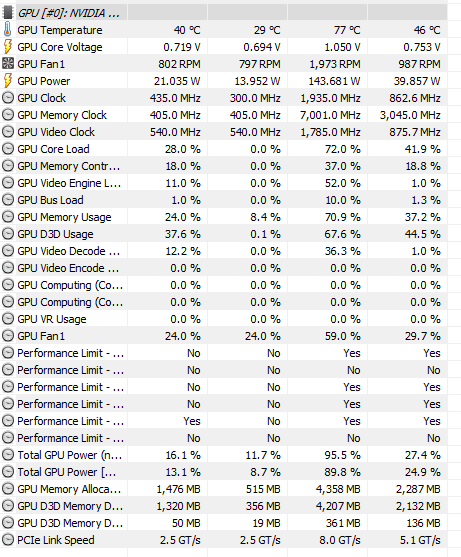

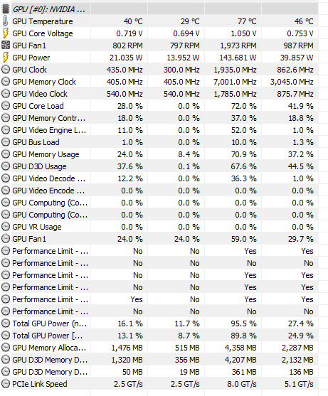

Starte nicht "Summary" sondern "Sensors Only", dann bekommst du ein Fenster mit sämtlichen ausgelesenen Live-Daten.
Wenn dich die Temperaturen unter Last interessieren: Prime95 runterladen und einen Test starten.

Das sieht doch recht ordentlich aus.

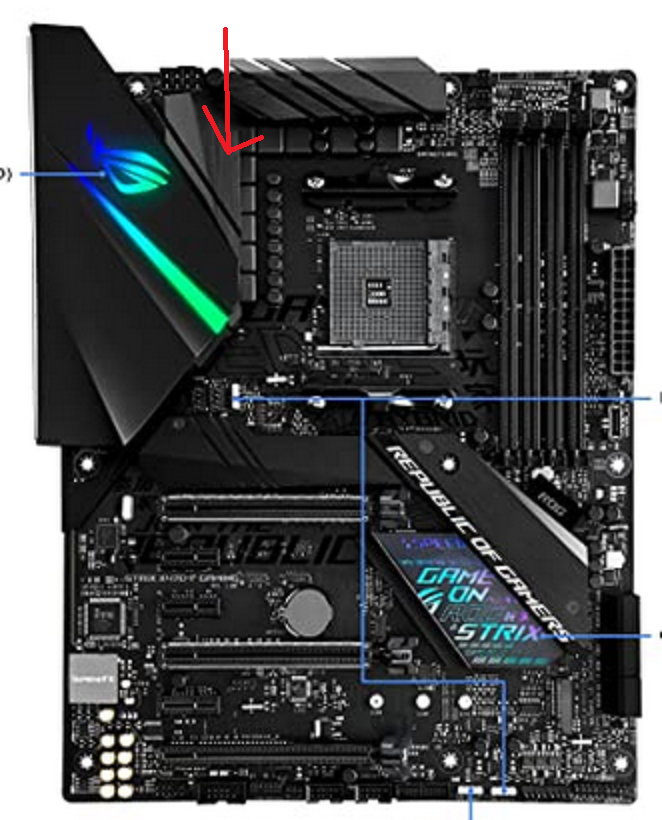

Temps sind okay, die 55 Grad beim Board werden VRM sein, das ist absolut kühl.
Da wären auch 30 Grad mehr im Sommer kein Problem.
Auch die max 37 Grad beim Board sind recht gut.

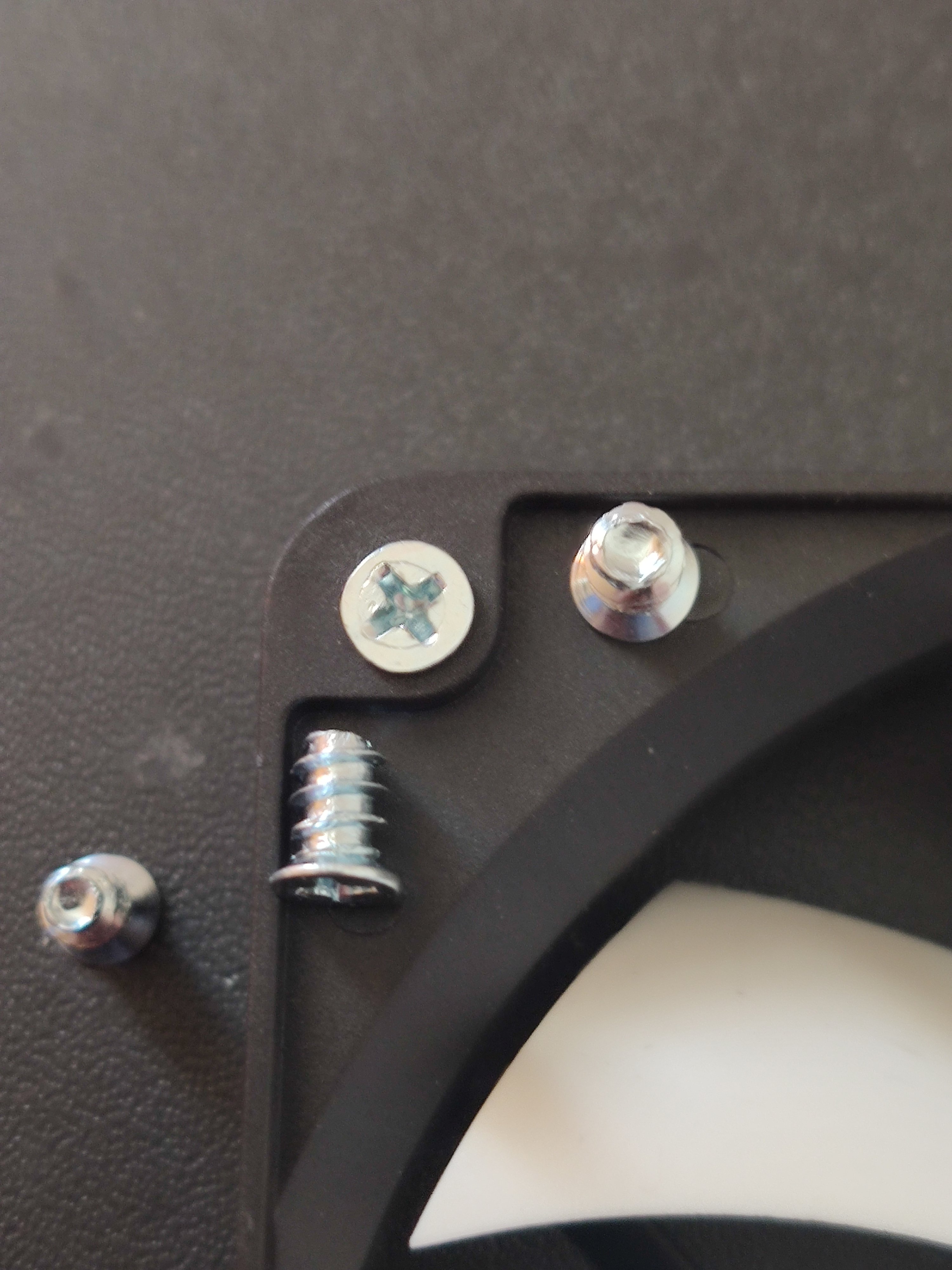

Ja in der front ist nix. Die Köpfe der Schrauben sind zu dick um nen Filter einfach davor zu stecken. Wenn ichs durchs Loch schraube sind die 10mm Schrauben zu kurz. Hab mal 16mm Schrauben bestellt, hoff alle Lüfter haben ein Gewinde, sonst muss ich solche Gummiteile nehmen, weiß nur nicht welche
Normalerweise haben Lüfter kein Gewinde. Da sind Schrauben dabei, die ein Gewinde schneiden und sich bündig mit dem Gehäuse verschrauben lassen (Senkkopf)
So nahe kann der Luftfilter doch gar nicht sein, dass diese Schrauben zu lang sind.
Das Gehäuse wäre sonst ne totale Fehlkonstruktion.
