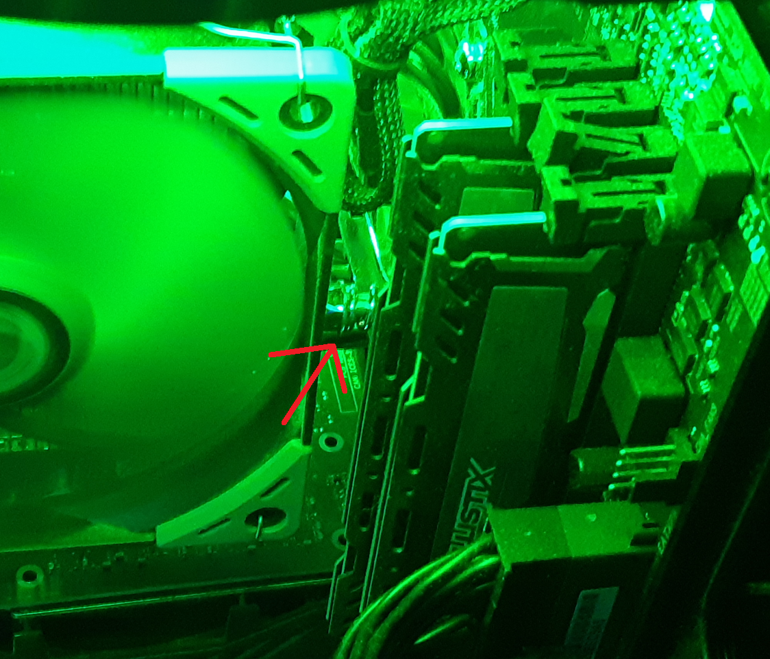

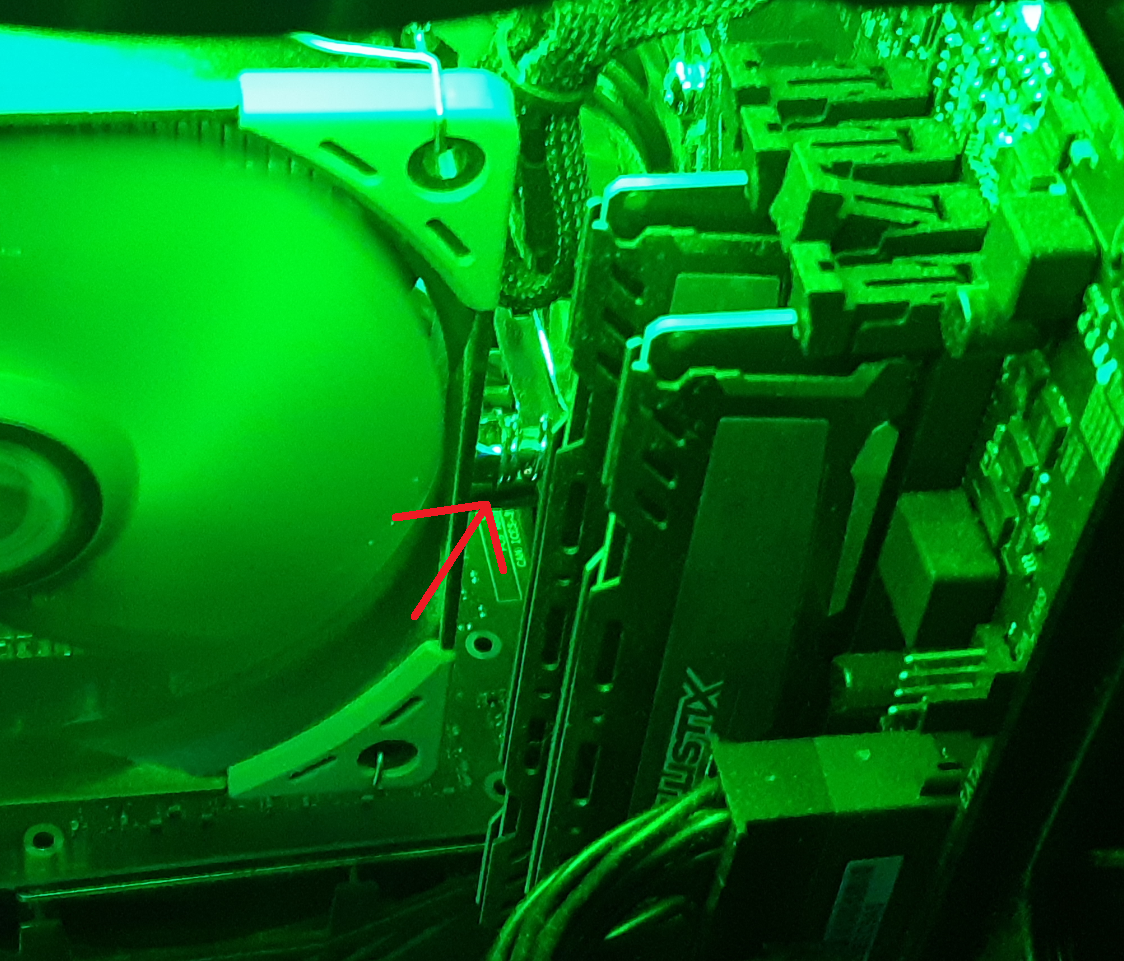

Weil der Lüfter größer ist und man ihn anscheinend auch weiter runter machen kann, der mugen 5 ist locker 5cm vom board entfernt obwohl ganz unten eingehängt

Du meinst wegen der Kühlung der VRM?
Das Board hat sehr hochwertige VRM, das ist gleichauf mit meinem MSI X470 Gaming Pro Carbon und ich hab zwar ein halboffenes Gehäuse, aber nahezu keinen Airflow über dem Board und meine VRM hängen mit Prime95 je nach Raumtemperatur um 60°C rum, bei Spielen oder normalen Anwendungen entsprechend weniger.
Dein Board hat 6 Phasen und jede davon hat einen 60A Mosfet, da bist du selbst mit einem 3950x auf der sicheren Seite.
Mit geschlossenem Gehäuse und Luftkühlung sollten die Teile 70-80°C unter Last erreichen, wenn überhaupt, die sind aber meistens auch auf 110°C ausgelegt, für den genauen Temperaturwert müsste man sich das Datenblatt anschauen.
Mit HWInfo64 solltest du die Temperaturen der VRM auslesen können, zumindest war das bei meinem alten Prime X470-Pro von Asus möglich.
Wenn du also nicht gerade einen 3950x übertakten willst und die Switching Frequency der Powerstage hochsetzen möchtest, musst du dir diesbezüglich keine Sorgen machen.
