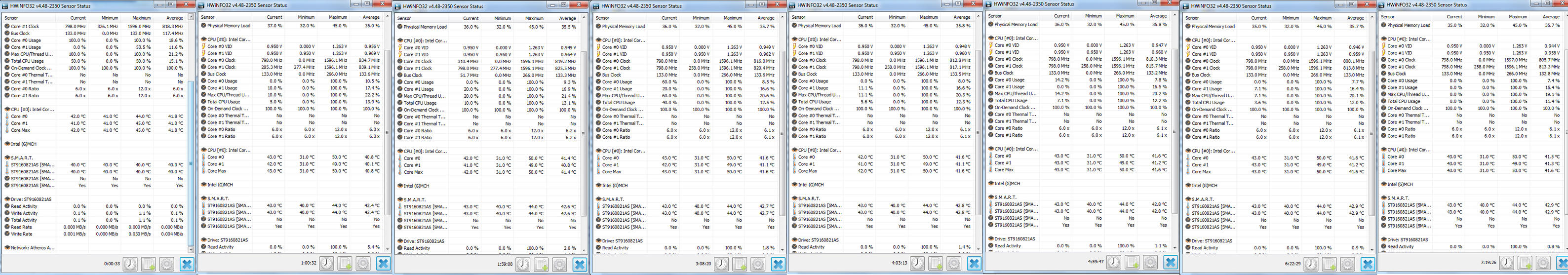

So :), das Notebook lief jetzt mal einige Stunden, ohne das ich etwas daran gemacht habe.
Habe nur ab und an (versucht jede Stunde) einen Screenshot der Temperatur gemacht, ansonsten schaltete sich das Display wieder aus (Bildschirmschoner).
Es lief aber so wieder ohne Probleme.:lol:
Gut, damit gearbeitet habe ich jetzt nicht, man weiß ja nicht ob und wann es sich hätte wieder ausgeschlaten.:o
Die Temperatur war meines befindens nach jetzt auch nicht so hoch.
wie gesagt, höchstwahrscheinlich hat die Strombuchse des Laptops einen Wackelkontakt. jetzt ging sie mal wieder, einmal den Laptop wieder bewegt und der Wackelkontakt macht ihn wieder stromlos und dann geht er so lange bis der Akku leer ist.
