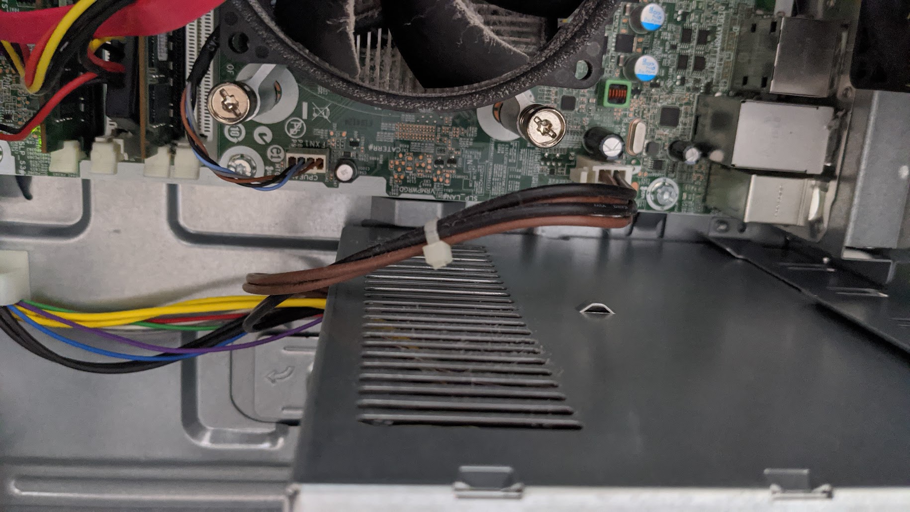

Servus Leute,
ich habe meine GTX970 durch eine 1660 Super getauscht.
Habe mich dazu gefreut in den PC meines Sohnes die 970er zu verbauen (bis jetzt office PC)

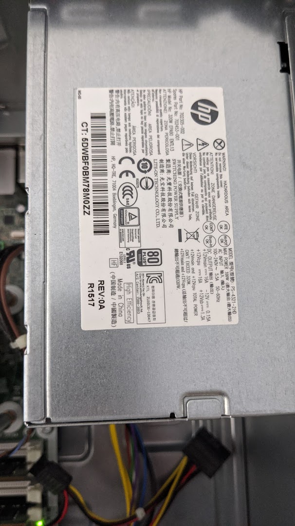

Leider musste ich feststellen dass der HP Elitedesk G3 800 ein HP 300W 80 Gold ohne entsprechende 8pin+6pin Stecker daherkommt.
Ja klar, war blöd von mir zu denken das es gehen wird.
Jetzt Frage: kann ich in so einen HP Office PC ein NT einbauen welches die 970er versorgen wird?

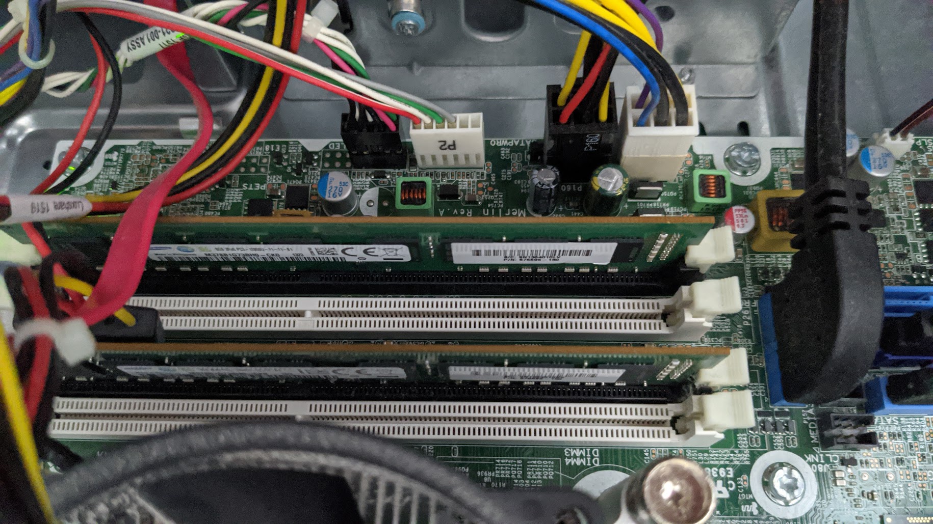

Das MB ist auch eine HP OEM Geschichte und sieht von den Stromanschlüssen anders aus als das was ich kenne.
Geht das und lohnt sich das? Das ist ein i5 6400 mit 8 GB RAM ... da könnte man mit der 970 noch was zocken (CS:GO etc)

sieht nicht danach aus, nur HP Original aus einem baugleichen PC mit einem größeren netzteil.
Es gibt auf Ebay theoretisch auch Adapter, mit denen ein "normales" ATX-Netzteil an den HP angeschlossen werden kann.
Aber da ich es schon selbst mehrfach erlebt habe, rate ich von Adaptern ab. Das kann sprichwörtlich Brandgefährlich werden.
Dann lieber das von species_0001 probieren.
GTX-970 verkaufen (bringt je nach Modell zwischen 80€ und 110€) und stattdessen eine GTX-1650(Super), welche keinen PCIe Stromanschluss benötigt, kaufen. Das wäre auch günstiger, als ein überteuertes Herstellernetzteil zu kaufen.
Reaktionen: species_0001
Oder wenn der Wunsch ist die Kistespieletauglich zu machen, und statt dem Rechner ein sündhaft teures Netzteil zu spendieren könnte man ihm auch eine günstige neuere Grafikkarte spendieren die nur 75W max über PCIe zieht. ne gebrauchte GTX 1050 (TI)... ne neue GTX1650...
Es kann bei der Aktion aber noch einen Haken geben, nämlich falls das Mainboard eine Whiteliste hat und nur mit ausgewählten Grafikkarten laufen will.
Teilweise gibt es für solche OEM-Mainboardstromstecker auch Adapter auf ATX-24pin.
https://www.amazon.de/ATX-Netzteil-...V15SGV3VECV&psc=1&refRID=DQJB4JSKGV15SGV3VECV
Der hier sieht halbwegs richtig aus.
Der schwarze Stecker auf dem Bild in Beitrag#1 ist ja der SATA Power Abgriff, der kann ja weg da das neue ATX/SFX Netzteil die passenden SATA Anschlüsse direkt dran hat.
Für die MB Versorgung sind nur die beiden weißen Stecker.
Der schwarze ganz link ist USB 2.0.
Interessant wäre eher ob man ein ATX/SFX NT ins Gehäuse schrauben kann.
nicht wirklich.
Das Netzteil muss ja dann mit dem PC zusammen starten. Also muss es ein Startsignal vom Mainboard bekommen. Das müsstest du dann hinbasteln.
Aufwand/Nutzen/Gefahren stehen dann in keinem Verhältnis.
