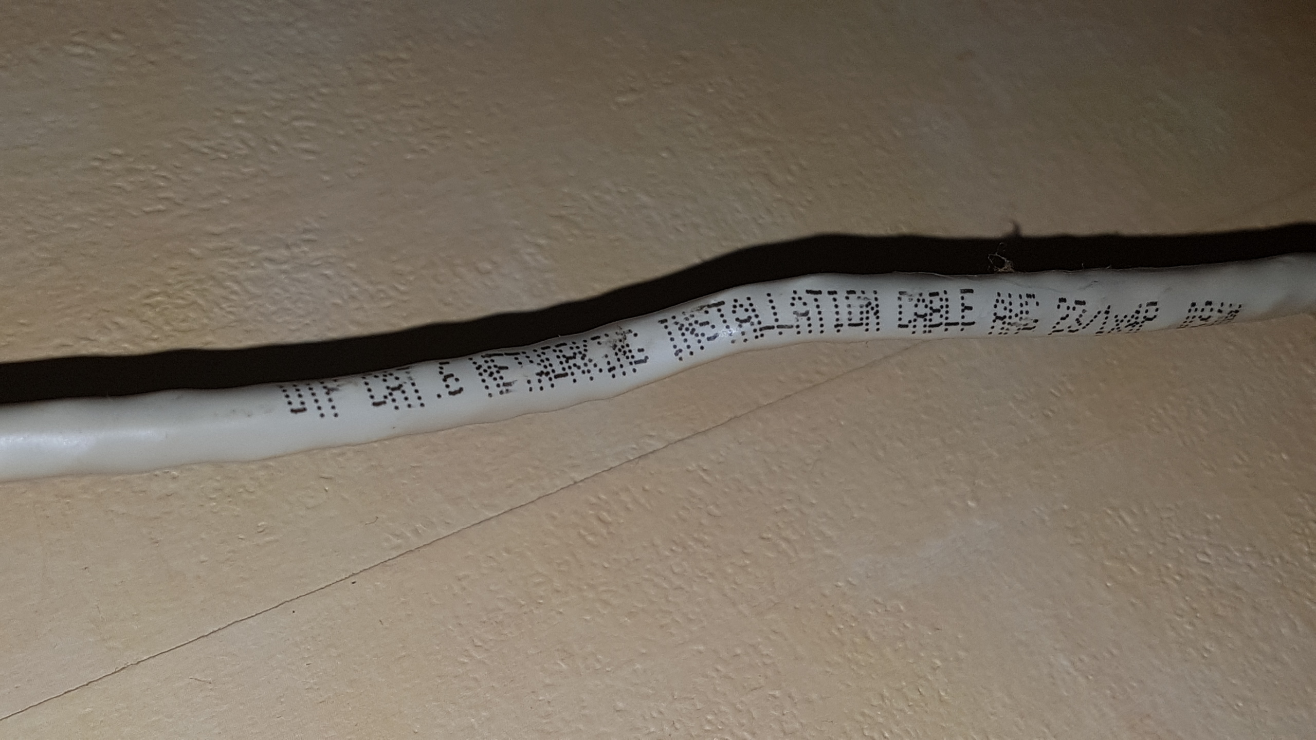

Vor drei Jahren hatte ich dieses Kabel wie auf dem Bild zu sehen ist gekauft, ca 25 Meter lang.
15 Meter werden tatsächlich nur gebraucht. Kabel aber nicht gekürzt da es ja bis dato funktionierte.
2 Stecker mit Anleitung von Youtube angeschlossen und ab in Router und Rechner.
Keine Probleme.

Bei Installation der Stecker irgendwas Falsch gemacht?
Unwahrscheilich den die 100/100 laufen ja ohne Probleme.
Router ist der HRG 1000 und direkt am Rechner angeschlossen
Falsches Kabel wegen der Abschirmung, länge..... usw?
Was für ein Kabel bräuchte man den genau, damit auch die 200/200 ankommen.

wir reden von einem normalen CAT5 RJ45 Kabel ? Dann ist es völlig wurscht ob 15 oder 25 meter. da gehen ohne Probs 1000mbit durch..

Das Cat6 sollte eigentlich ausreichen.

Kabel passt.

Es kann sein, dass wenn ein Draht keinen Kontakt hat, auf 100 MBit runtergeschaltet wird. für 100 MBit reichen nämlich 4 der 8 Drähte. 8 Drähte hat das Kabel aber schon, oder? Testweise ein anderes Kabel prüfen.

Ja hat 8 Drähte.
Werde die Stecker nochmal ab und wieder anschliessen.
Auf dem Bild am Anfang sieht man UTP Cat.6.
Da kannst du froh sein, dass du über 15/25m überhaupt 100 MBit bekommen hast.
UTP steht für ein ungeschirmtes Kabel, welches alleine schon durch ein Smartphone-Ladegerät so gestört werden kann, dass nicht mal eine Verbindung zustande kommt.
Ergo: neues Kabel kaufen was mindestens FTP oder STP ist, am besten SFTP, damit man daneben auch eine Mikrowelle betreiben kann.

Du hast die Kabel falsch verdrahtet, dann bekommt man 100 anstatt 1000.
wäre eine Ursache, wenn die Kabelenden unterschiedlich an den jeweiligen Enden raus kommen.
Du kannst auf das verwendete (gemäß Aufdruck) starradrige Installationskabel AWG23/1 nicht zuverlässig einfach irgendwelche Stecker draufcrimpen - "2 Stecker mit Anleitung von Youtube angeschlossen" hört sich jetzt nicht so an, als hättest du die dafür geeigneten feldkonfektionierbaren Stecker verwendet.
Wahrscheinlich hat einfach eine (oder mehrere) Ader(n) keinen Kontakt und schwupps fällst du auf 100MBit zurück.
