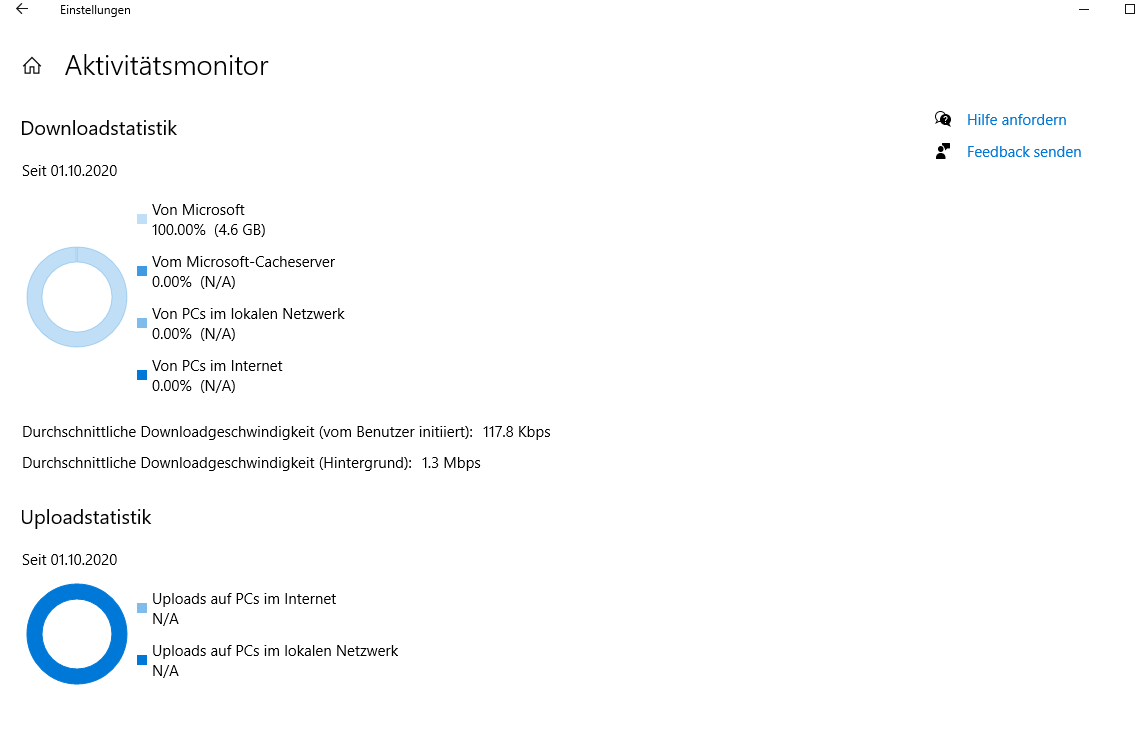

nur 117Kbps Download, angeblich "vom Benutzer initiiert" aber 1,3Mbps im Hintergrund
zefix
Cadet 3rd Year
Okt. 2018
33
(Ich habe versucht im Netz und Forum Antworten auf die Frage zu finden aber allein die Suche hier würde noch stundenlang dauern daher bin ich kurz an den PC eines Kollegen um den Beitrag zu verfassen, entschuldigt bitte falls es das Thema schon öfter gab)
ich habe schon seit Jahren immer wieder das Problem das die Internetgeschwindigkeit immer weiter sinkt je mehr seltsame Hintergrundprozesse, Updates, SVC Hosts und solche Sachen laufen, seit Wochen verliere ich täglich viele Stunden Arbeitszeit deswegen. Ich habe alles mögliche probiert, automatische Updates deaktiviert, wieder reaktiviert und alle ausstehen/fehlerhaften etc. installieren lassen (dauert teilweise z.b. 5 Stunden in denen ich fast nichts im Internet machen kann aber man merkt das irgendwas im Hintergrund arbeitet, (oft ist dann auch danach sobald es wieder spontan funktioniert alles irgendwie ein bisschen anders, z.b. bin ich von Youtube abgemeldet und irgendwie sieht es auch optisch ein bisschen anders aus, schwer zu beschreiben aber den Effekt kennt ihr ja sicher), alle Virenprogramme entfernt die im Hintergrund was gemacht haben (vorher Malwarebytes und Antivir, jetzt nur noch Windows Defender aber da ist es auch oft sehr langsam mit irgendwelchen Abbrüchen und Fehlern, automatischen Updates die langsam sind usw.
Es ist aber immer recht diffus und oft finde ich dann nur aus Zufall heraus das ein Update installiert wurde obwohl sich nirgends bei den Prozessen etwas finden ließ usw. und der ganze PC einfach irgendwie widerspenstig wirkt bis sich dann alles wieder "auflöst" sobald der Hintergrundkram beendet wurde,

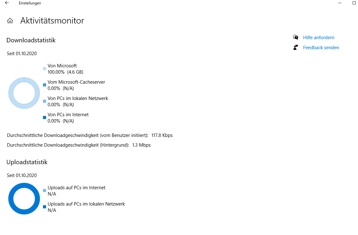

Jetzt sehe ich im Aktivitätsmonitor folgendes:
Durchschnittliche Downloadgeschwindigkeit (vom Benutzer initiiert): 117,8 Kpbs
Durchschnittliche Downloadgeschwindigkeit (Hintergrund): 1,3 Mbps
Ich habe nie bewusst etwas "initiiert" oder verstellt, ich benutze seit ich den PC bekommen habe das Wlan ganz normal so wie es eingerichtet wurde.
Falls mir jemand helfen kann, wäre es gut falls es Rückfragen gibt so viel wie möglich in einen Beitrag zu packen was hypothetisch der Fall sein könnte weil es fast eine Stunde dauern würde nur soweit zu kommen einen Beitrag in nem Forum nachzuschauen oder zu verfassen wenn das Internet gerade wieder langsam ist (ab und zu gehts ja zwischendurch aber kaum hab ich einen Tag Ruhe beginnt alles von neuem und alles ist voller SVC Hosts usw.)
Danke schonmal im Voraus & Grüße

Falls dein System getestet sauber (nicht gefühlt) ist z.b. mit malwarebytes.com und einem Live System das von allen grossen virenjäger gratis angeboten werden (auf usb Stick kopieren und damit starten.... ) vermute ich die zweite Fehlerquelle bei optimiertools/Anonymität/schnellermach-Tools, oder du hast irgendwelche systemrelevante Tools deaktiviert.
Oder es sind windows updates..
@zefix Was sind denn 'Seltsamme prozesse'?
Reaktionen: Waaargh

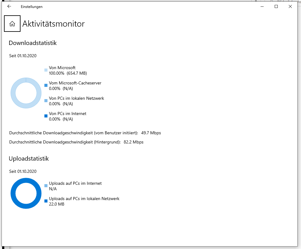

Und bei mir sieht es so aus:
Aber glaub mir, es wird nicht 24/7 hier mit 80 Mbps im Hintergrund heruntergeladen. Das wichtigste wäre es, die Bedeutung der Zahl zu verstehen. Dazu müsste man wissen, wie sie ermittelt wird... aus meiner Sicht ist es eine komplett wertlose Statistik.
Das einzig interessante ist die Zahl, wie viel heruntergeladen wurde... und das ist bei dir ganz schön viel... Welche Windows-10-Version hast du denn genau (also vom Update-Stand, z.B. 1909, 2004)?
Reaktionen: madmax2010

@tollertyp
"Version 2004
Betriebssystembuild: 1904.508
Windows Feature Experience Pack 120.2212.32.0"
Leider konnte ich Windows noch nicht aktivieren, letztens hatte ich bei Mmoga für 13€ einen Schlüssel gekauft und per Paypal gezahlt aber dann kam ne Mail das ich das mit nem Foto wo ich meinen Ausweis neben mein Gesicht halte bestätigen soll und das ist mir zu albern, Paypal gibts ja gerade dafür um schnell was zu zahlen und die Behauptung das Leute ihre Zahlung zurückziehen würden kann ich nicht nachvollziehen da es die Option in meinem Paypal Account gar nicht gibt, zumindest nicht wenn man es mit diesem Direktlink im Shop bezahlt.
Falls es daran liegen könnte das es nicht aktiviert ist müsste ich nur eine Seite erfahren wo ich Win10 für unter 15€ bekomme weil mehr ist mir das nicht wert wenn es auch billiger geht.
MIst, gerade hatte ich eine Antwort verfasst aber nachdem ich kurz Firefox geschlossen hatte damit ich mit nur einem Tab starte weil ich einen Speedtest machen wollte und schon ging das Internet nicht mehr, das meinte ich mit seltsamen Fehlern, also nur weil ich irgendwas mache wie den Browser zu beenden ist aufeinmal das Wlan komplett weg oder der Adapter muss sich erst zurücksetzen usw.
Ich hab gestern viele Viren mit dem Defender Komplettscan gefunden, seltsamerweise wurden sie nicht vorher nicht durch Malwarebytes oder Antivir bei den Scans entdeckt, das waren alte Exe Dateien mit diesen PUB:Win32 Viren wie diesen Bitcoin Minern und sowas, das lag aber alles auf ner zweiten HDD in nem verzweigten Unterordner neben anderen gesicherten Daten seit Jahren rum und das Entfernen hatte zwar geklappt aber nichts verbessert.
Es ist halt seltsam das im Hintergrund so eine Geschwindigkeit möglich ist aber im Vordergund nur diese 177kbps, bei einem Speedtest kommt die gleiche Zahl raus aber bei Uplaodgeschwindigkeit mehrere Mbit, normalerweise hab ich sehr schnelle Downloadgeschwindigkeiten bzw. aufjedenfall mehr als 177kbps aber es rutscht immer auf diese Geschwindigkeit mit der Zeit.
Über so einen Netzwerkmonitor werd ich mich informieren.
Gibt es eine möglichkeit einfach komplett alles was nicht nötig ist im Hintergrund auf einmal zu deaktivieren oder so? Da sind dutzende svcHosts und sowas und es lässt sich nicht herausfinden was da updated bzw. selbst wenn ich alle Windows/Acrobat Reader/ und sonstigen Updates manuell abschalte ändert sich an der Geschwindigkeit nichts.
Ich glaub ich hol mir einfach einen zweiten PC oder so weil es nervig ist wenn man tagelange Arbeit aufschieben muss weil man nur wartend vorm PC hockt, ist jedes mal das gleiche das es mit der Zeit immer zu solchen Problemen kommt und allein die viele Zeit zu wertvoll ist um stundenlang zu warten weil man bei jedem neuen Tab ewig warten muss. Am Anfang hat es ganz normal geklappt und ich konnte bis zu 300 Tabs ohne Geschwindigkeitseinbußen laufen lassen, wenn da mal ein Update oder so im Hintergrund lief hatte das kaum spürbare Beeinträchtigungen.

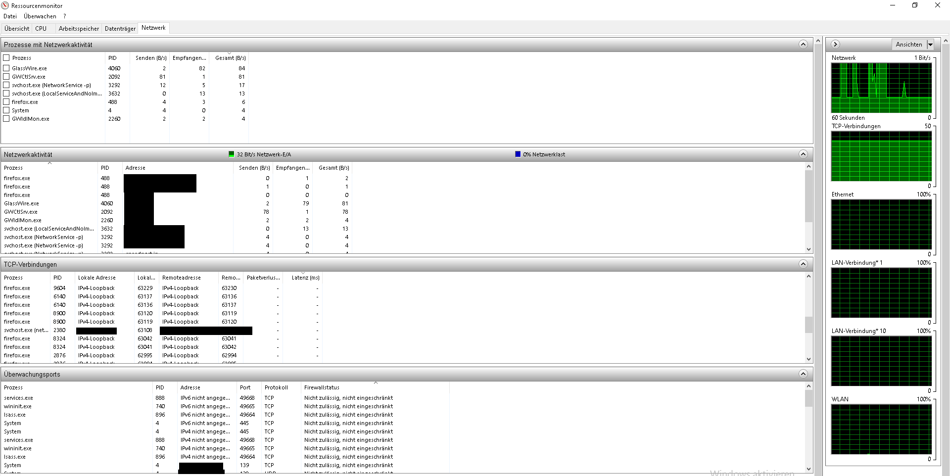

edit2: gerade wieder so seltsame Fehler, ständig verschwindet die Wlan Verbindung komplett oder teilweise, manchmal sagt die Problembehandlung ich solle den Router neu starten, dann wird wieder mal der Adapter zurückgesetzt, mal ist spontan Wlan ganz deaktivert und ich muss es erst wieder bei den Einstellungen aktivieren, dann gehts wieder und ich gebe etwas in die Adresszeile ein aber es tut sich gar nichts, also nichtmal dieser drehende Kreis kommt sondern der Browser stellst sich einfach tot und wenn ich dann in dieser Situation immer weiter rumspiele geht es irgendwann wieder nach der tausendsten Problembehandlung/Adapter rein/raus usw. aber es lässt sich nie irgendein Muster erkennen das auf ein konkretes Problem hinweist.
Im Ressourcenmonitor wird auch keinerlei Belastung vom Netz, CPU etc. angezeigt und trotzdem passieren manchmal entweder diese Verbindungsfehler wie oben beschrieben oder es wird sehr langsam so als ob ein Update im Hintergrund installiert wird aber ich konnte zuvor/gerade wie gesagt kein Programm finden das darauf hinweist.

Das einzige, was wir zu Gesicht bekommen ist der Nichtssagende Aktivitätsschirm... anstatt mal Screenshots von Speedtests, mal zu zeigen, wie die WLAN-Verbindung ist, mal im Taskmanager nach Netzwerkaktivitäten zu schauen ...
Und wenn der Resourcenmonitor keine Auslastung im Netz feststellt, dann wird auch keine vom PC aus da sein ... dann kann man natürlich weiterhin versuchen, eine Hexenjagd auf ach so schlimme Windows-Dienste durchzuführen...

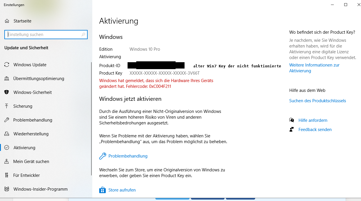

Was mir aufgefallen ist: Immer wenn dieses Problem auftritt verschwindet rechts unten das Wasserzeichen bezüglich der Aktivierung und taucht dann irgendwann wieder auf während man merkt das im Hintergrund irgendwelche Updates und anderen Dienste gegeneinander kämpfen.
Leider kann ich Windows immer noch nicht aktivieren, hab jetzt zwar einen Onlineshop gefunden gehabt der mir auch zuschickt was ich bestelle aber da funktioniert der Code nicht, es kommen immer unterschiedliche Fehlermeldungen wenn ich auf Aktivieren, Code ändern usw. gehe, meistens die Meldung das die Hardware geändert wurde (es ist ein zusammengestellter und von Krotus Computer gebauter PC, er wurde mit Windows ausgeliefert welches aber noch aktiviert werden müsste, ich hatte bereits versucht mit einem alten Code von einer Windows 7 DVD das Windows zu aktivieren und seitdem steht dort so ein Mischmasch wo manchmal auch die alte Nummer angegeben wird obwohl sie damals nicht angenommen wurde, die neue wird jetzt aber auch nicht angenommen:

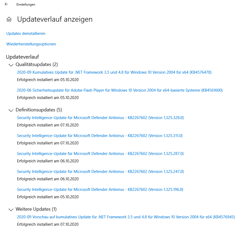

Seit heute Nacht geht es jetzt so halb, also ich kann gerade noch so stockend ein Video bei Youtube schauen oder hier einen Beitrag schreiben aber z.b. Emails abzurufen funktioniert nicht da die Seite zu groß ist o.ä. und die Verbindung dabei immer abbricht.

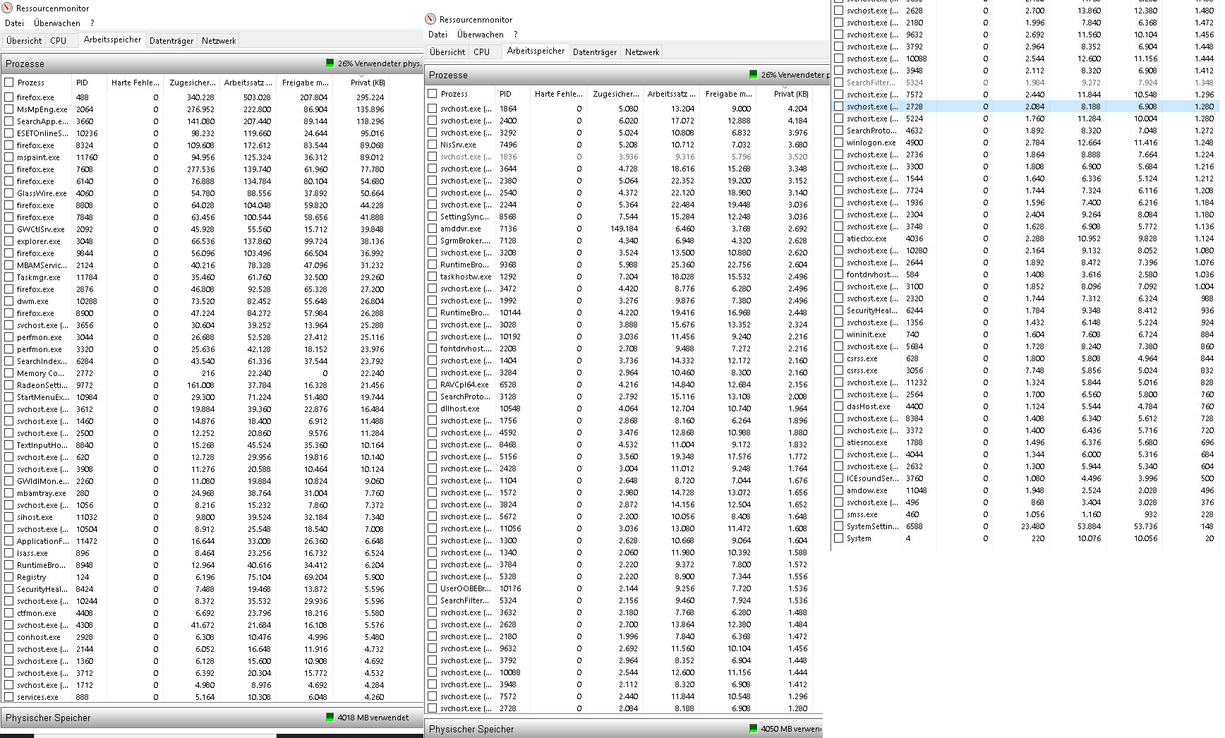

edit: also im Ressourcenmonitor wird keine Netzwerkauslastung gezeigt, immer nur ganz wenig wenn es klappt mit dem Internet zu verbinden aber dann auch nur sehr wenig. Beim Arbeitsspeicher sind viele Dienste aktiv aber von den 16gb ist meistens die Hälfte frei.
Bei Produkt ID gibt man doch keinen Key ein.
Der Key darunter 3v66T ist der generische Key für Windows 10 Pro den wir alle haben.
Auch wenn Windows aktiviert ist mit einem Win7 Pro Key.
Normal sollte ein Windows 7 Pro Key da funktionieren.
Ansonsten, Windows 10 Pro Neu clean installieren mit dem Windows 7 Pro Key.
Dein Windows ist doch eh total hin und verseucht, wie bekommt man das nur hin, wenn man angeblich nichts damit macht.
Für 3, 15 oder 25 € gibt es bestimmt keinen seriösen Windows 10 Key, selbst wenn der einmal funktioniert bei einer clean Installation.
Windows 10 SB/DSP ist seriös und legal mit DVD und Key in versiegelter OVP.
Auch wenn man die alte Version auf der DVD nicht braucht.

Der Satz den ich da eingefügt habe ist nur zufällig bei der Produkt ID gelandet, ich meine damit schon den Schlüssel.
Also nochmal ganz klar formuliert auch wenn es wieder ein Roman wird:
Ich habe letztes Jahr einen neuen PC mit Win10 (Win 10 hatte ich da mitbezahlt soweit ich mich erinnere) bei Krotus Computer gekauft, jedoch brauchte er noch eine Aktivierung mit einem Serial Key, die Seite (MMoga oder so ähnlich) die mir in diesem Thread hier ursprünglich jemand empfohlen hatte verkaufte die Keys nur wenn man denen ein Selfie mit Ausweis schickt wegen möglichem Paypal Rückzug daher war ich so genervt das ich das mit dem aktivieren wieder sein gelassen hatte.
Nun einige Monate später hatte ich wegen der Probleme wieder eine Seite gesucht und eine gefunden (ich kann mich gerade nicht an den Namen erinnern, ja ich vermute das ich ADS oder sowas habe ^^) und kann nicht nachschauen wie sie heißt weil der Internetverlauf weg ist und das Mailprogramm wo die Antwortmail vom Shop ist zu lange zum laden braucht bzw. gar nicht lädt (ich hab wie gesagt nur so eine minimale Bandbreite zur verfügung, angeblich von mir initiiert laut Aktivitätsmonitor)
Zwischenzeitlich hatte ich eine alte Win7 DVD eines alten Laptops gefunden und da einfach den Code ausprobiert und jetzt sind da wo ich es schwarz weggestrichen hatte die letzten Zahlen dieses Win7 Codes der aber nicht funktionierte.
Wenn ich jetzt den neuen Win10 Code eingebe (ich gehe wie gesagt davon aus das der Shop seriös ist, war ein ganz normaler von denen die kommen wenn man Win 10 Code kaufen eingibt, also normal gekauft um eben ein vom Shop fertig installiertes Windows nur noch zu aktivieren) kommen verschiedene Fehlermeldungen, das die Hardware geändert wurde, der Schlüssel nicht lesbar o.ä. wäre usw.
