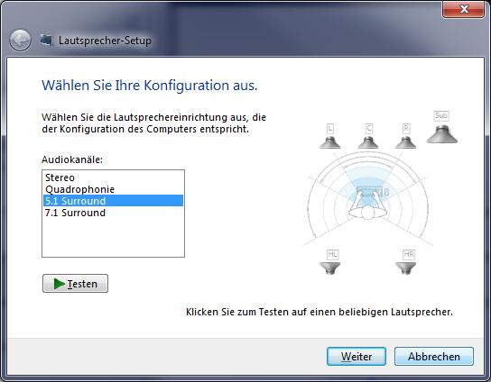

Könnte mir jemand ein Bild dazu schicken?
Ich kann das in der Windows Systemsteuerung unter Lautsprecher konfigurieren einstellen.
Bei meinem Lautsprecher Setup erscheint nur die Option "Stereo". Hängt das vielleicht von der Einstellung Deines Receivers ab?
Ist das wirklich das Lautsprecher Setup Deines HDMI Ausganges der Grafikkarte?
Ich habe den Sound on Board deaktiviert. Du auch?
Mir ist das schleierhaft.
Also die Einstellung ist für den HDMI-Out der ATI. Der OnBoard Sound ist bei mir nicht deaktiviert, zusammen mit meiner X-Fi hab ich 3 aktive Soundkarten. Überwiegend benutze ich auch die X-Fi der Rest ist eher, weils geht... aber die ATI macht bei mir eben keine Probleme mit 5.1
