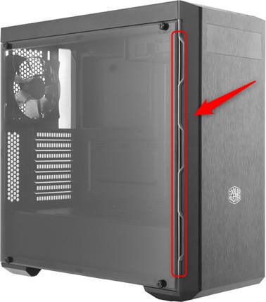

Wen ihr meint, dass das Sinn macht, würd ichs ja machen. Aber mein Gehäuse ist vorn dicht.
Dein Gehäuse ist doch das MB600L oder nicht?
Wenn ja dann bringen da Lüfter vorne schon etwas, das hat kleine Luftschlitze an der Seite der Front.
Die Lüfter können das dann mit mehr Durchsatz ins Gehäuse befördern.
Ganz grob sollte der Luftstrom von vorne unten nach hinten oben gehen.
Nein, dein "MASTERBOX MB600L" hat sehr wohl Lufteinlässe (siehe Bild). Die sind zwar klein, dennoch würden Frontlüfter eine Verbesserung bringen.
Reaktionen: Jambao
Ah okay. Hätte nicht gedacht, dass das was bringt. Ja also wenn die empfohlenen Lüfter passen, dann bestelle ich die.
