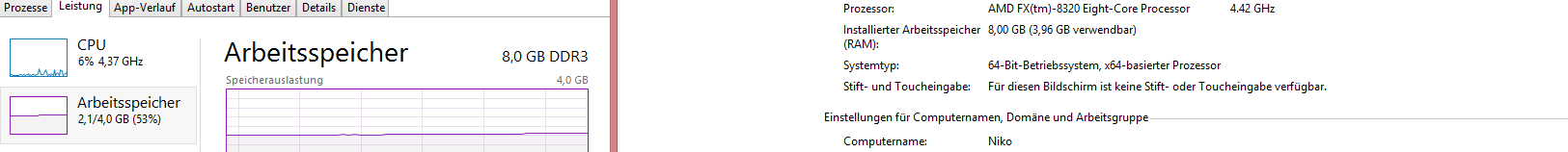

hallo, habe ein problem und zwar sind nur noch 4 von 8 gb verfügbar. habe 2x4 gb riegel in bank 1und3 drinne. bei dem sabertooth 990fx ist das ja die konfiguration für dual channel. cpu z zeigt mit aber singlechannel und 8gb installierten ram an. im taskmanager sinds dann nur 4gb die verwendet werden könnten , aber 8gb installierten . das selbe im system. habe mal ein bild angehängt. ziemlich mysteriös.

A2 und B2 die RAM-Module einsetzen - zweite und vierte RAM-Bank vom CPU-Sockel gesehen -
Im BIOS Memory Hole Remapping [Enabled] ?
ja ist enabled. ok werde das uach nochmal testen. sind sie aber in bank 1 und 2 werden die kompletten 8 gb verwendet, aber nur singlechannel angezeigt.
mfg
Siehe Handbuch -
bei zwei RAM-Modulen müssen diese in A2 und B2 eingesetzt sein -
die RAM-Module müssen beim Einsetzen richtig "einrasten" - es reicht nicht unbedingt, dass
die seitlichen Klammern eingerastet sind - RAM-Module herausnehmen und in umgekehrter
Reihenfolge in A2 und B2 einsetzen - welche RAM-Module sind es ?
ANSCHLIESSEND BIOS per Jumper / Schalter auf "default" setzen - MEMOK!- Taste SOFORT drücken
"Anti Surge" vorübergehend deaktivieren = disabled
"AMD Turbo CORE Technology" = disabled
Bank 1+2 = Single_Channel - beides "A"

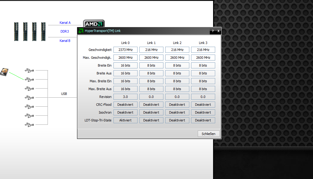

kühler zu fest auf cpu? kann davon sowasn kommen? habe hier mal ein bild vom overdrive angehängt scheint nur eine bank voll angesprochen zu werden.
mfg

RAM in Bank 2+4 einsetzen -
Wenn der CPU-Kühler über eine Halterung befestigt wird, geschraubt, dann kann durchaus der Fehler auftauchen - oder das MB startet gar nicht erst -
die RAM-Module müssen etwas "beherzt" eingesetzt werden - 1/10mm reicht, sie werden auch als
8Gb angezeigt - werden aber nicht voll genutzt - 4 oder 6Gb z. B.
Es ist absolut irrelevant was irgendwelche Software ausliest. Die meiste Software ist dafür zu unzuverlässig und interpretiert auch oft falsch.
Es gibt ganz genau 2 Werte die relevant sind, das ist der Wert im BIOS und der Wert unter Windows. Wenn im BIOS zuwenig RAM erkannt wird kann das Betriebsystem nicht auf allen RAM zugreifen.
Wenn im BIOS der RAM korrekt erkannt wird aber im Betriebsystem nicht, dann hat der User entweder an einer Konfiguration rumgefummelt (oder eine "Tuningsoftware" hat das gemacht) oder es liegt ein Hardwarefehler vor.
