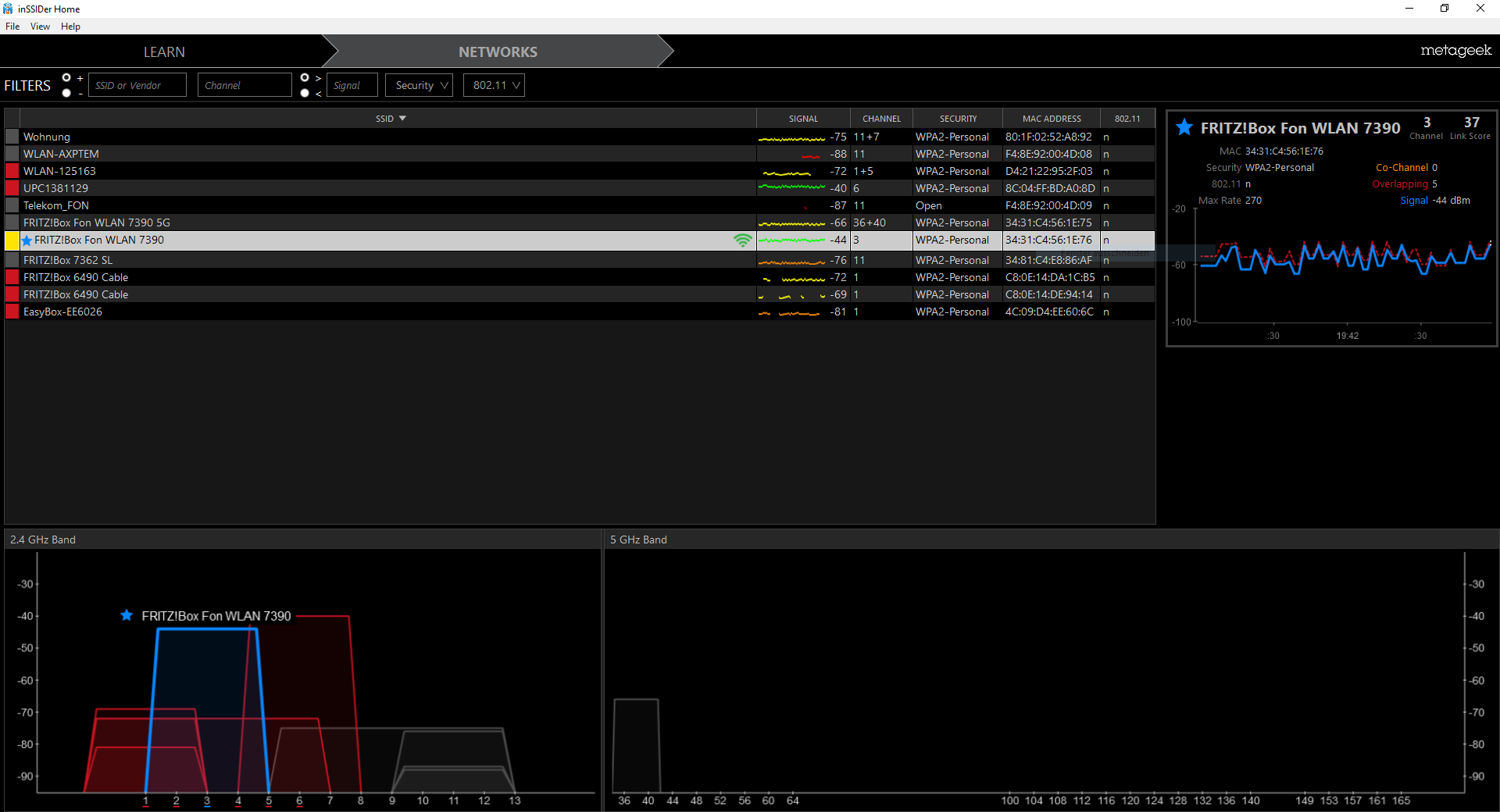

Der Router ist eine Etage unter mir, etwa 3-5 Meter Luftlinie. Kein Stahl oder sonstwas dieser Art in der Decke. Mittels Verlängerungskabel habe ich diesen WLAN-Stick schon 1 Meter vom PC entfernt und zum Router gelegt.
Internet bekomme ich von der Telekom, VDSL25. Router ist eine Fritzbox 7390. Mit den Kanälen habe ich mein bestes gegeben (Anhang). Mit dem 5GHz-Netzwerk kann ich mich garnicht erst Verbinden...Windows versucht sich zu verbinden, bricht das aber nach einer Weile wohl immer ab...

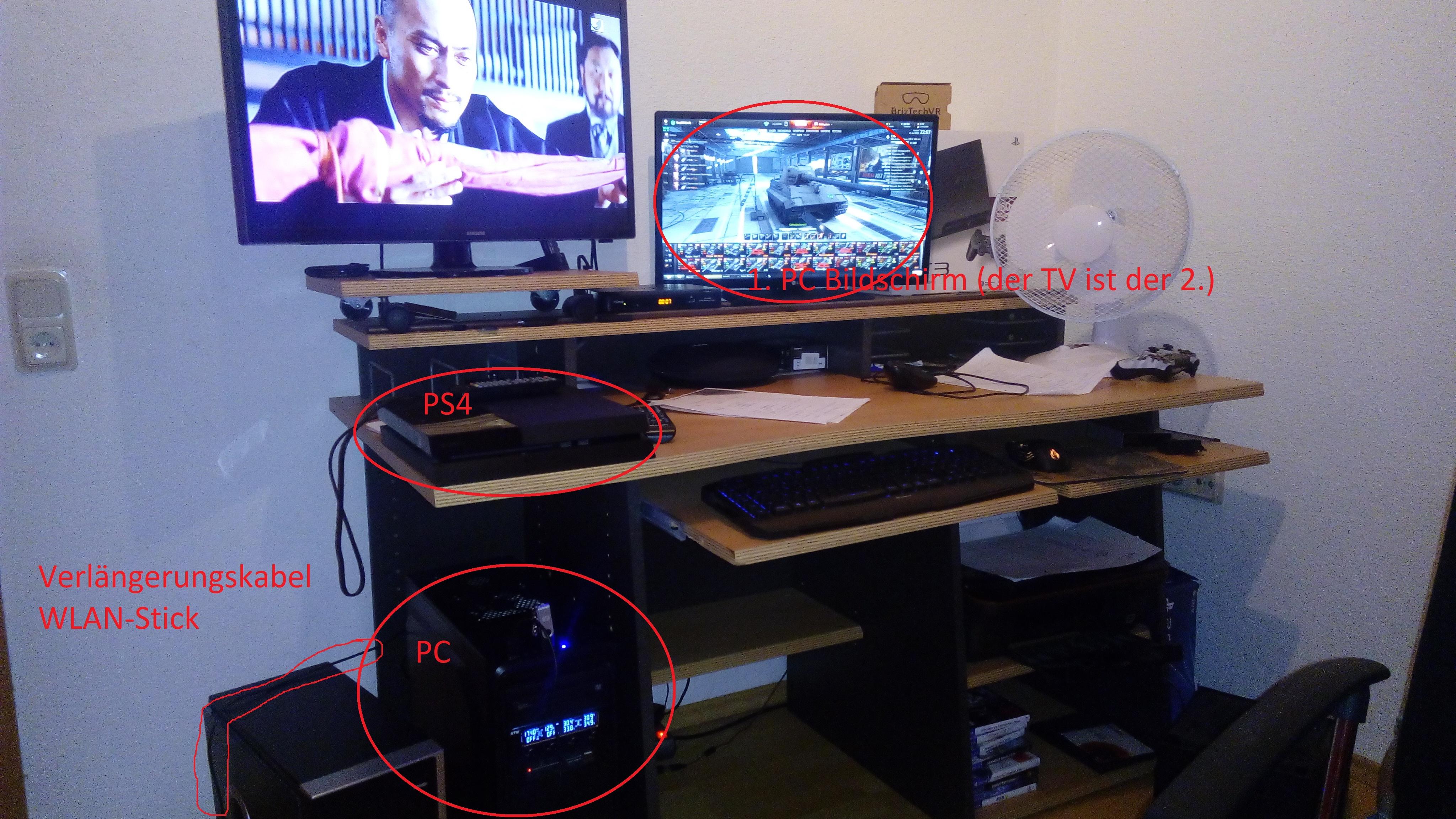

Das Interessante ist aber, dass nur mein Rechner diese Probleme hat. Handy, Notebook, PS4, alles klappt einwandfrei. Und das kann es doch nicht sein.
Die Links werde ich mir im Laufe des Tages mal anschauen.
und ich vermute, weder handy, notebook, ps4 sind an der selben stelle wie der pc, haben kein win10 und der funkchip ist zwar made in china, aber aus einer anderen fabrik mit anderen zulieferer...
Die PS4 steht einen halben Meter über meinen PC. Mein Handy liegt da ebenfalls meistens rum, und mit dem Notebook am Schreibtisch arbeite ich auch meistens. Nie Probleme. (Win 7 HP)
Kann gerne ein Bild nachreichen.

Edit:
@chrigu
Siehe Bild. Ist nunmal mein Arbeits/Freizeitzimmer.
