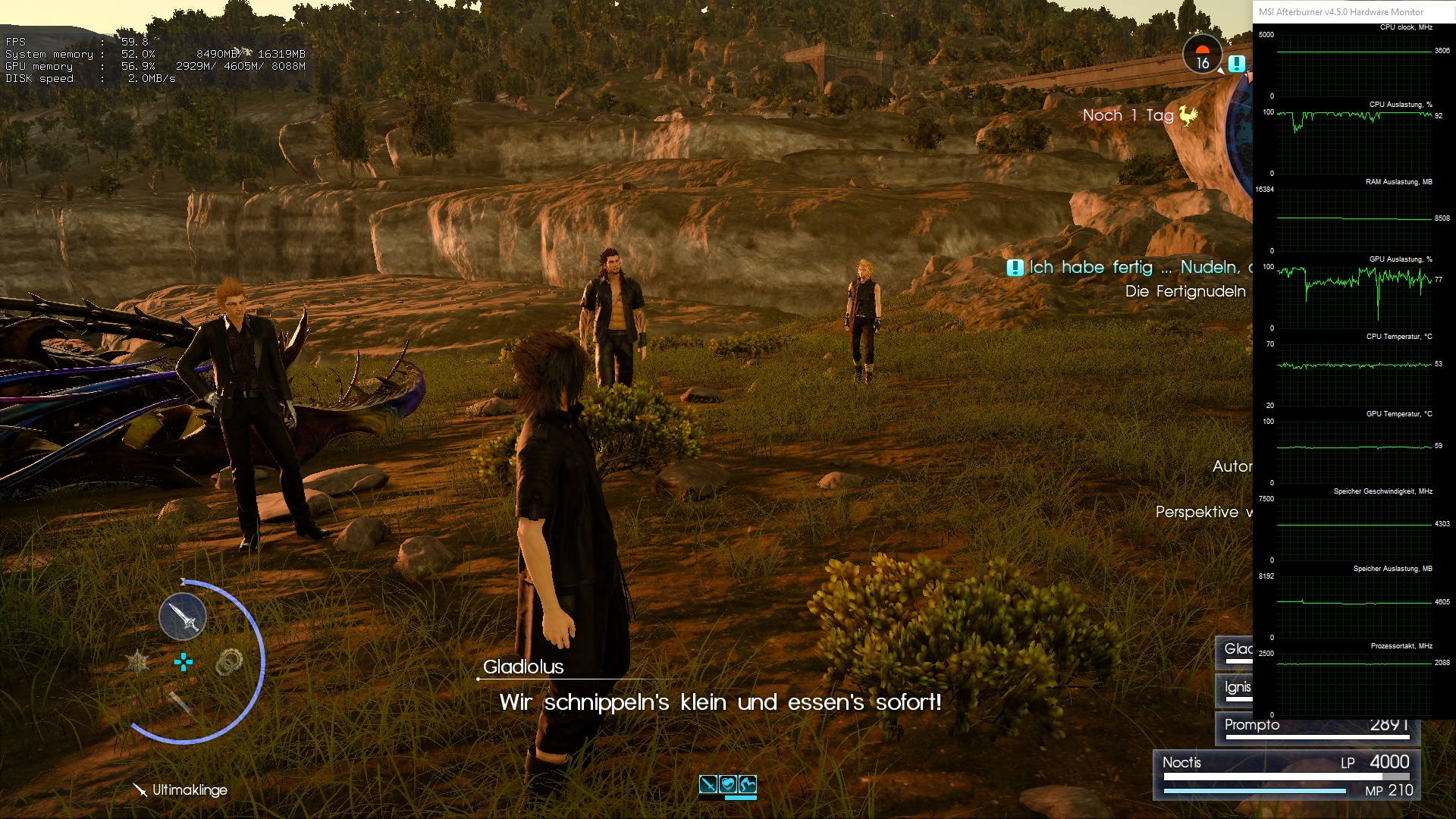

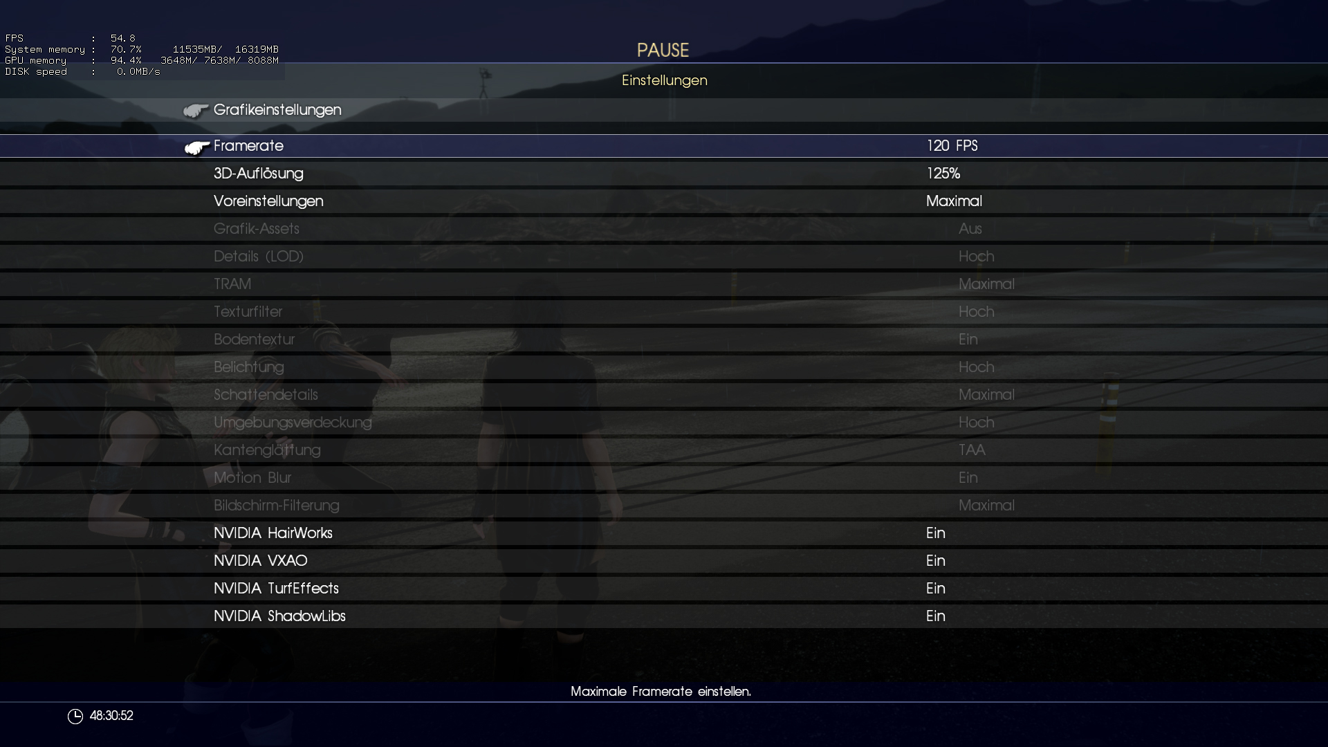

Sooo
ich habe mir jetzt mal Afterburner gezogen und konfiguriert.
So sieht es aus wenn ich mit hohen einstellungen spiele. Wenn ich die 3D Auflösung noch höher drehe gehen die FPS auf unter 30

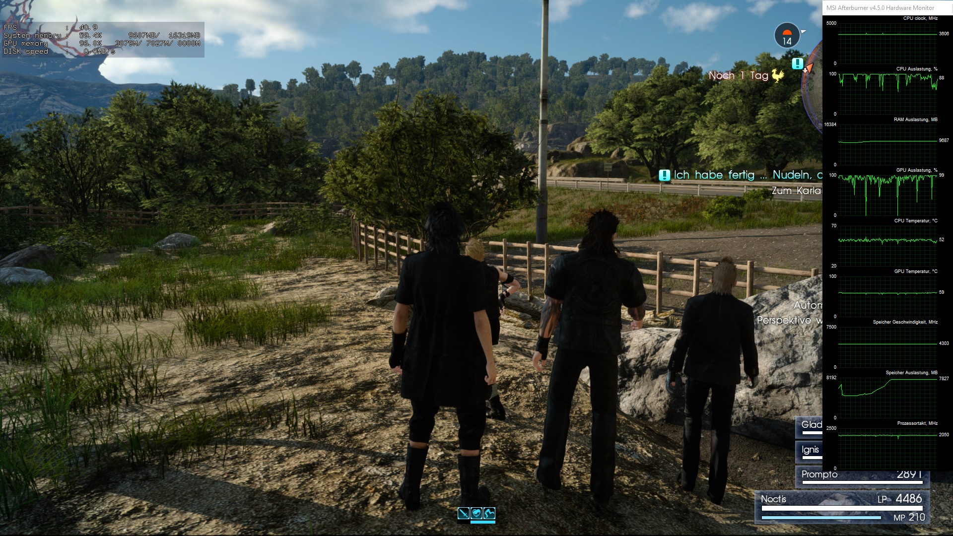

Mit Niedrigen EInstellungen und 100% 3D Auflösung sieht das ganze so aus:
Ich selbst schließe daraus, dass meine CPU bei dem Spiel ziemlich am Anschlag ist.
Aber inwiefern mein RAM das beeinflusst? Keine Ahnung.
Kann mir da einer Weiterhelfen?
Braucht ihr andere Daten?
