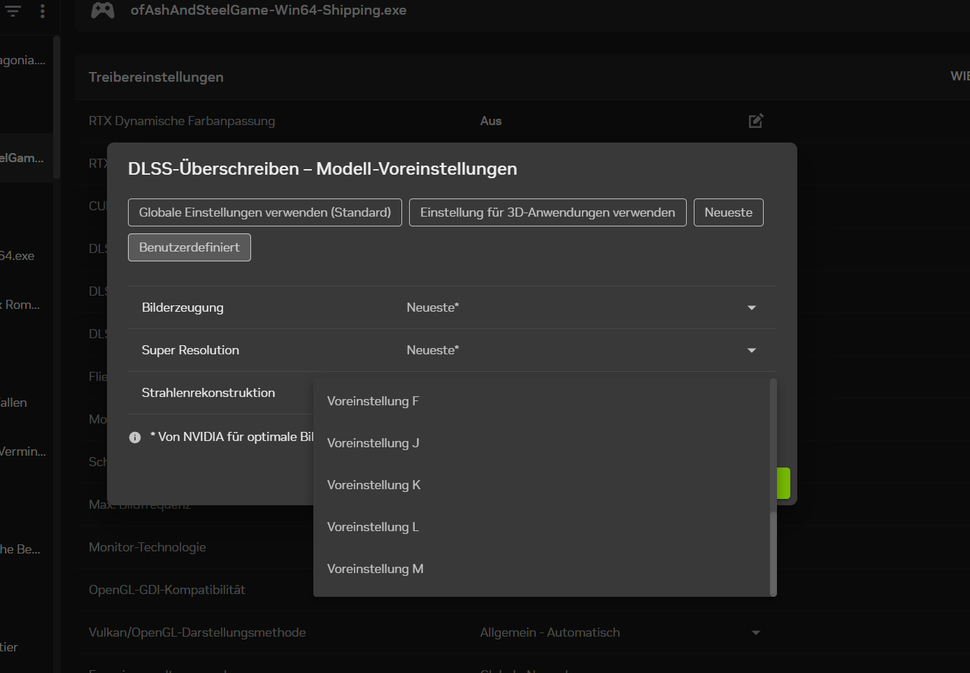

die beiden neuen Presets tauchen noch nicht in der nvidia app auf und sind dort nur erreichbar unter "neuste version" aber nicht einzelnd anwählbar
Klar sind sie auch einzeln auswählbar

@Wolfgang danke für den schnellen Hinweis! Habe jetzt die Beta Version der NVIDIA App. Jetzt sind die Presets da!
Reaktionen: rumpeLson und MGFirewater

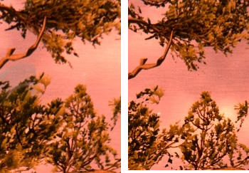

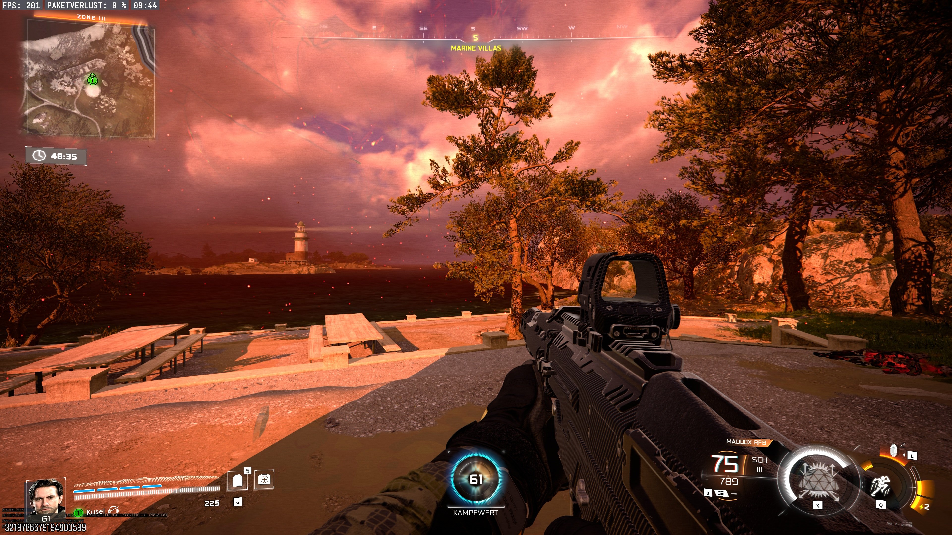

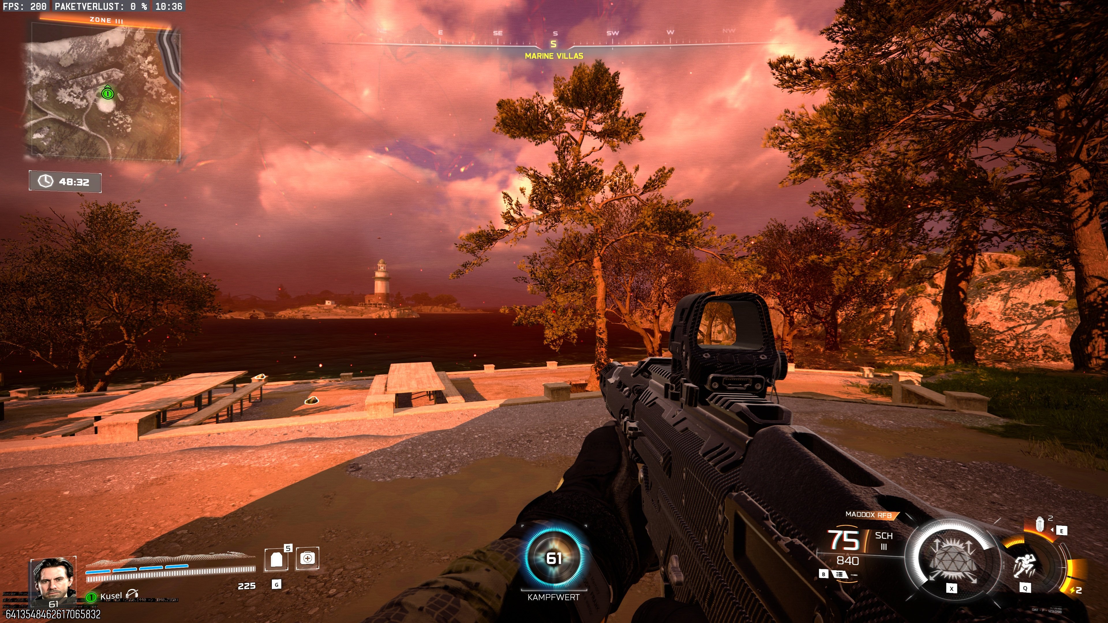

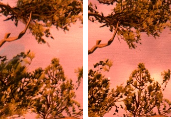

Beispiel am Baum direkt voraus:
Links K, Rechts M
Reaktionen: MGFirewater und Blackfirehawk
Links K, Rechts M
Ich sehe da nur, dass du dort die Kamera-Perspektive nicht 100 % identisch gleich erwischt hast.
Und vergrößern brauchst du nicht, beim Zocken gehe ich ja auch nicht mit der Lupe an den Bildschirm.
Reaktionen: Snapuman
Gut wenn du nicht siehst, dass M deutlich schärfer ist, dann hör ich an der Stelle auch direkt auf.

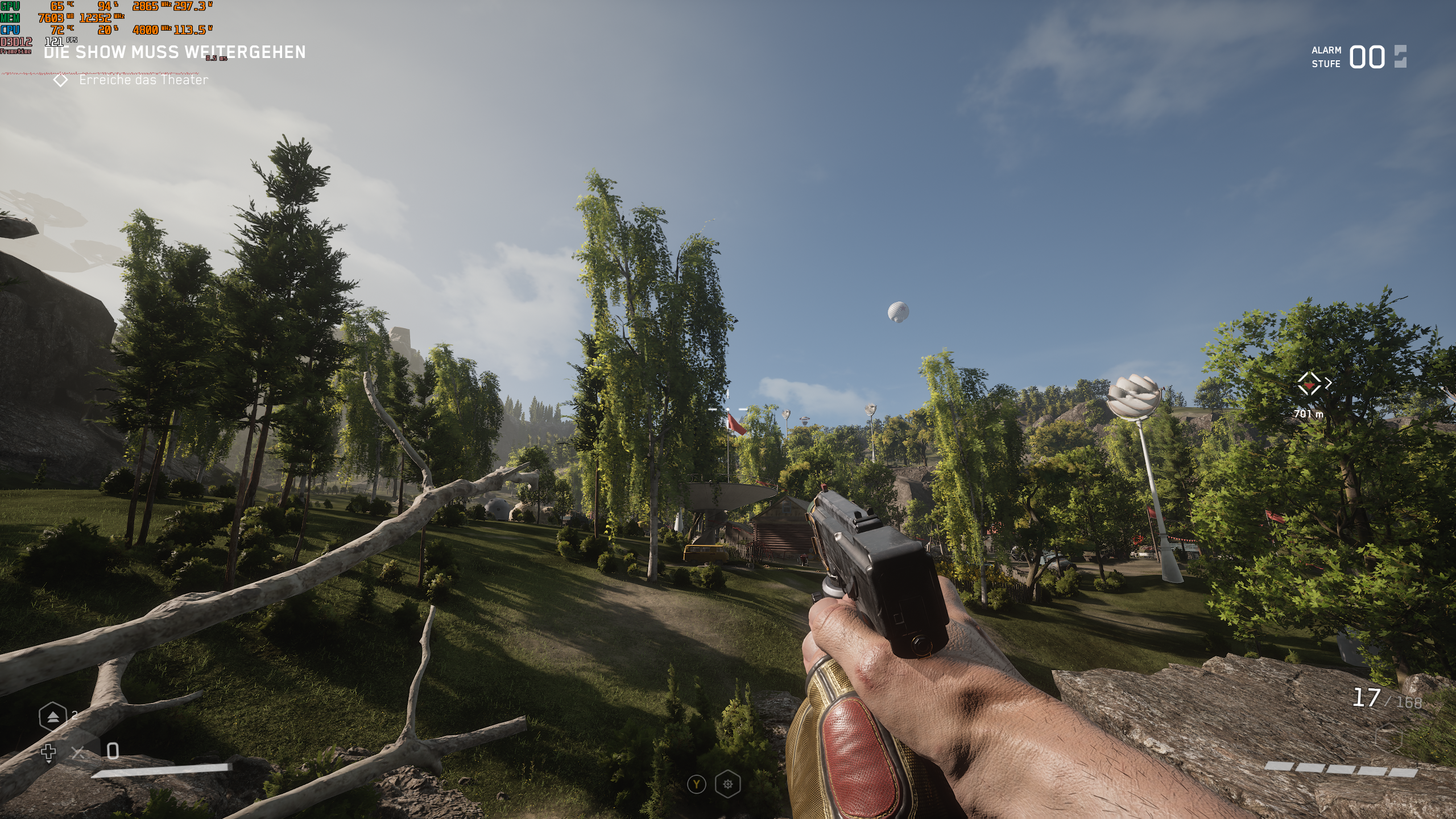

Atomic Haert WQHD mit DLAA_M
Atomic Haert WQHD mit DLAA_K
