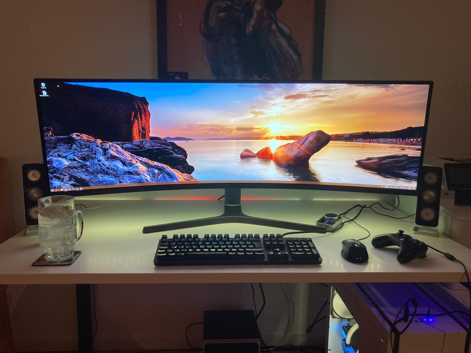

Hab jetzt 200 Euro mehr in die Hand genommen und das nächstbessere Modell Samsung C49RG90 bestellt. Das ist nach übereinstimmenden Berichten und Tests G-Sync-kompatibel und löst mit 5120x1440 zeitgemäß auf. Ja, die RTX 2070 wird das nicht gut stemmen. Aber pfeif drauf, dann muss halt Geld verdient werden und bald eine 6800 XT samt Wasserkühler her! Dann ist erst mal Ruhe.
Danke fürs Lesen und sorry für Spam. ;)
Doch, tut sie. Ich musste nur meine seit zehn Jahren bestehende Fixierung auf "Ultra" in den Game Settings lösen. Das viel(!) bessere Bild als mit den alten TN-Screens (Farben, Helligkeit, Schwarzwert, Kontrast) entschädigt reichlich dafür. Das ist wie ein neuer Rechner, die Augen essen halt nicht nur mit, sie sind die Mahlzeit. Und es war völlig richtig, nicht so viel Geld in 3840x1080 bei 81 ppi zu versenken.
Zur G-Sync-Kompatibilität: Ich bemerke keine Probleme. Scheint, dass einzelne Spiele für die Bildruhe lieber den Standard- als den Ultimate-Mode mögen, z.B. das alte Dirt 3. In RDR2 habe ich bei schnellen Bewegungen vereinzelt eine Art Mikroruckeln bemerkt. Weiß noch nicht, ob das eine Sync-Sache ist oder am limitierten Tempo des VA-Panels liegt. Die HDR-Schaltung hab ich noch nicht ganz kapiert, auch nicht, wie man 10 bit Farbtiefe bei 100 Hz erhält. Muss ich mich noch reinfuchsen. Schade, dass das Gerät kein OSD mit Realtime-Hz für den testweisen Abgleich mit den FPS bietet (der kleine AOC meines Sohns hat das). Aber Tearing konnte ich bisher nicht feststellen, auch kein Flackern, kein Ruckeln, keine Aussetzer. Aus meiner Sicht ist der Samsung C49RG9 kompatibel. Gegentesten ist allerdings angeraten, denn es gibt mit Sicherheit kritischere Augen hier als meine.
Der Monitor schafft 120 Hz, im Treiber habe ich die Bildwiederholrate deshalb auf 117 begrenzt. In Spielen sind VSync und Pufferung jetzt abgeschaltet. Wenn Ingame-FrameLimiter angeboten werden, aktiviere ich die nur unterhalb der Treiber-Begrenzung, also z.B. mit 90 oder 100 FPS. Sonst noch was beachten?
Die untere Sync-Grenze gibt Samsung im Ultimate Mode mit 48 Hz an, bevor LFC greift. Sollte ich da noch was versuchen mit CRU?
