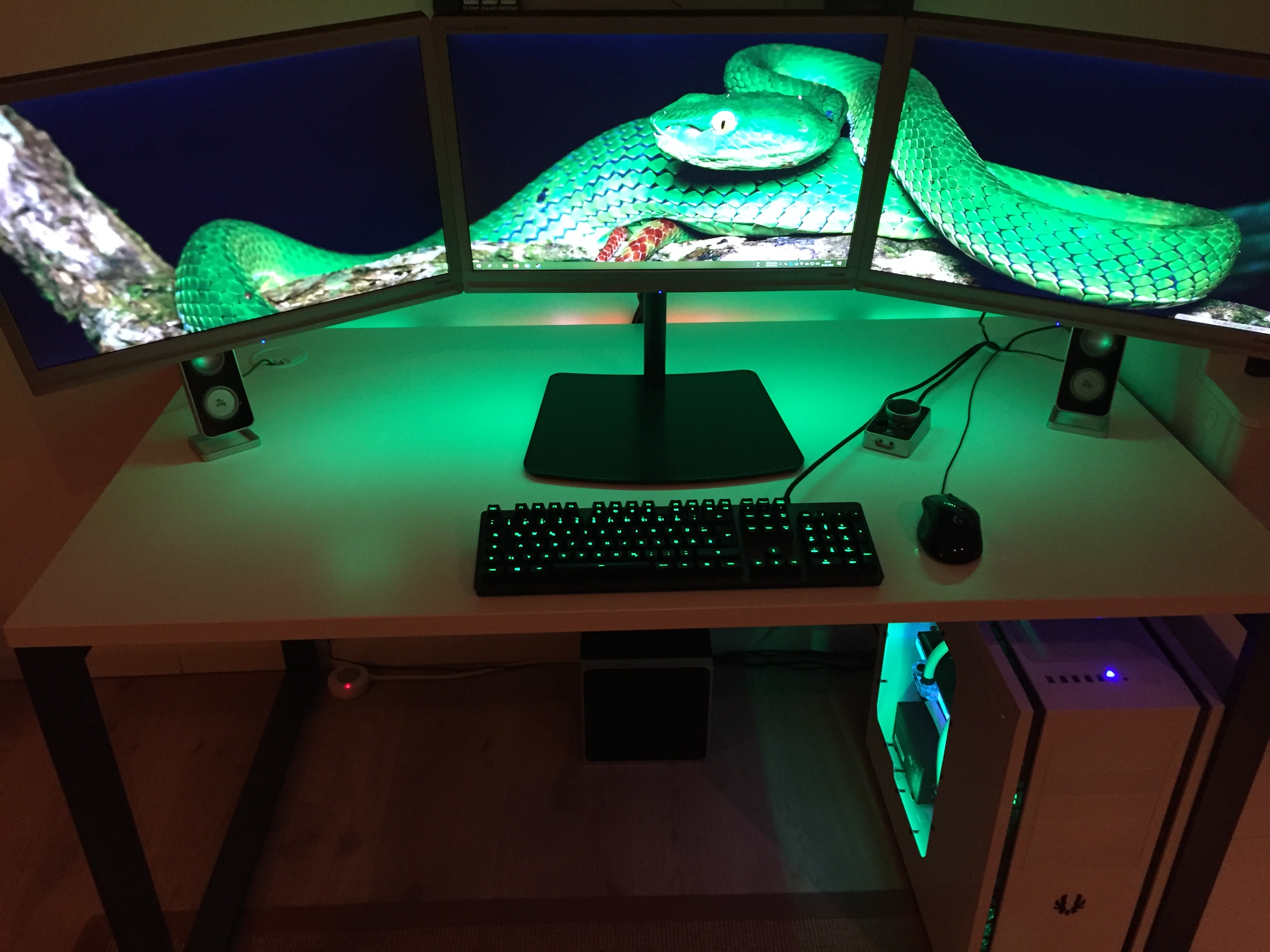

ich erwäge, meine drei angejahrten 60 Hz TN-Panels (je 22", 5040 x 1050 px) durch moderne, etwas größere Geräte zu ersetzen. Das Triple-Setup soll bleiben, Preislimit je Monitor ist 200 EUR. Im Blick habe ich den AOC 24G2U, mit dem man wohl nicht viel falsch macht.

Tja, wenn ich wüsste, ob mir 75 Hz jetzt und auch in Zukunft "reichen". :) Monitore werden halt nicht alle drei Jahre neu gekauft. Einen Tischständer für drei Displays habe ich (s. Bild oben), und der soll auch weiter verwendet werden.
