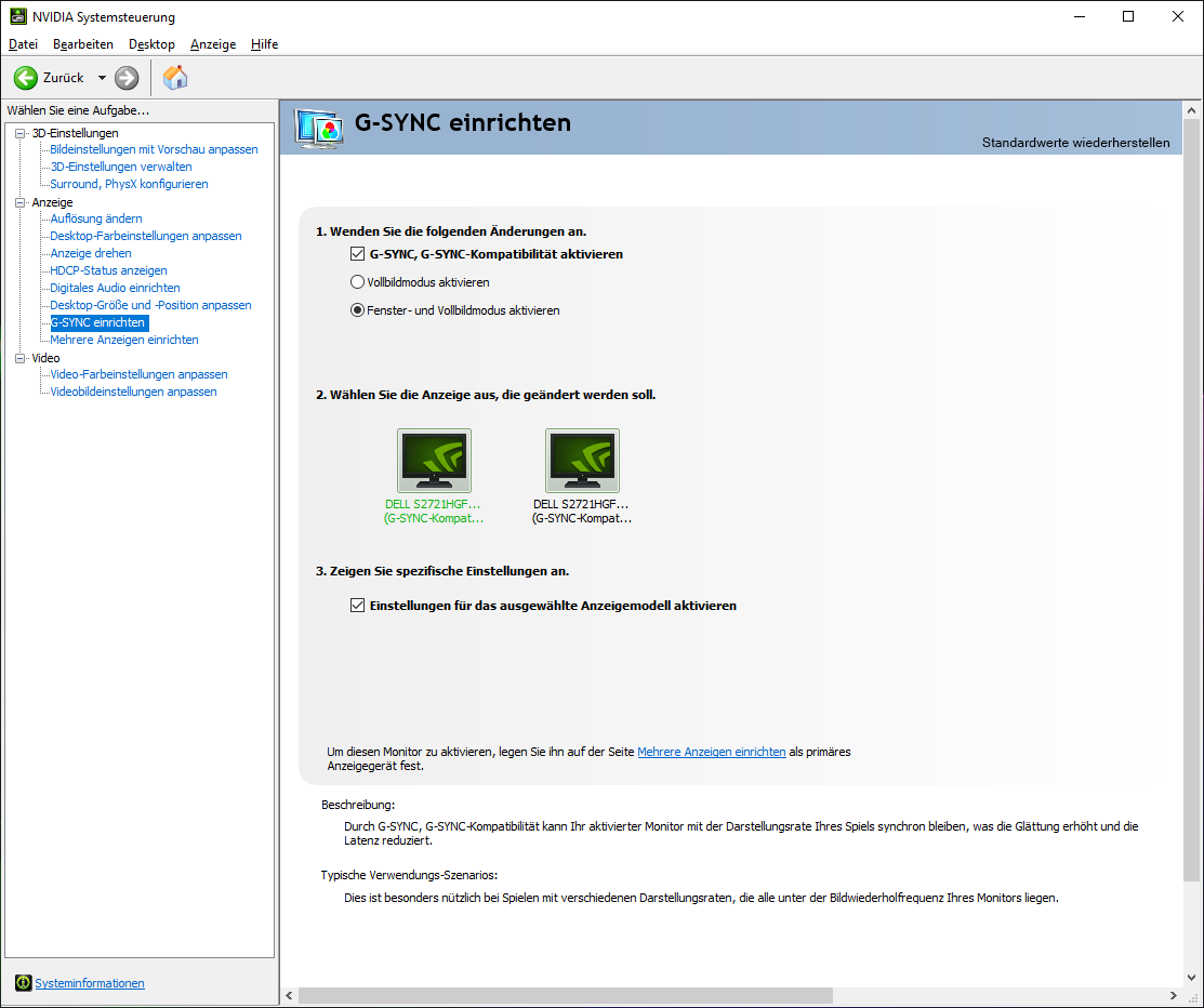

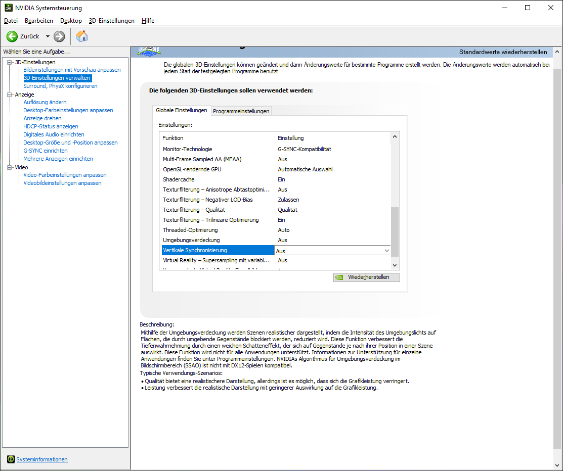

Bei mir habe ich es so eingestellt.

Aus ist falsch weil dann Browser Anwendungen "Probleme" machen können.
