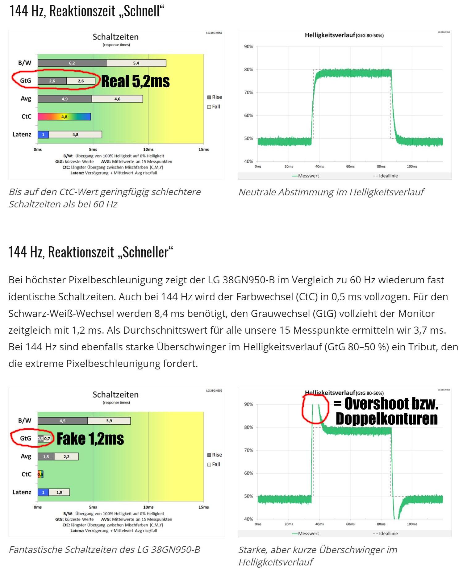

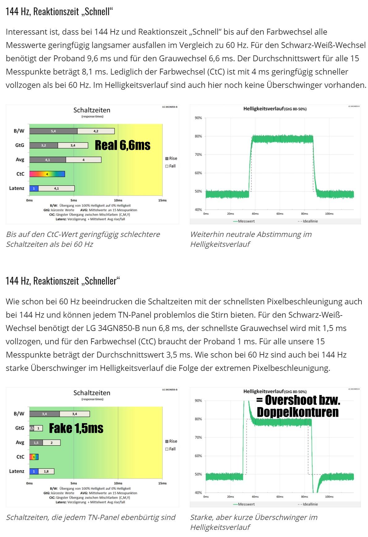

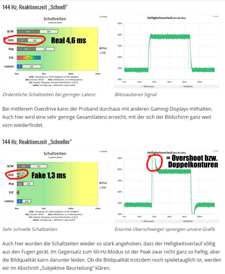

Ist das IPS trotz angeblichen 0,9ms Reaktionszeit immer noch wesentlich lahmer als ein TN?

@0ssi das Problem ist, das Overdrive fix eingestellt ist, sobald man Freesync/G-Sync aktiviert.
Völlig dämlich an der ganzen Sache ist ja, das man ein schnelles Panel will, damit das Bild eben keine Schlieren zieht und Overdrive sollte das Panel ja schneller machen und produziert dann selbst dabei auch Schlieren...
Wenn Overdrive für 144Hz optimiert wurde und man durch Adaptive Sync bei z.B. 60FPS nur noch 60Hz hat
dann könnte das mehr Schlieren verursachen aber ich bin immer über 100FPS also keine Erfahrungswerte !?
Die ganzen Freesync-Panels bekommen dann bei der mittleren Overdrive-Stufe dann mehr Overshoot Richtig 60Hz, während es bei 144/165Hz etc. perfekt ist. Freesync, bzw. Adaptive Sync hat ja leider den Rückschritt, kein adaptives Overdrive zu haben. Manche Panels sind dann noch nutzbar bei 60Hz und es hält sich in Grenzen, andere kann man schlicht nicht benutzen oder man muss dann immer Overdrive hin- und herschalten. Overdrive aus mag dann zwar auch für 60Hz reichen, schmiert aber dann bei der maximalen Frequenz rum.
