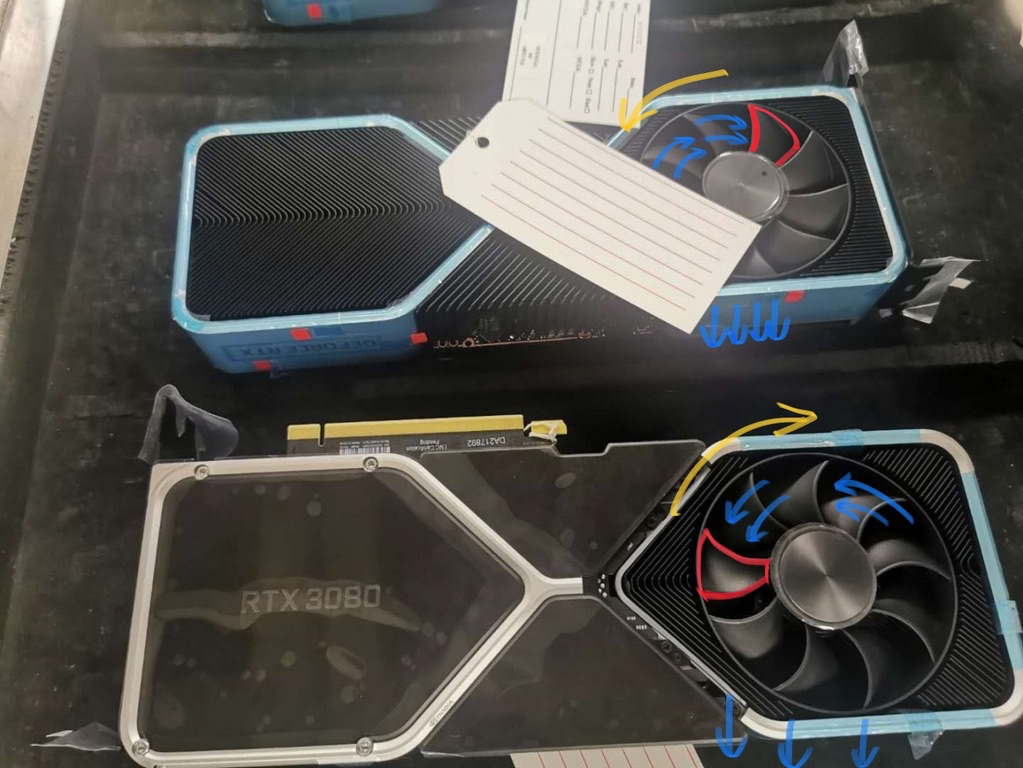

Tommy Hewitt schrieb:
Schon auf der Rückseite, aber der Lüfter sitzt dennoch im Kühlkörper, welcher unterhalb der Karte sitzt. Eine Vebrindung zur Rückseite des PCBs gibt es nicht.
Achso jetzt weiß ich wie du das meinst. Nunja aus meiner simplen logik heraus hätte ich gedacht das der Vordere Aktive Lüfter halt die vorder seite Kühlt und der Hintere Lüfter die Hinterseite. Das PCB wird also Aktiv von beiden seiten Gekühlt... Das hätte dann zur folge das man mit Wakü vorder und hinterseite abdecken müsste ergo wirds teurer.
Ich weiß ja jetzt nicht ob die RTX 30xx modelle auf HBM setzen aber das würde dann sinn machen so zu kühlen ( BEIDE SEITEN )
Edit: Herrje, kann es sein, dass wir aneinander vorbeireden? Ich hab den oberen kleinen Pfeil übersehen. Der stimmt schon. Aber der Lüfter, der im eingebauten Zustand auf der Rückseite sitzt, der schaufelt nach unten. Also beide Lüfter pusten auf die Lamellen.
Nein, die Lüfterschaufeln sind gespiegelt. So haben beide Lüfter die gleiche Rotationsrichtung. Der pustet auch nicht auf die Lamellen. Dahinter sitzt kein PCB. Der leitet Luft von unten nach oben und die Luft nimmt die Wärme auf.
Ok, also doch nicht aneinander vorbeiredet. In dem Fall weiterhin ein Nein. Der pustet eindeutig, anders macht die Schaufelform keinen Sinn. Und natürlich sitzt dort kein PCB, da sitzen nur die Lamellen drunter.
Die Schaufeln sind etwas anders geformt/geschwungen als beim anderen Lüfter, aber dennoch sind beides Push-Lüfter.
Reaktionen: HiT-Killer, II n II d II und Otsy
Nimm den Lüfter vom oberen Bild. Seine Laufrichtung ist links. Damit pustet er auf die GPU. Nimmst du den Lüfter und drehst ihn um 180°, entspricht das nicht dem unteren Lüfter. Seine Laufschaufeln sind gespiegelt und auch seine Laufrichtung ist links. Damit bläst er nach oben hin weg. Wären die Laufschaufeln nicht gespiegelt und er wäre im Linkslauf, dann würde er nach unten pusten.
@SKu
Es handelt sich um verschiedene Lüfter, ein rechts- und ein linksdrehendes Modell. Aerodynamisch ergebe die Schaufelgeometrie der Verdichter auf diesen Bildern keinen Sinn, folgte man deiner These.
Reaktionen: HiT-Killer, cruse und II n II d II
Und jetzt kommt der Plottwist: Der untere Lüfter dreht gegen den Uhrzeigersinn, der hintere Lüfter dreht aber im Uhrzeigersinn 🤯
Reaktionen: HiT-Killer, ahuev0, II n II d II und eine weitere Person
Und jetzt kommt der Plottwist: Der untere Lüfter dreht gegen den Uhrzeigersinn, der hintere Lüfter dreht im Uhrzeigersinn 🤯
Eben, es ist definitiv keine push/pull. Ich bin mir immer nur unsicher, wie rum man den Luftsrom angibt, dafür bin ich irgendwie zu blöd. Sehe ich das richtig, das hier beide die Luft Richtung PCB drücken (das der hintere nicht aufs PCB bläst direkt ist mir klar)?

Otsy schrieb:
@SKu
Ich betrachte die Lüfter von der Front. Oben läuft links herum. Dann pustet er nach unten.
Der untere Läuft von außen betrachtet auch links herum. Von innen betrachtet läuft der rechts.
Beide Lüfter pusten Richtung Gehäusedeckel.
Dass der Lüfter, der im eingebauten Zustand, nach unten pust, hat bitte welchen Sinn?
Ja, das siehst du richtig. Push/Pull ist eigentlich ganz einfach: Wenn der Lüfter die Luft auf die Lamellen drückt, ist es Push. Wenn er die Luft durch die Lamellen durchzieht, ist es Pull.
Push/Pull wäre also ein Lüfter der drückt und einer der zieht. Ist vor allem bei dicken Kühlkörpern hilfreich :)
So, bevor ich mir jetzt den Mund fusselig rede (bzw. die Hände fusselig schreibe):

@SKu Über die Sinnhaftigkeit diskutiere ich hier ja gar nicht, denn darüber kann man streiten. So wie der Lüfter aufgebaut ist, pustet er dennoch nach unten.
Könnte so gewählt sein, dass eben die CPU/der RAM nicht direkt im heißen Luftstrom sitzt 🤷‍♂️
