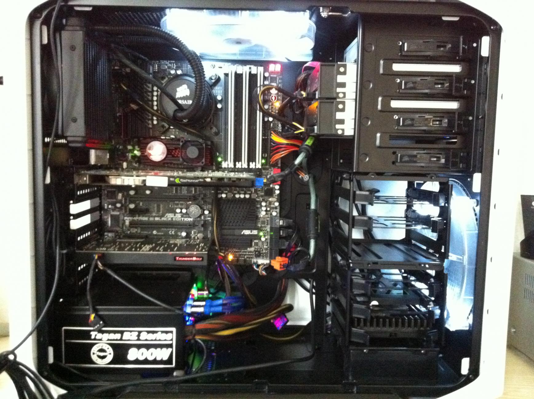

Mach mal Fotos vom Innenraum der PCs.

Ich würde auch auf den Airflow im Gehäuse tippen, Kabel sauber verlegt? Mach doch mal ein Bild vom Innenleben :)

Das Gehäuse ist ein Corsair Gravith T600, durch optionale Temperatursensoren habe ich im Innenraum des Gehäuses ca 28 °C, auf dem Foto habe ich gerade die 8800 GT drin, welche aktuell 66°C im Desktopbetrieb hat. Wenn ich die Gehäuse der Grafikkarten vorsichtig anfasse, kann man sich fast die Finger verbrennen, die Temp. ist gerechtfertigt.
