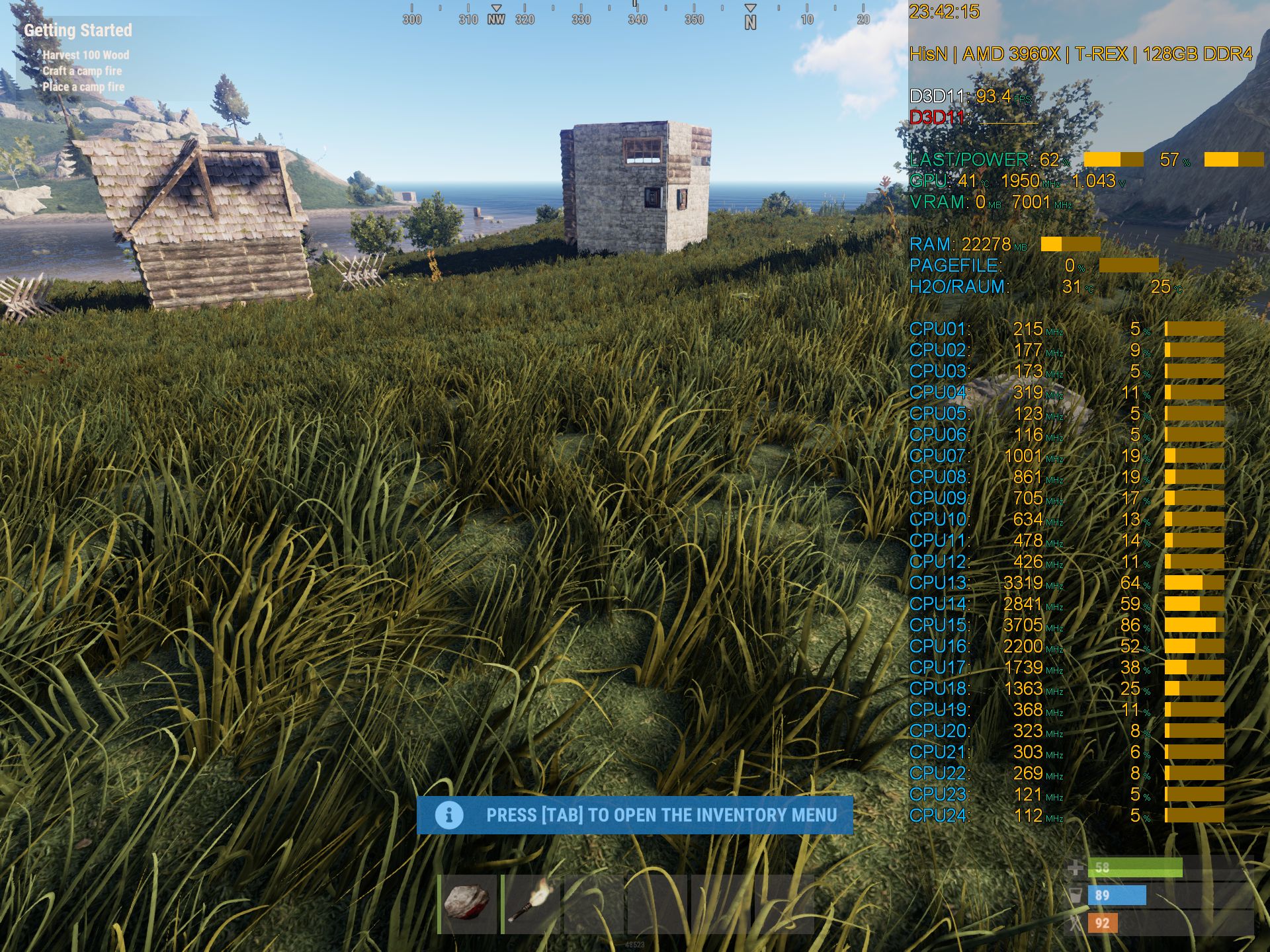

Eine CPU limitiert nicht erst bei 100% Last. Das ist etwa 2005 gestorben und muss jetzt nur noch bei den Usern ankommen. (Sind ja erst 15 Jahre^^).
Das eine Software alle Kerne im System nutzt ist kein Windows-Automatismus, sondern das muss der Programmierer leisten.
Macht er das nicht, dann hängen ein paar Kerne im Idle rum. Deshalb denkst Du "oh, meine CPU ist aber nicht ausgelastet".
Fehlschluss aufgrund einer Falsch-Annahme. Fällt halt nur jetzt erst öfter mal auf, weil die User sich so lange an ihre 4-Kerner geklammert haben, und diese von den Programmierern noch ganz gut ausgelastet werden konnten.
So sieht ein CPU-Limit aus (kräftig übertrieben mit den 24 Kernen, aber eventuell sieht man dann was die Zukunft bringt^^): Und das obwohl die CPU sich den Arsch ab-langweilt :-) Ganz einfach an der Graka zu sehen. Genau wie Du das bei Deinem Kumpel beobachtest.
