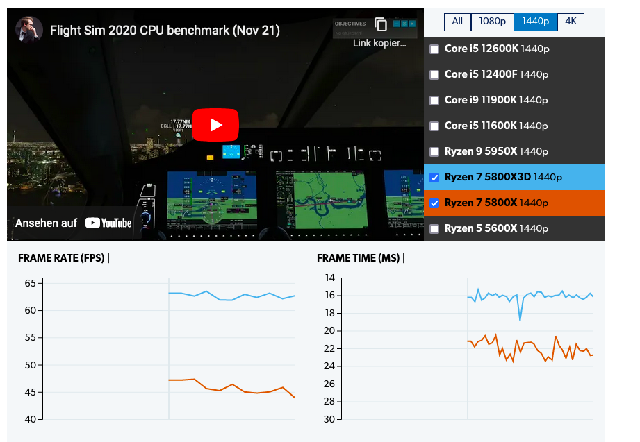

@Recharging Da ist schon noch so einiges drin.
https://www.eurogamer.net/digitalfoundry-2022-amd-ryzen-7-5800x3d-review?page=2
edit: Falsche CPU angeklickt.

@Recharging Der Punkt ist, dass das Spiel CPU limitiert ist. Sogar in 4K noch.
