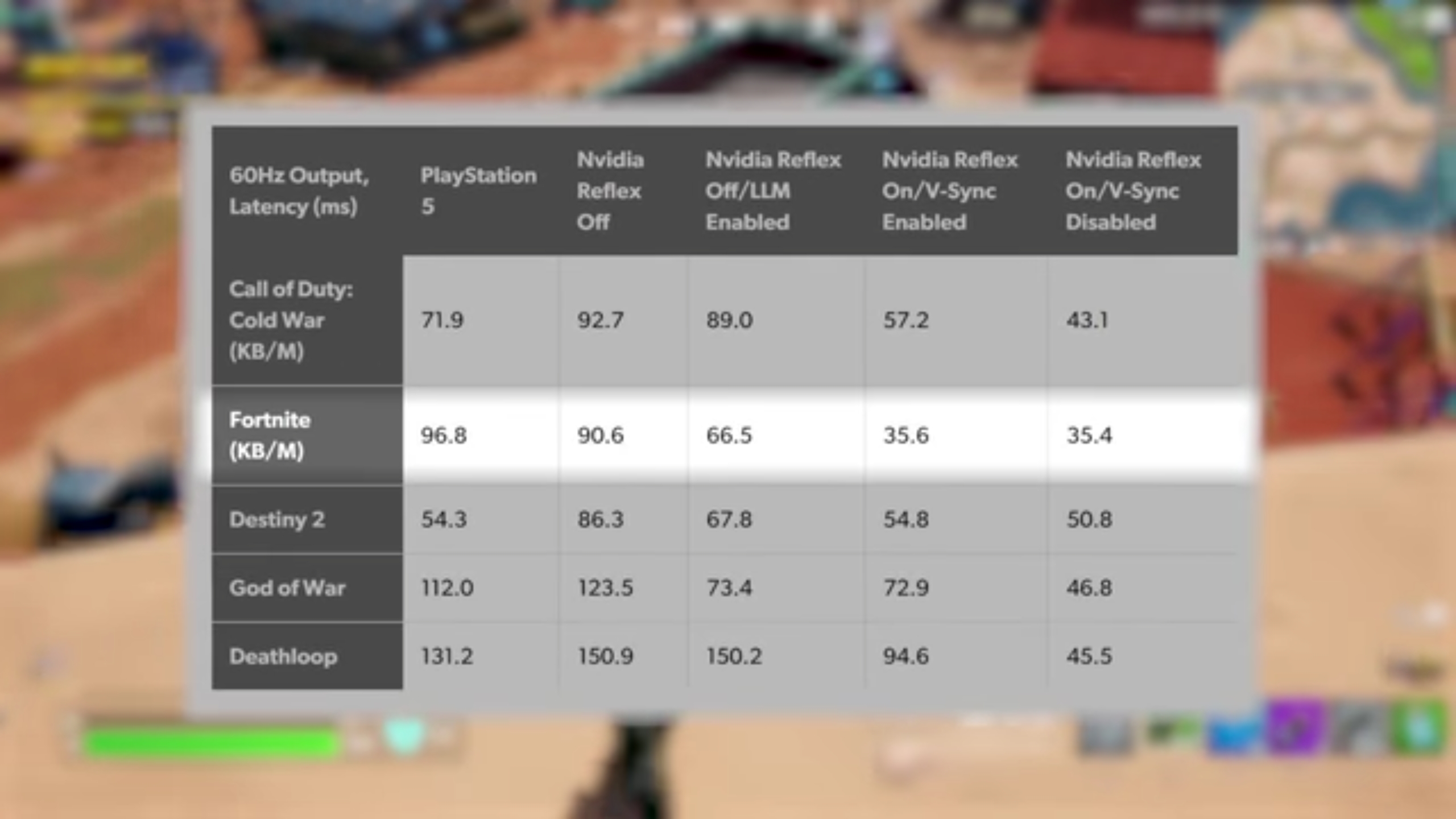

Ich weiß nicht was du mir jetzt verkaufen willst aber wie ich schon schrieb, probiert man mit hohen Frames den Inputlag auszugleichen. Jetzt merken es auf einmal die Konseleros, wie gut auf einmal 60fps sich anfühlen und eins der Spiele die sich durch 60fps beliebt gemacht hat(zwar mit schlechten Frametimes) war Cod auf den Konsolen, weil eben die Reaktionszeit sich besser als im Vergleich zur dieser Zeit bei 30fps-Konkurrenz anfühlte. Das Gleiche auch bei Autorennspielen usw... Ich spiele ungegerne z.B mit Vsync, weil der Inputlag einfach beschissen ist, daher weiß ich, warum die ab 60fps-Grenze so bliebt ist und wie gut diese die anderen Inputlag-Verursacher ausgleichen kann. Auf Konsolen ist erst jetzt der Trend sichtbar, auf dem PC seit es machbar ist.Suspektan schrieb:Davon ab kann man den inputlag meist nicht ausreichend durch hohe fps bzw. geringe Frametimes kompensieren, von 60 auf 120fps ergeben gerad mal ca. 8ms, den Hauptanteil machen andere Faktoren aus.

Ich verkaufe nichtsleonM schrieb:Ich weiß nicht was du mir jetzt verkaufen willst aber wie ich schon schrieb,
du kannst die Werte ablesen und siehst, dass die 8ms Unterschied von 60 zu 120fps eben nicht den Hauptanteil des Inputlag ausmachen und damit will ich sagen, dass höhere Framerates eben nicht vorrangig der Kompensation des Inputlags dienen.
30fps sind nun Mal ruckelig, nicht nur wegen des Inputlags, auch wegen der Darstellung selbst
Und auch 60fps können immer noch hohen Inputlag bedeuten wie man den Werten entnehmen kann
30fps sind immer mit Inputlag-Gefühl behaftet(auch bei der besten Hardware für Inputlag), wenn man Steuerung auf hohe Sensibilität hat. Aktuell sieht es bei den meisten so aus, dass ihre Hardwarekomponenten im Zusammenspiel mit einen Render(bei den jedweiligen Spielegenres) von >60fps als spielbar annehmen. Jetzt soll aufeinmal das nicht mehr von Relevanz sein und das Grundlegende bei hohen Frames nur die Beseitigung von Motion Blure ? Naja, jedenfalls nicht für mich und einer der Hautgründe warum ich nicht auf Konsolen, sondern auf dem PC zockeSuspektan schrieb:Ich verkaufe nichts
