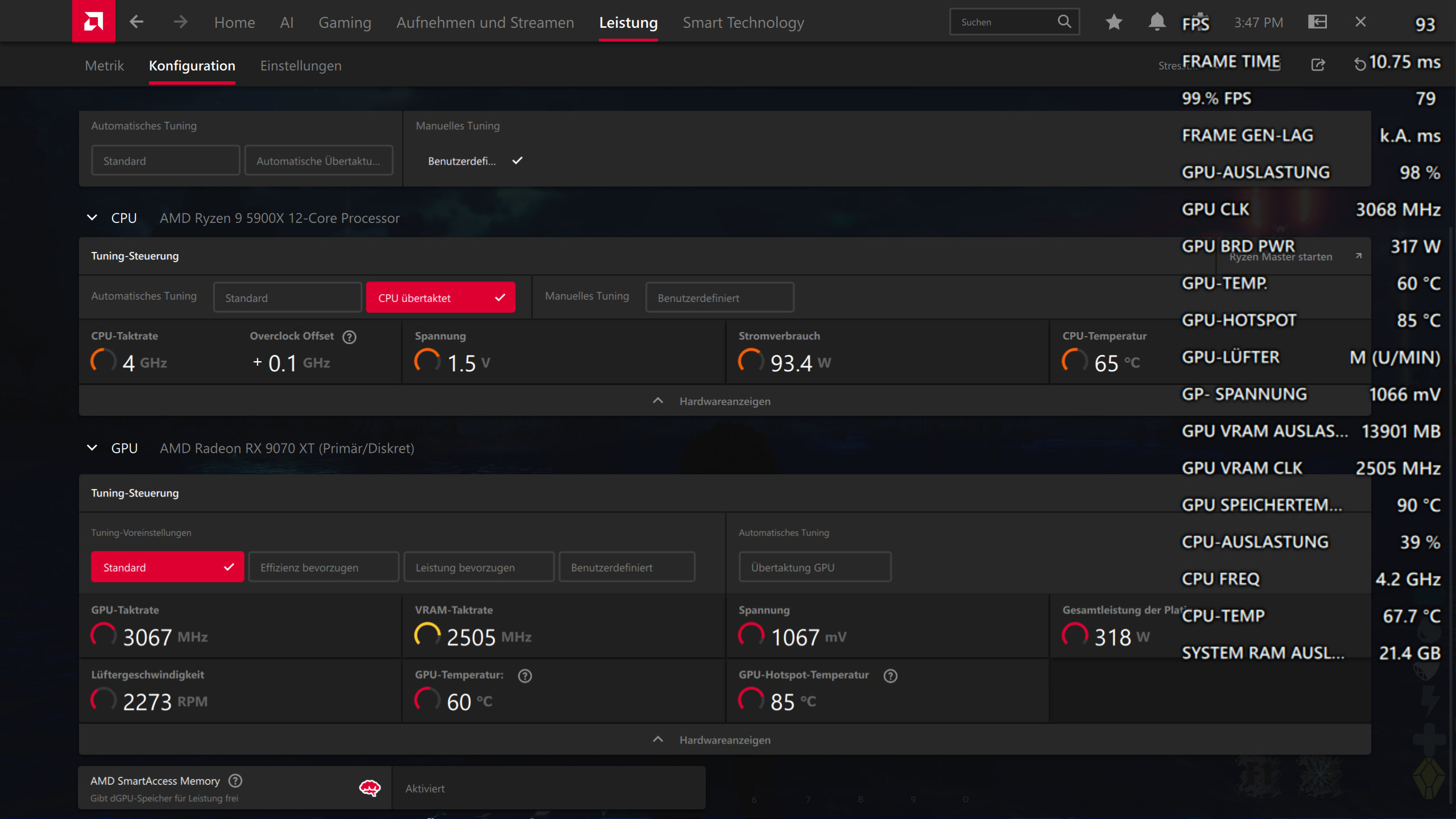

So sieht es bei meiner Asus mit den Stock Einstellungen auch aus. Habe jedoch mittlerweile einen guten Mittelweg für meine Karte gefunden (7058 Punkte Steel Nomad), mit denen ich die Leistung auf max. 285 Watt gedrückt bekomme, die Clocks >3100MHz bleiben und die Temps unter 90° verweilen: -100mv Spannungsoffset & -10% Leistungsgrenze.
Gothic 1 Remake UWQH, "Gothic"-Setting und 67% Upscaling, Kein FG.

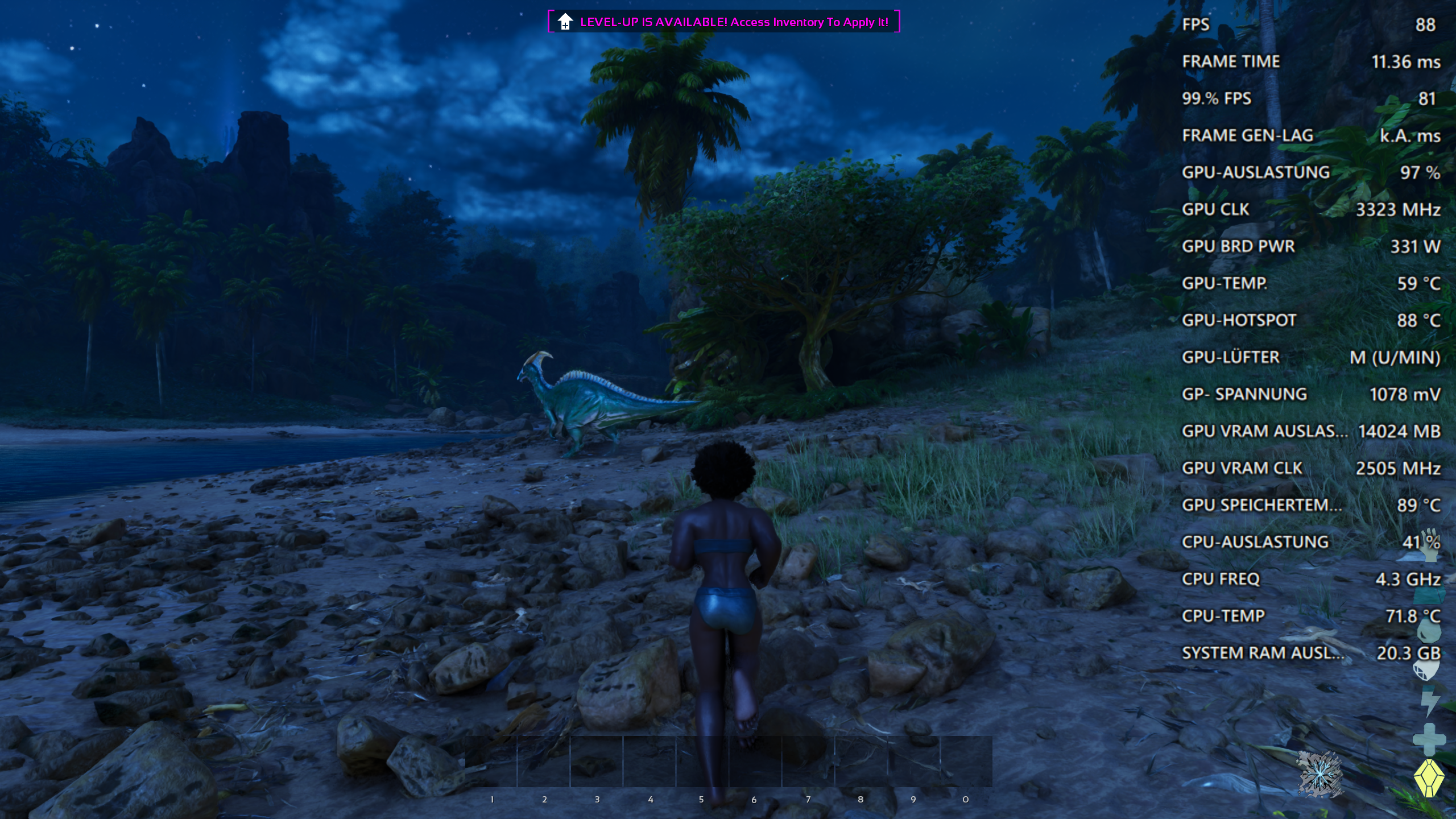

Ich hab auf meiner karte schon 96°C gesehen und das bei normalem zocken... mich würde auch mal interessieren bis wie viel die spezifiert sind an temps und ob Sie sich runter takten ?
Bei furmark hab ich schon 101°C Speichertemperatur gehabt aber da taktet nichts runter?
und ich kann das auch beweisen:
Hier rödeln die Lüfter mit Satten 2800 RPM Test weise.
Und nein der Clock ist nicht stabil schmiert nach 10 minuten etc ab aber woltle eh nur mal gucken was max geht
Reaktionen: Blaze1987

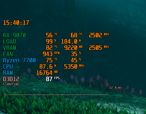

Wenn ich zocke, wie ich es auch normal machen würde:
100fps Limit bei 3440x1440 - Horizon Zero Dawn
GPU: 57°C
Hotspot: 68°C
VRAM: 82°C
Karte zieht ~180W
ist im Treiber auf "Effizienz" getrimmt. Die Voreinstellung.
Lüfter drehen dann zwischen 900-1050rpm.
Die könnten quasi noch bissi mehr.
Die Lüfterkurve darf ich an der Voreinstellung aber nicht mehr ändern.
Ziemlich dämliche Vorgabe vom Treiber.
Deswegen: DeShroud - Lüfter via FanCurve.
Dann dürfte es recht ok sein mit den Temps. Vorerst.
Bis es in den Fingern juckt xD
Ziel ist natürlich unterhalb 80°C zu bleiben beim VRAM.

Hier mal Forbidden West: Treiber "Effizienz"

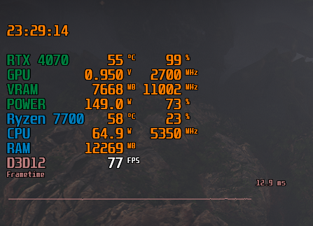

hier noch mit der 4070:
Also einfach mal Milchmädchenrechnung dürfte die 9070 bei 87fps maximal 168W verbrauchen.
Brauch aber 184W ... eigentlich echt traurig.
Muss die CPU jetzt mehr ackern weil Graka auf PCI-E 5.0 läuft ?

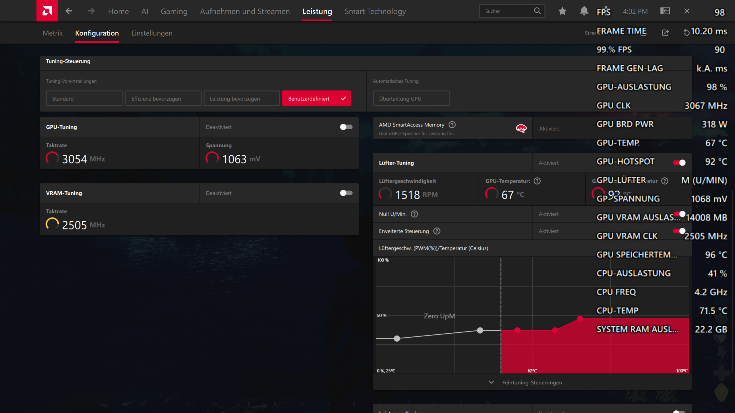

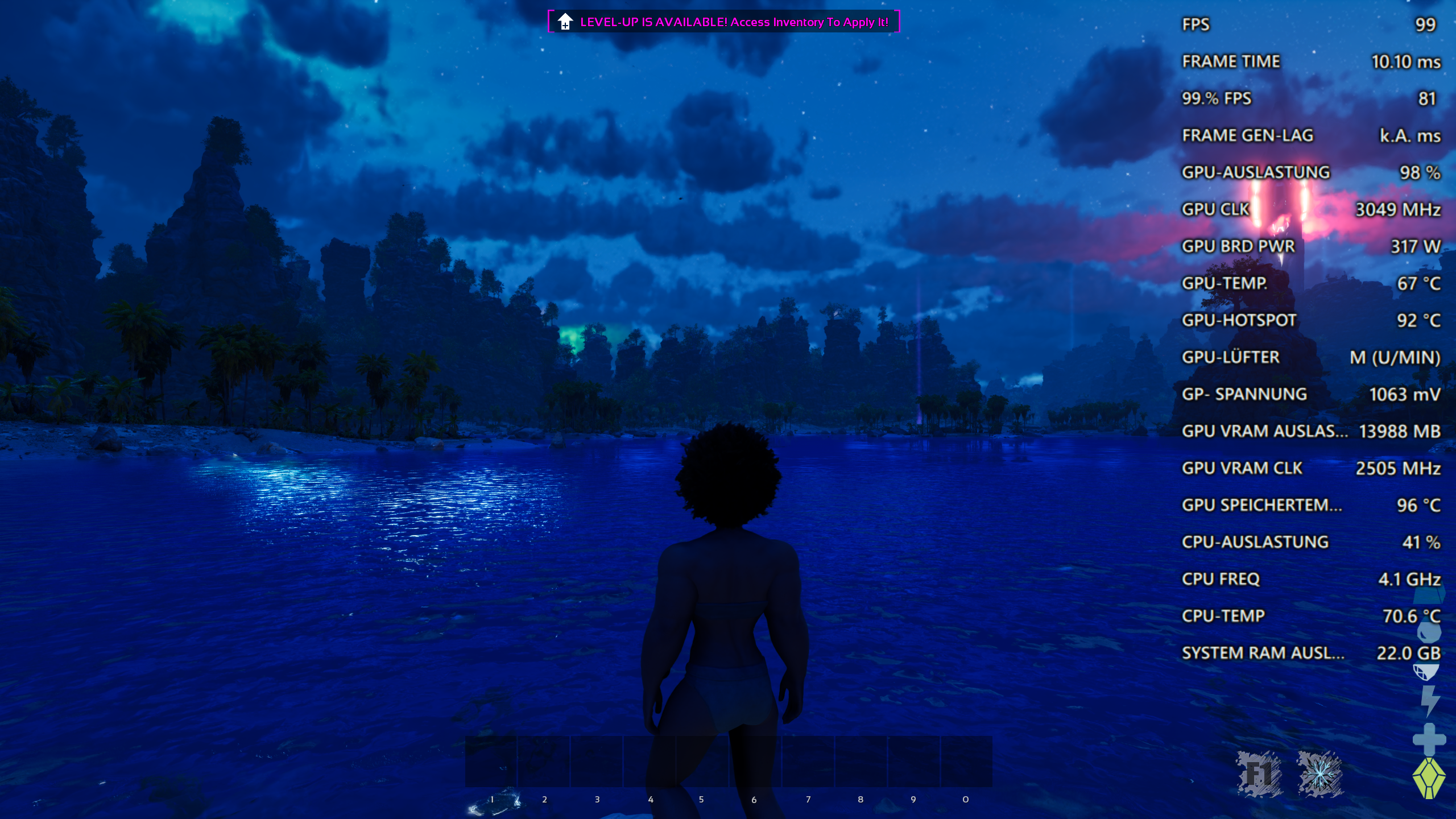

So 15 Minuten Stock Settings

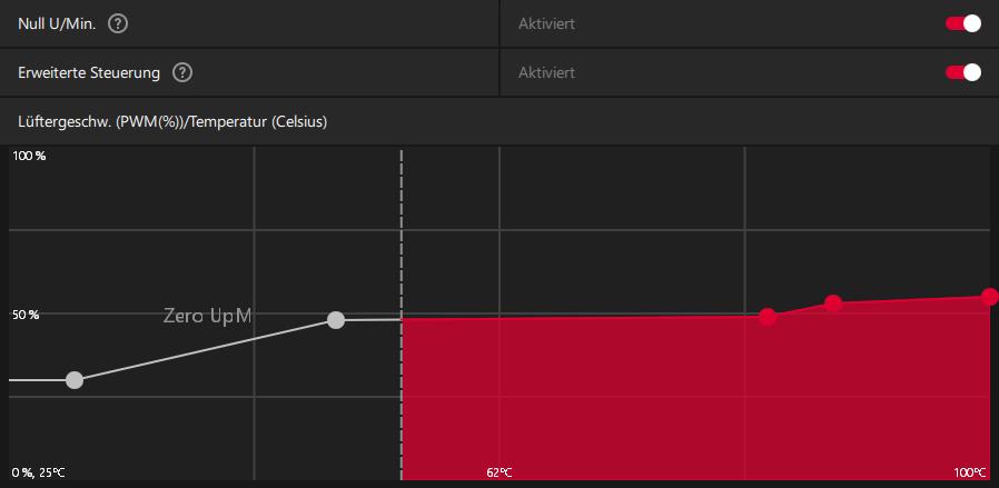

90°C Speicher bei 2300 RPM
wenn ich auf 1500 rpm fixiere und nochmal 15 minuten laufen lasse sollte ich auf
96°C Vram kommen
so exakt 96°C darauf pendelt sich die Karte ein bei 1500 rpm
Bei Furmark wird es bei 1500 rpm 101°C

Guck dir mal die Werte kann der unterschied zwishcen 2300 rpm und 1500 rpm sind 6°C auf der vram temperatur bei mir
Ich hab nur eine Frage bis wieviel sind die rams spezifiziert weil selbst ab 101°C taktet da nichts runter sehr merkwürdig.
Und auf Dauer können 96°C auch net Gesund sein oder?=
Raum Temperatur 20°C

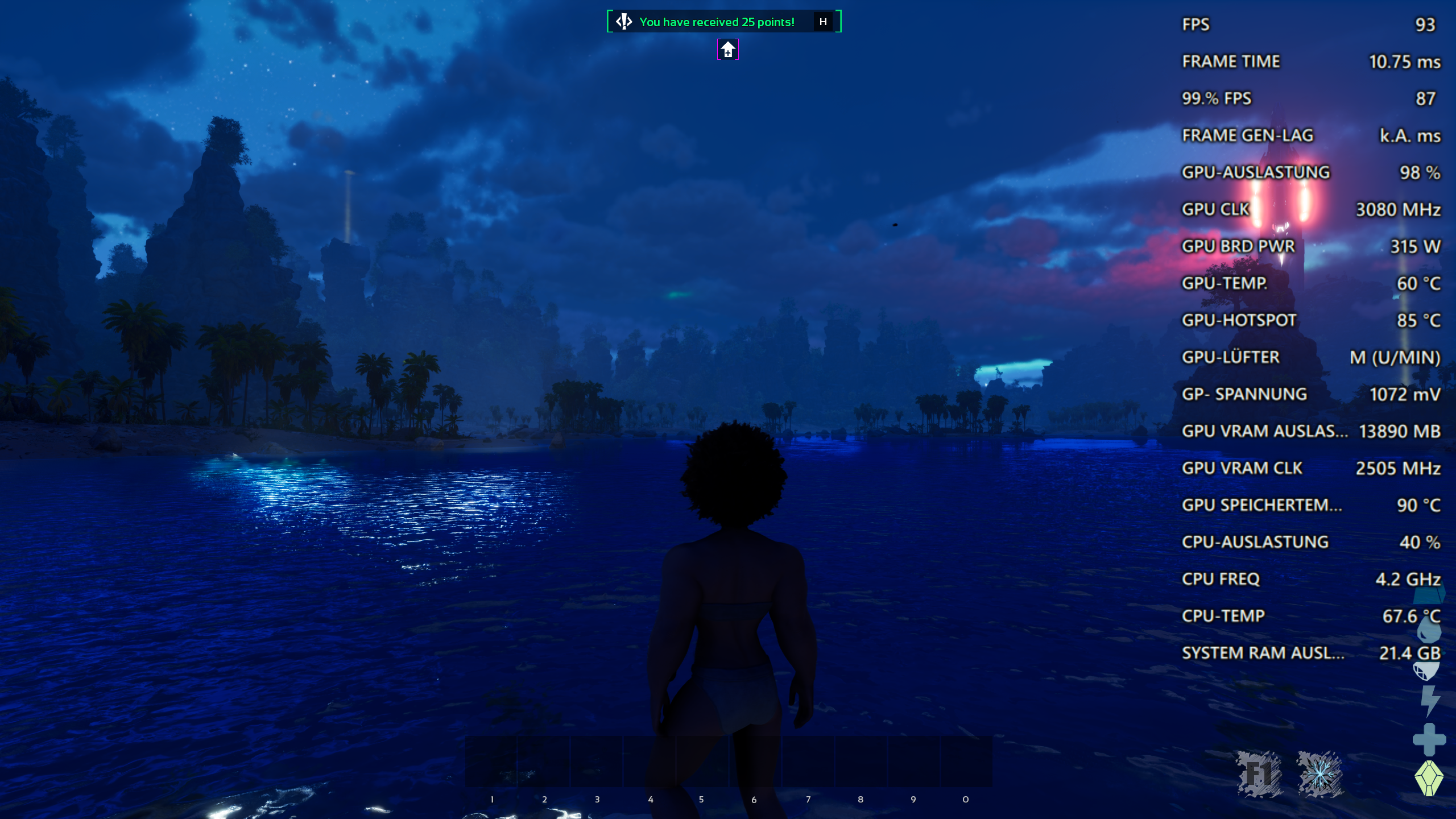

Jetzt lass ich mal 15 minuten offene Seitenwand laufen auf 1500 rpm
RaptorTP schrieb:
Gerade der shitty VRAM wird echt heiß (sehr warm) im IDLE.
Der VRAM wird im IDLE warm? Des kann net normal sein. Das fließt doch nix, Verbrauch sollte 5-10 Watt sein (der Karte) geschätzt. Wie soll da was warm werden? Ich verstehs nicht. Menno, ich will auch ne 9070 fußstampf
Könntest du bitte ein Screenshot von HWinfo64 Sensorstab der GPU-Werte machen? Kein Stress, Zeit lasse 😊.
Vram Temp sind 50° im Idle ohne etwas zu tun das direkt nach ersten Einbau auf gefallen
offenes gehäuse 92°C bei 1500 rpm nach 15 minuten
