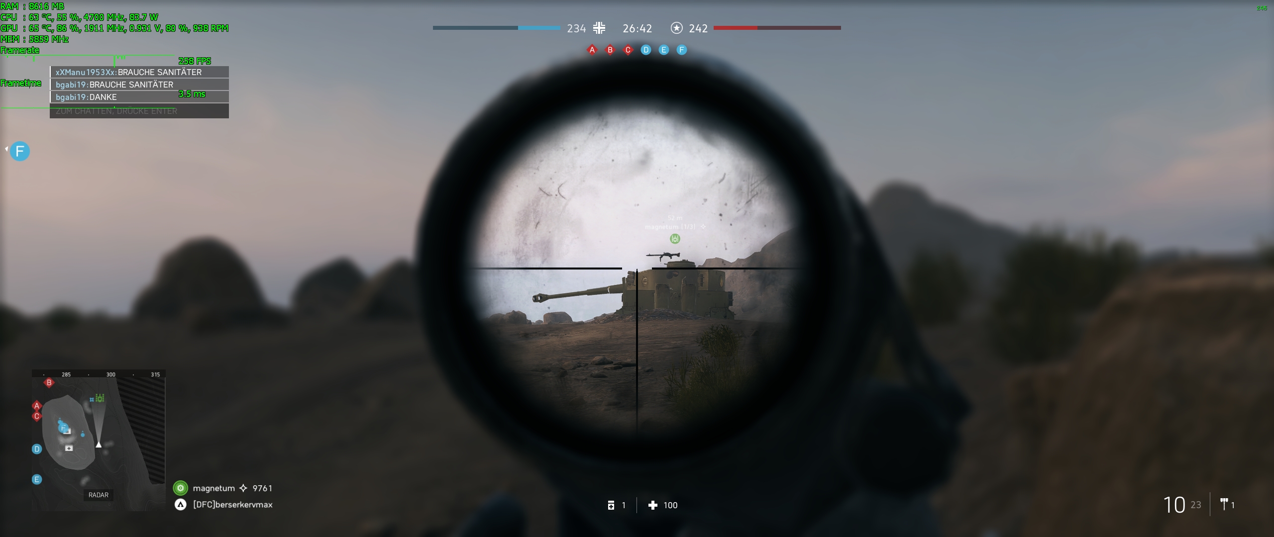

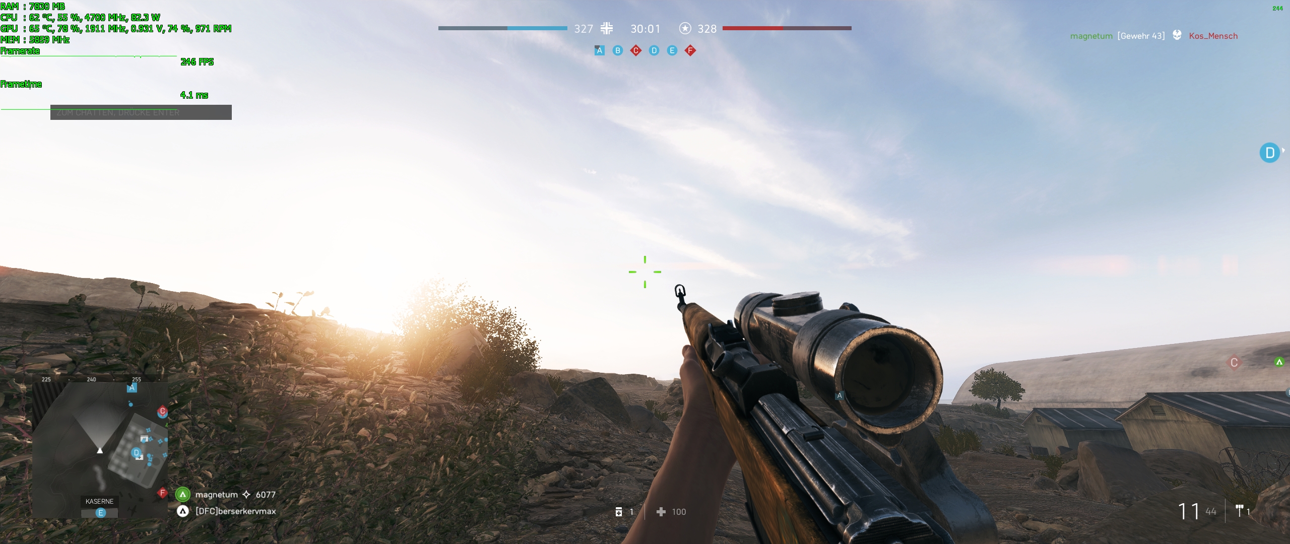

morpheus! schrieb:
Hast du die GPU Speicherbeschränkung an oder aus ?
Aus.
Bei einer 11GBVram 1080TI bracht man das wirklich nicht
es werde mal grade 6GB Vram (MEM) benutzt und um die 8GB RAM
Die Bilder sind mit DX11 und FFR an und der Config von mir.
Taktraten stehen im Afterburner Overlay.
Also nix besonderes
