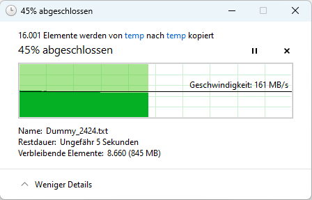

Noch mal als Nachweis, dass es nicht am fehlenden Cache liegt, meine hat nämlich auch keinen
Auch SSDs ohne Cache können - je nach Anwendungszweck - sehr gut und schnell sein
Auch dass es viele kleine Dateien sind, hat nicht solch starke Auswirkungen. Das unten im Screenshot sind 16.000 Dateien mit jeweils 0,1 Megabyte
Du wirst aber vermutlich nicht auf die gleiche SSD schreiben wie lesen, sondern 2 SSDs benutzt haben.
Reaktionen: Nero FX
