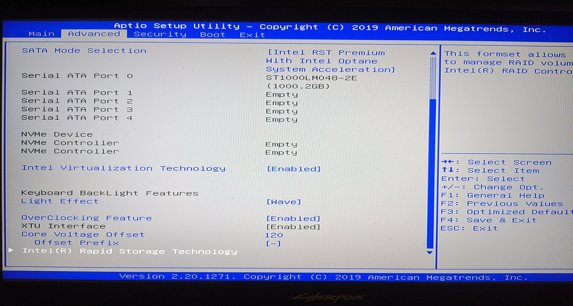

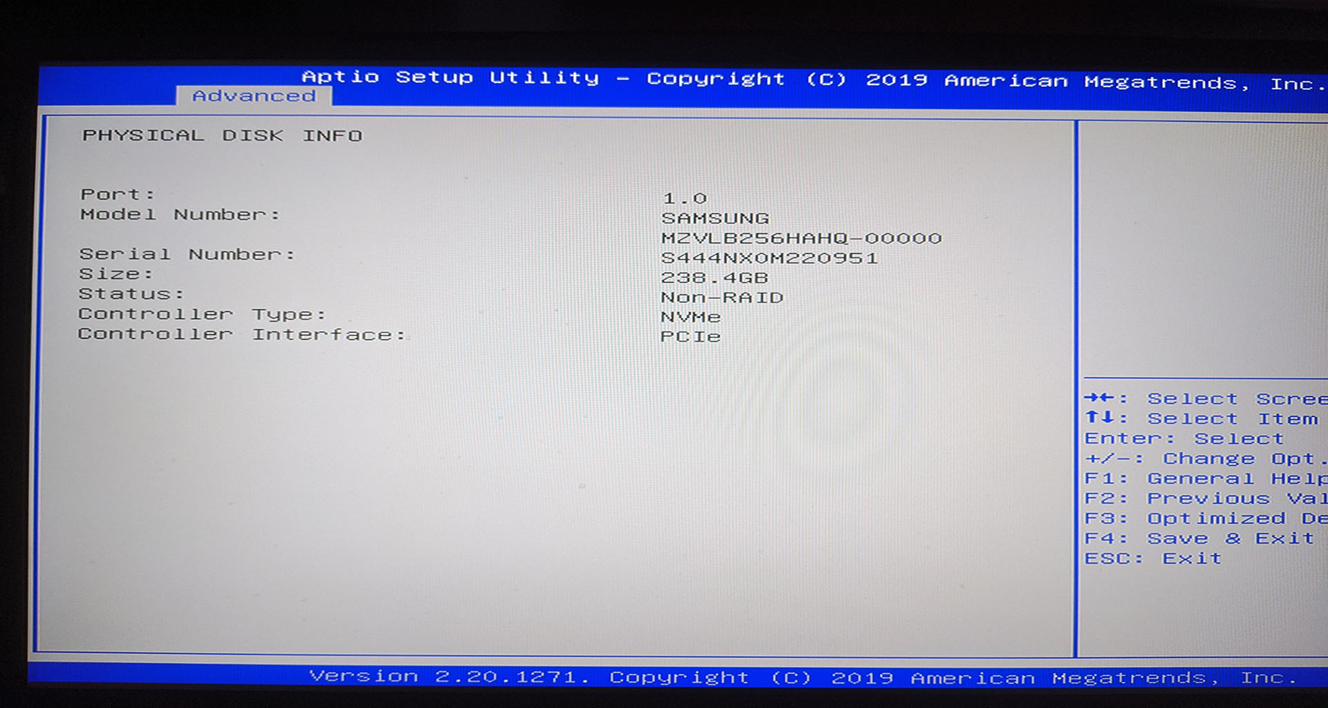

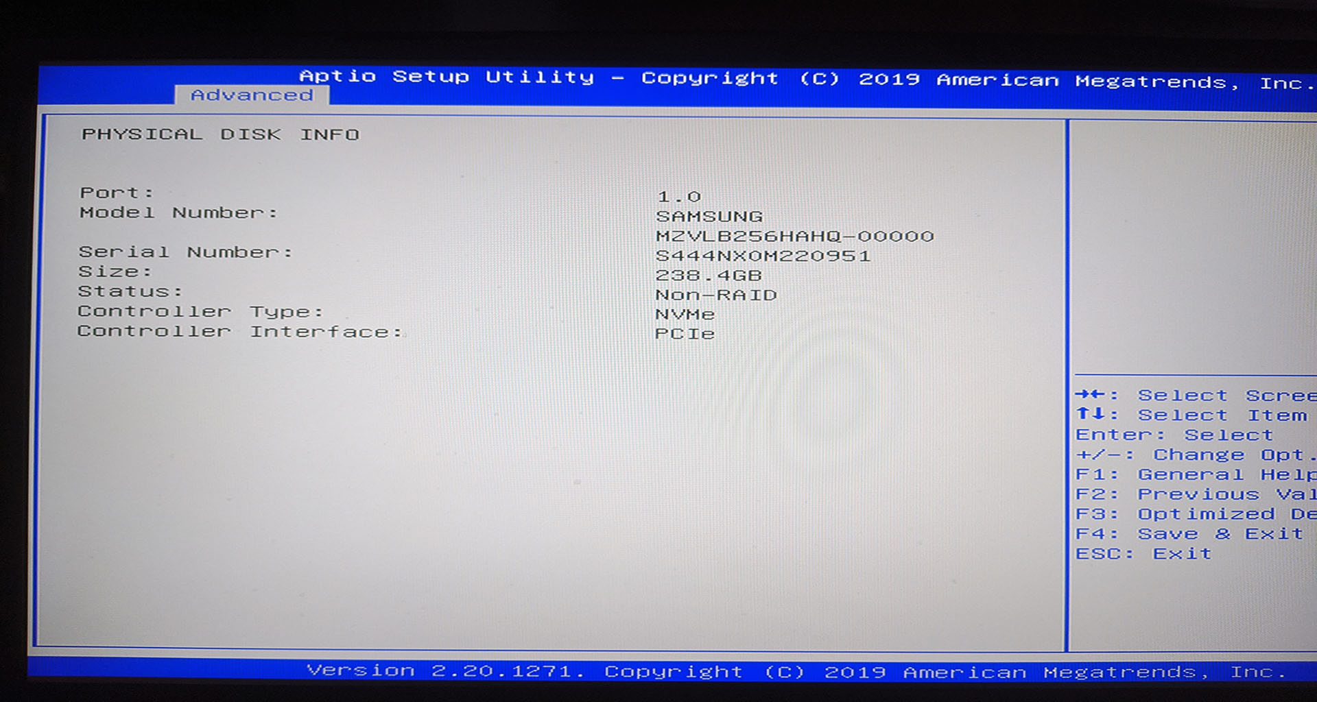

habe mir ein Medion Notebook gekauft und bis jetzt nichts daran auszusetzen. Mir ist im BIOS allerdings eine Ungereimtheit aufgefallen, die auf den beiden Bildern zu sehen ist. Es geht um den NVMe Controller, im ersten Bild wird "empty" angezeigt, im zweiten wird die 256 GB SSD jedoch als NVMe bezeichnet.
Medion bzw. Tongfang verbauten in diesen Computern (baugleich mit Schenker Neo 17) zwei M.2 SSD Slots, von denen der zweite ein Kombi-Slot ist.
Habe den Computer geöffnet, die SSD allerdings nicht ausgebaut. Sie steckt aber im ersten Slot, der lt. Tongfang Handbuch nur einen SATA - Anschluss hat.
Wenn es so ist, ist die leere Bezeichnung in Bild 1 ja korrekt aber wieso wird dann in Bild 2 praktisch das Gegenteil gesagt ?

Also laut Schenker Website hat das Neo17 zwei PCIe NVMe Steckplätze, von denen einer auch SATA3 könnte.
Da die verbaute Samsung PM981 auch eine NVMe SSD ist, sollte sie wie in Bild2 auch also solche laufen.

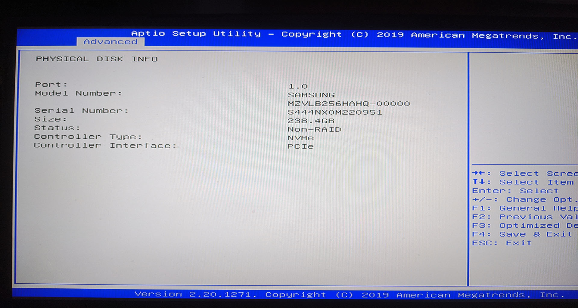

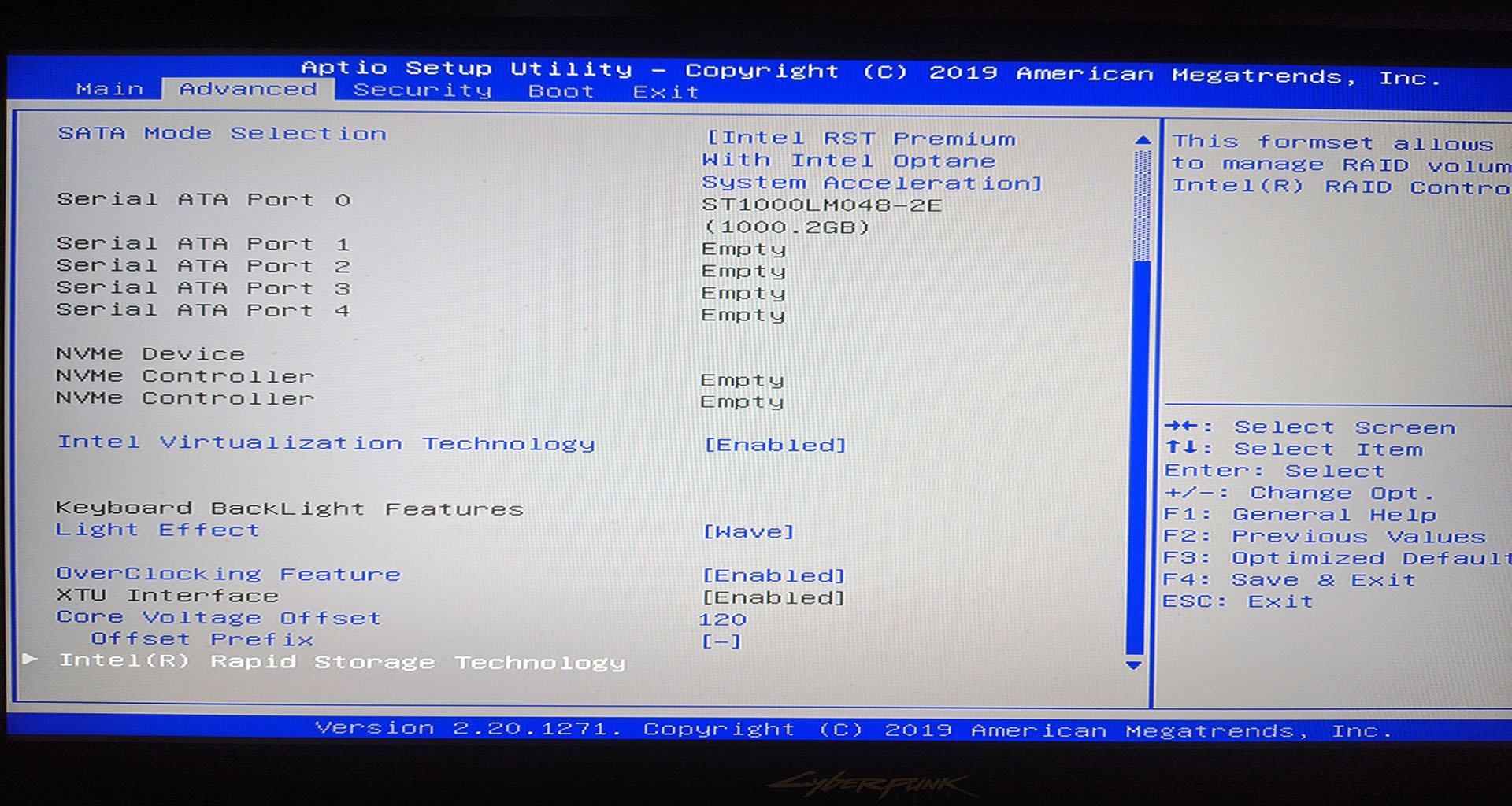

habe mir vor kurzem ein Notebook von Medion zugelegt, in etwa baugleich mit Schenker XMG Neo 17. Funktioniert einwandfrei, nur bei einem bzw. zwei Screens des BIOS komme ich ins Grübeln.
Auf Bild 1 steht NVMe Controller > "empty" und auf Bild 2 ist die 256 GB SSD als NVMe aufgeführt.
Kann mir jemand diese Ungereimtheit erklären ?

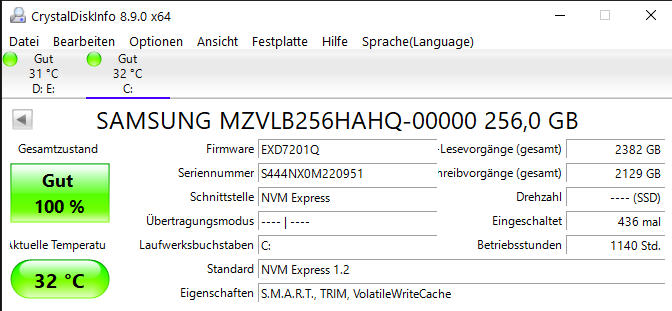

Schau mal mit Cristal Disk Info nach wie die angebunden sind.

Moin Farron,
das past schon so. Es gibt aucht NVME Sata anschlüsse. Deine NVME ist über PCIE angebunden.

Also wenn die SSD tatsächlich eine NVMe SSD ist, warum steht dann im ersten Bild das "empty" ?
Weil das das Bild von dem SATA ist und nicht vom PCIE, das ist im zweiten Bild.
Verstehe ich nicht.
Das Bild ist vom BIOS, also hätte ich erwartet das in Bild 1 nicht nur die HDD an SATA aufgeführt wird, sondern auch die SSD als NMVe Device.

Durch RST wird die SSD wahrscheinlich als Cache und nicht als Datenträger verwendet. Die SSD und HDD arbeiten zusammen wie ein Solid State Hard Drive (SSHD):

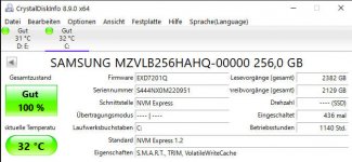

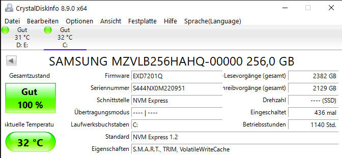

So, habe nun CrystelDiskInfo bemüht und die SSD ist wohl an PCIe angeschlossen, was ich ja gar nicht bezweifelt habe.
Mir geht es hauptsächlich darum, warum die SSD in Bild 1 nicht als NVMe Device aufgeführt wird ?Crystelinfo.jpg

Die SSD ist meine Boot Platte. SSD und HDD sind auf jeden Fall getrennt.
Weil Sie nicht als SATA NVME angebunden ist !!:grr:
