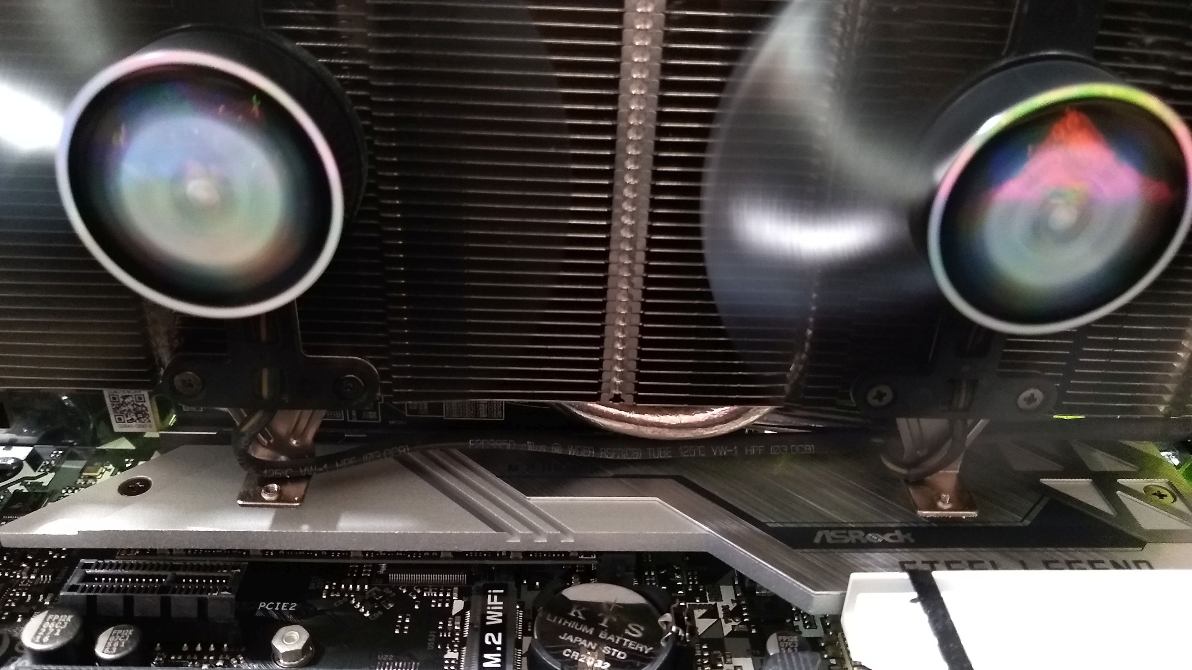

Die Grafikkarte ist eine PowerColor Red Dragon RX 580 OC 8 GB: https://www.techpowerup.com/gpu-specs/powercolor-red-dragon-rx-580-oc-8-gb.b4457
Deren Gehäuse liegt fast auf dem SSD-Kühlkörper auf. Sicherlich suboptimal für den Airflow. Ist allerdings nur als Übergang gedacht, bis Geld für eine neuere, größere Grafikkarte da ist.
Ich habe jetzt einen völlig verrückten Workaround gefunden, der wirklich abgefahren schräg ist, der aber tatsächlich funktioniert. Ich habe von der Grafikkarte das Gehäuse abgebaut und lasse per manueller Lüfterkontrolle die beiden Lüfter permanent mitlaufen. Die Temperatur der Grafikkarte hat sich nicht erhöht, da es kein Blower-Typ ist, bei dem die Abdeckung wesentlich für die Kühlfunktion ist. Dafür kühlen die Lüfter jetzt den SSD-Kühler mit. So verrückt wie dieser Workaround auch ist, bringt er doch stolze 15 Grad minus bei 50 % Drehzahl. Ich muss also sehen, dass ich irgendwie mehr Airflow auf den kombinierten SSD- und Chipsatzkühler des Mainboards bekomme.
