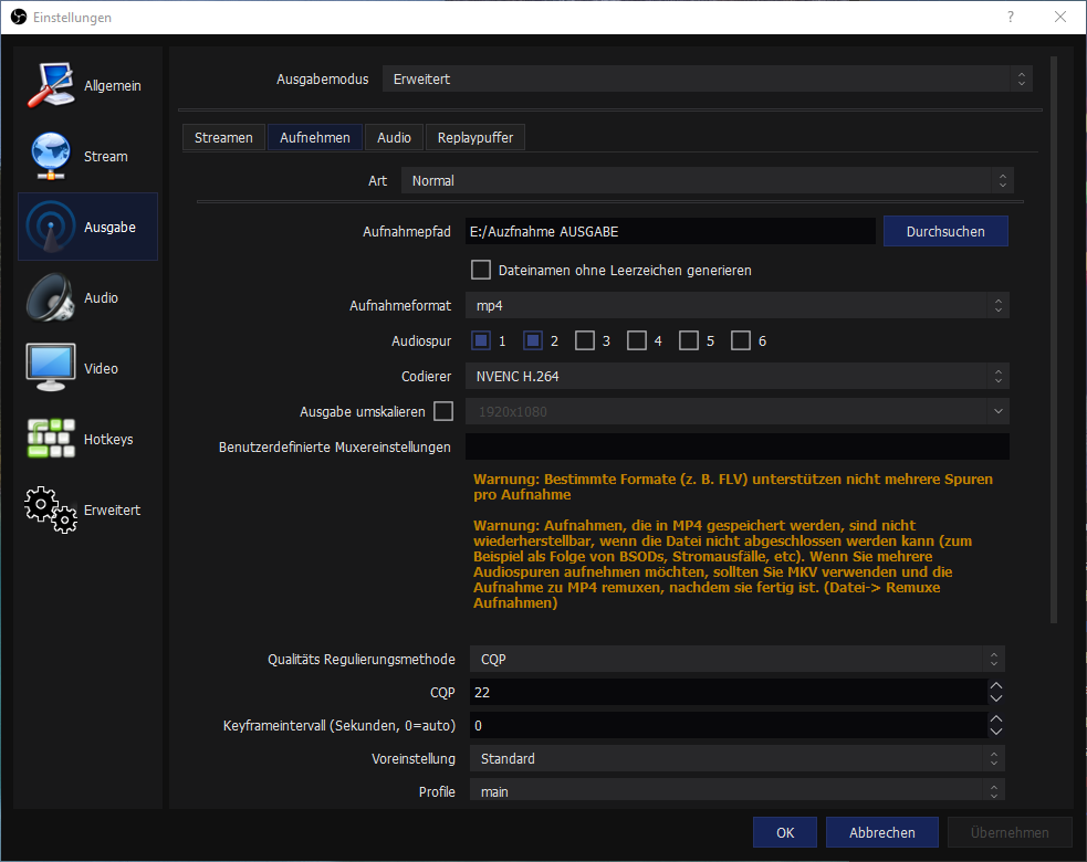

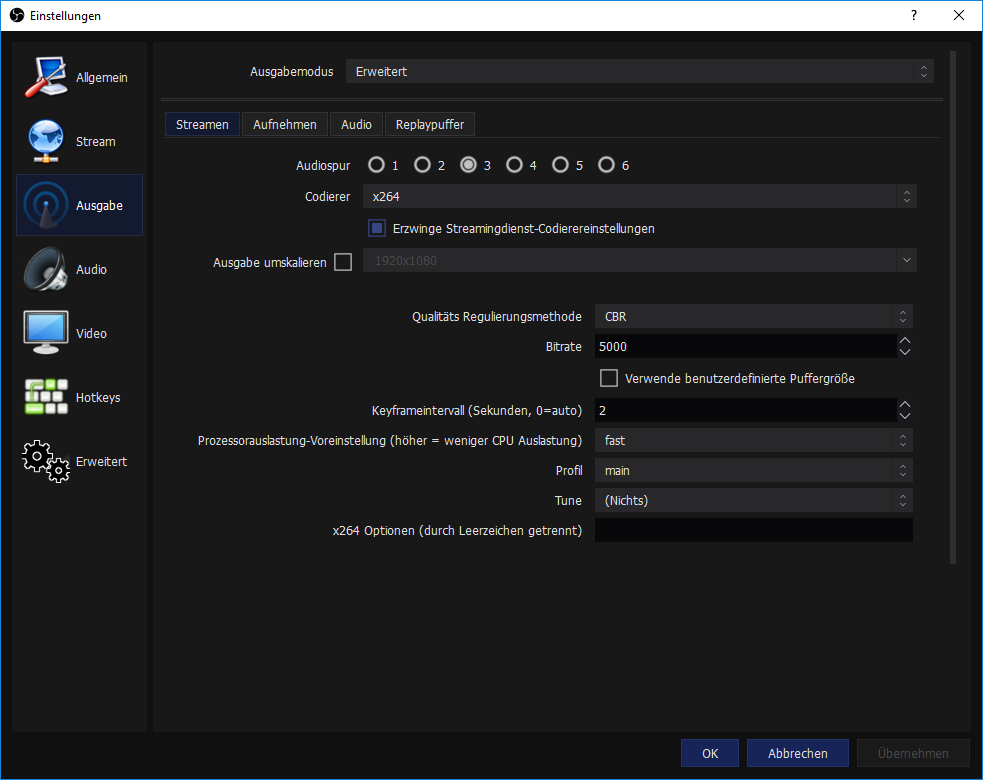

Wenn du Lokal aufnimmst, also für Youtube z.B. dann würde ich mit Nvenc aufnehmen. Siehe Anhang.

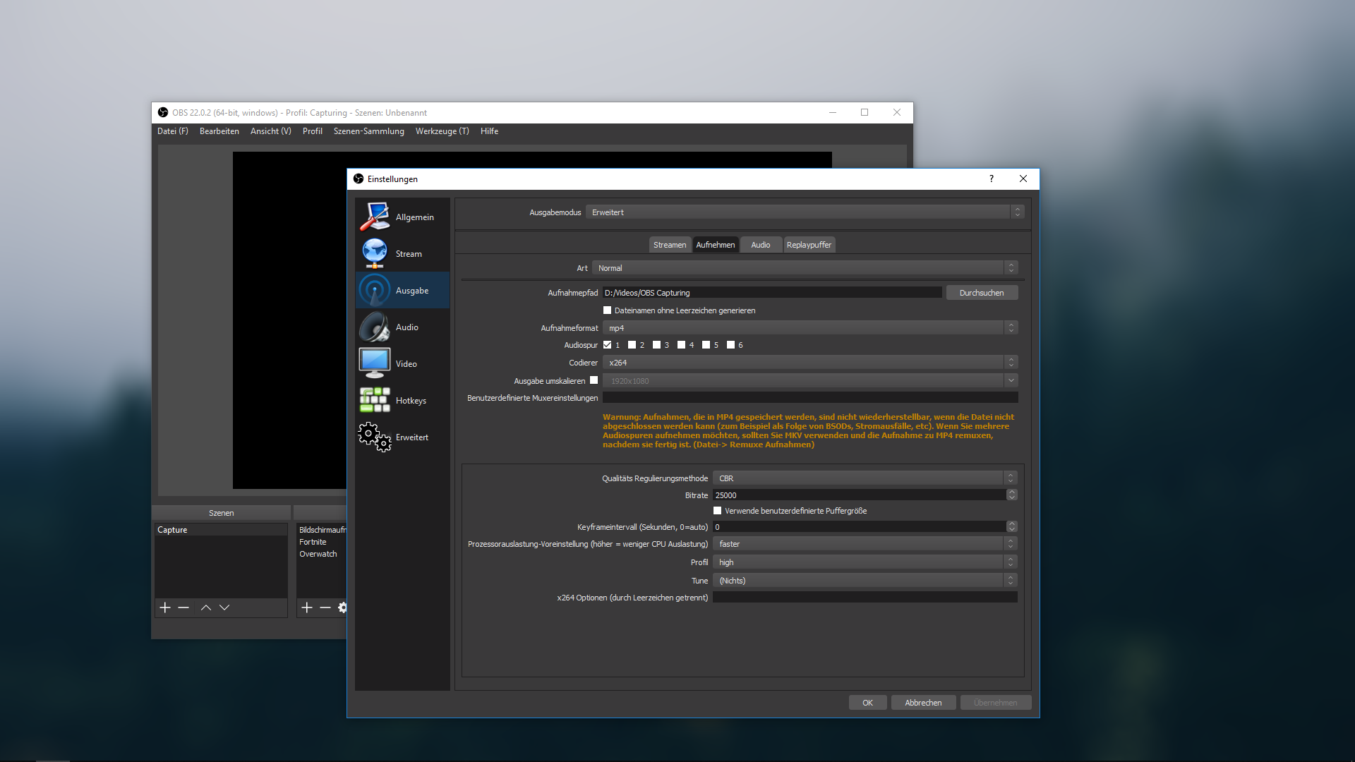

Wenn du Streamen willst, dann benutz x264. Siehe Anhang.

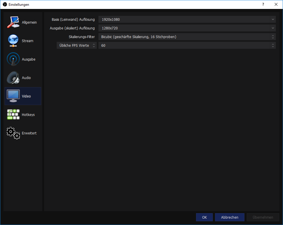

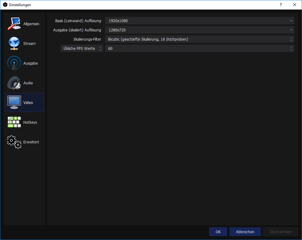

Den Haken bei "Ausgabe Umskalieren" nicht setzen, umskalieren wenn gewünscht im Reiter "Video"durchführen. Siehe Anhang.

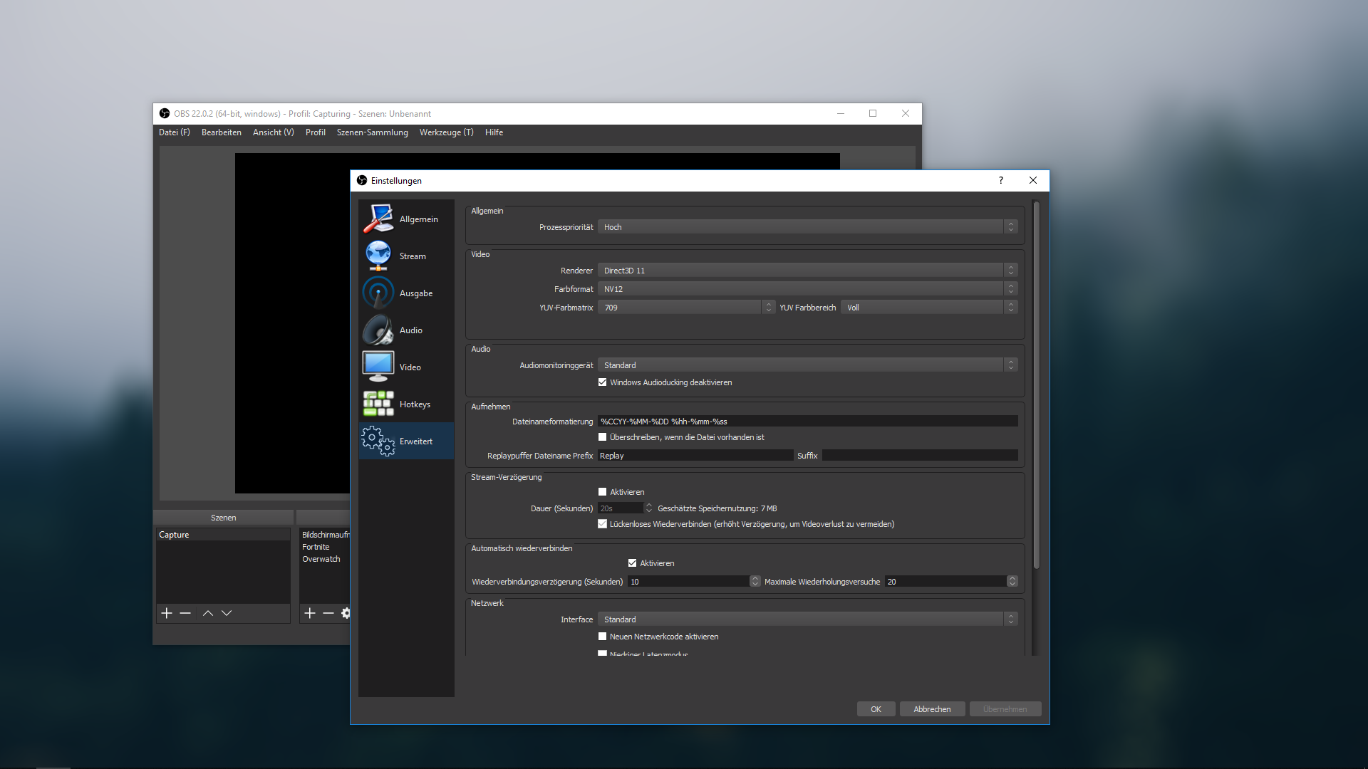

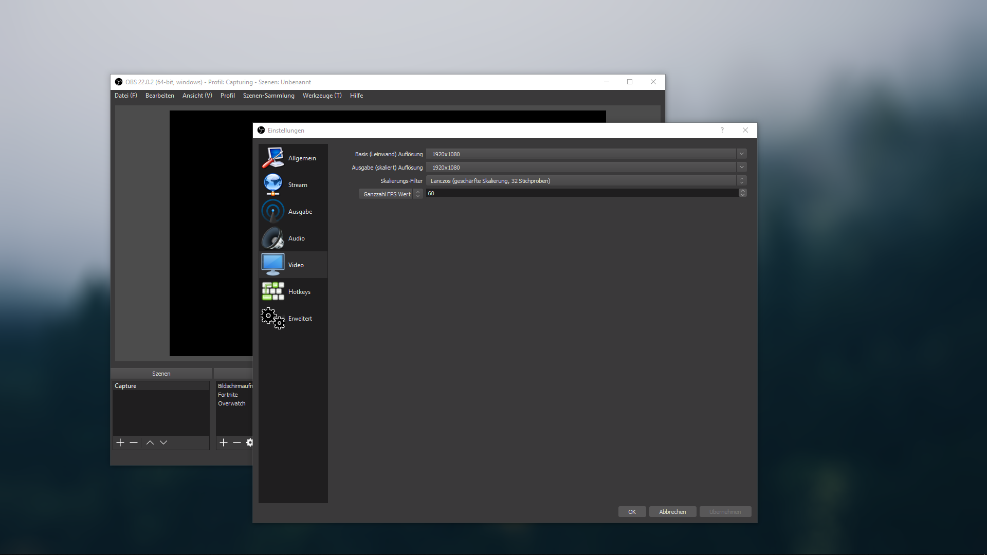

Ich schmeiss OBS an -> 10K, medium, 1080p 60fps. Ich bin selbst gespannt!

So ich hab jetzt mein Aufnahmesetting gefunden:
25 000 bitrate
CPU medium
Profil high
Damit hat der 2700X immernoch genug Langeweile, skippt keine Frames und es sieht bei 1080p 60fps richtig gut aus.
