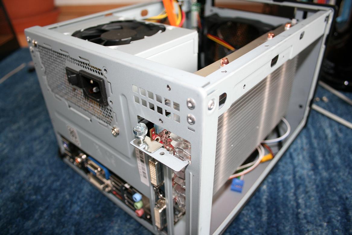

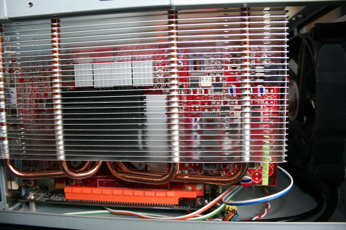

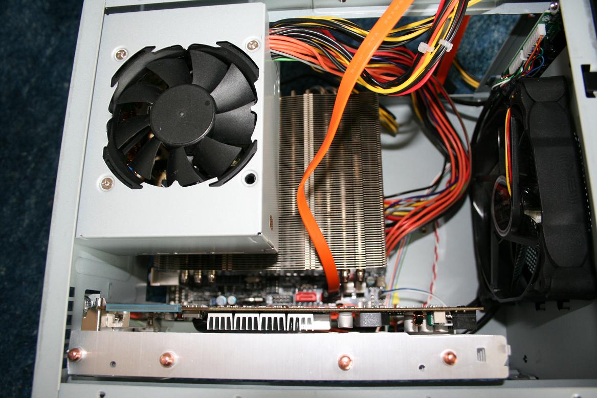

Bin mal gespannt welche Temps ich mit dem Accelero S1 haben werde und ob sie noch funktioniert. Ist eine EAH Asus.
Was Du da mit den überstehenden Lamellen gemacht hast, sieht man aber leider nicht ... abgebissen? :D
Spaß beiseite: hast Du sie abgeknippst oder irgendwie noch verbogen?
btw.: Dein Rechner wird auch immer kleiner ...
Ich empfehle für den Umbau eine Blechschere sowie einen - im Falle der Asus EAH HD4770 notwendigen - 40er Modellbau Kreuzschraubenzieher um die Schrauben entfernen und befestigen zu können.
Auch ist der S1 höhenvariabel. D.h. die Fläche, die auf dem GPU Die aufliegt kann man gegenüber den Finnen leicht nach oben und unten verschieben und dann wieder fest drehen. Aber nur mit geignetem Werkzeug. Für mein Mini Case war das eine hervorragende Eigenschaft.
