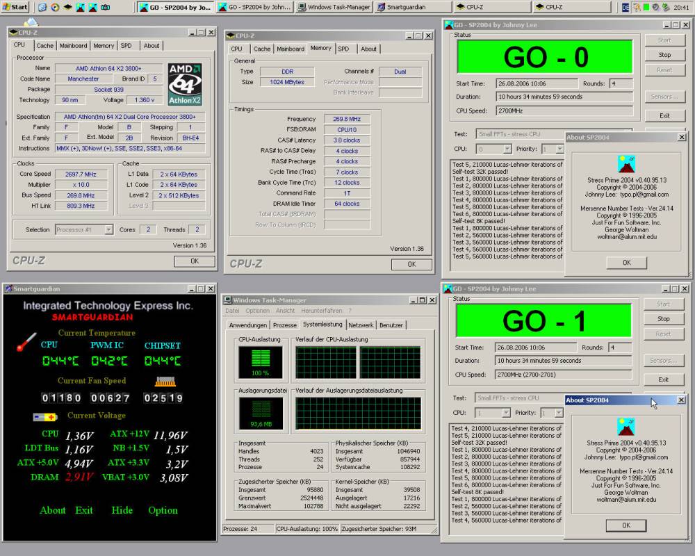

teste gerade 2500Mhz @ 1,375Volt...
Höher als ~2700Mhz geht er nicht, aber ich glaube da limitert auch das Board...
Dachte aber die Manchester würden mit weniger Volt gehen, 2500Mhz @ 1,3Volt mag er garnicht...
