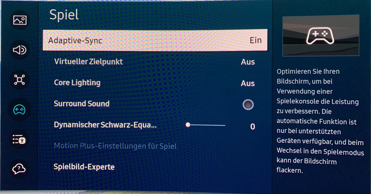

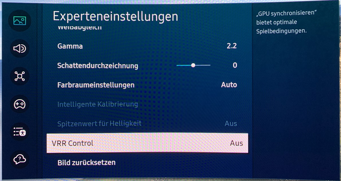

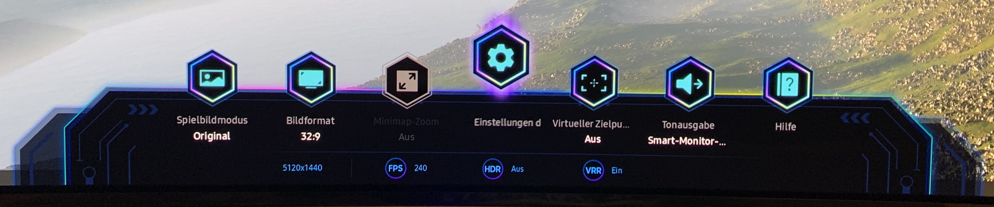

Eigentlich dachte ich mit VRR Control kann ich VRR aus- und einschalten. Aber wenn ich VRR Control Ausschalte, bleibt GSync trotzdem aktiv. Und im Menü neben den Hz wird VRR auch als Ein angezeigt. Was soll VRR Control dann bewirken?

Das ist seltsam und wieder mal total verwirrend
Ich hatte kurzzeitig den LG 45 Zoll so mit den niedrigen ppi ,Du kennst den sicher
Da war es so, dass ohne aktiviertes vrr Gsync auch nicht aktiviert werden konnte
Vielleicht bezieht es sich nur auf amd Karten?🧐
Kannst Du da einen Unterschied erkennen, wenn aktiv oder inaktiv vrr?
Hab ihr gsync auf vollbild oder vollbild und fenster?
Was das Flackern angeht, ist das egal
Ansonsten unterschiedlich, wenn überhaupt
Ich brauch Gsync nicht, weil ich keine Probleme habe mit Tearing etc
Beim IPS war das manchmal aber hilfreich
Ich habe gerade gesehen, dass, wenn ich Gsync aktiviere im NVIDIA, dann schaltet VRR am Moni auch ein
Beim Ausschalten von gsync schaltet sich vrr wieder aus
Also alles klar
yepp, hab ich auch grad gestestet bei mir ebenfalls so
