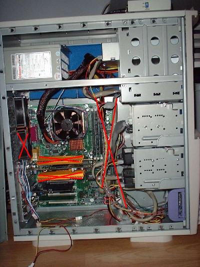

Da ich leider keine Digi-Kamera habe, hab' ich mir auf die schnelle ein "PC-Bild von innen" herausgeucht!
Hab' leider nichts besseres gefunden! :(
Also: So siehts bei mir aus:
Statt dieser pass. gekühlten Grafikkarte, schaut meine (mein GPU-Kühler) SO aus!
2.) Statt dieser runden IDE (und wie sie alle heißen) Kabel, hab ich ganz normale "flache" und "breite" Kabel (weis nicht, wie die genau heißen) !
3.) Hab insges. nur 2 Gehäuselüfter (der eine durchgestrichene fällt weg)!
BILD im Anhang!
Noch was: Ich erriner nochmal daran, dass diese(r) Fehler auch mit "offenem" Gehäuse auftraten!
--> Dann sollts an den Kabeln eigentlich nicht liegen, oder?
